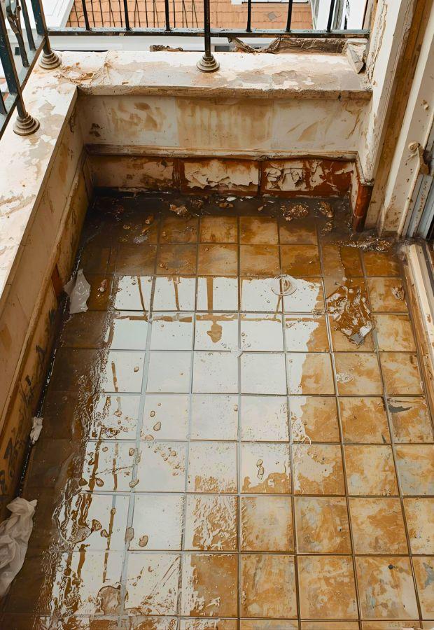

Perché si formano i ristagni d'acqua
Anche una piccola quantità di acqua stagnante, se non correttamente drenata, può nel tempo provocare infiltrazioni, rigonfiamenti delle piastrelle, distacco del pavimento o la comparsa di muffe e macchie sui soffitti sottostanti.
Per questo i ristagni d'acqua su terrazzi e balconi sono un problema più diffuso di quanto si pensi.
Ristagno di acqua sul terrazzoRistagni acqua terrazzo - Canva
Le cause più comuni sono errori di progettazione o posa, come una pendenza insufficiente verso i punti di scarico.
Ma anche griglie o pluviali ostruiti, impermeabilizzazioni danneggiate o usurate e pavimentazioni non idonee agli esterni.
Non solo, un'esposizione diretta alle piogge battenti, senza adeguate protezioni come tende, frangisole o grondaie, contribuisce all'accumulo di acqua in superficie.
Nel caso dei balconi, il problema è ancora più frequente perché le superfici sono ridotte e spesso realizzate con pendenze errate o parziali.

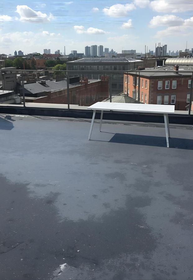

L'importanza della corretta pendenza del pavimento
La pendenza minima dell'1,5%–2%, cioè circa 1,5–2 cm ogni metro lineare, in direzione degli scarichi. È fondamentale per un terrazzo o balcone ben progettato.
Infatti è questo l'unico modo per garantire un deflusso costante e regolare dell'acqua piovana.
Una pendenza troppo ridotta o non uniforme favorisce la formazione di pozzanghere e ristagni, specialmente in prossimità dei muri perimetrali o delle porte-finestre.
In caso di ristrutturazione, è possibile correggere le pendenze esistenti realizzando un nuovo massetto cementizio autolivellante oppure utilizzando livelline per esterni specifiche per superfici impermeabili.
La livella laser sarà uno strumento fondamentale per verificare che la pendenza sia costante e priva di avvallamenti.
In sua mancanza si potrebbe utilizzare anche la bolla da cantiere.

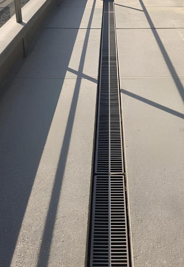

Scarichi, canalette e pluviali: il cuore del sistema di drenaggio
Un corretto sistema di smaltimento delle acque meteoriche è indispensabile per mantenere asciutta la superficie di un terrazzo o di un balcone.
I pozzetti sifonati o le canalette perimetrali devono essere collocati nei punti più bassi della pendenza.
Le griglie in acciaio inox o alluminio con copertura removibile facilitano la pulizia periodica, impedendo l'accumulo di foglie, sabbia o residui che possono ostruire il deflusso.
Nei balconi di piccole dimensioni, può bastare un singolo scarico diretto con imbuto a parete.
Le canalette modulari prefabbricate sono una soluzione pratica e discreta per i terrazzini.
Infatti installate lungo i bordi o davanti alle porte-finestre, garantiscono un drenaggio efficiente.
