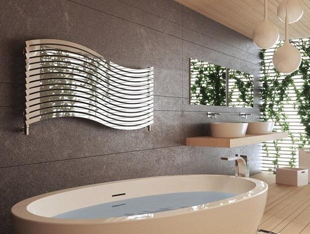

Termoarredo inox lucido zona vasca e lavabo - Lola CordivariTermoarredo orizzontale inox lucido zona vasca e lavabo - Lola Cordivari
L'ampio bagno in foto, è reso esclusivo anche dal termoarredo Lola a firma Cordivari, comodamente fruibile sia dalla grande vasca ovale, sia dalla zona doppio lavabo.
I riflessi di luce sulle superfici radianti sinuose del termoarredo, regalano un'atmosfera di comfort ed eleganza.
