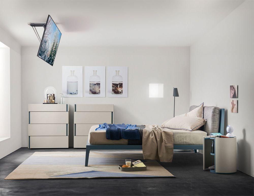

    • Carola1
      Carola1 Roby222
      Martedì 21 Gennaio 2025, alle ore 23:39
      La TV a soffitto secondo me, non è il massimo dell'estetica.
      Comunque de gustibus...
      Foto di camera con TV a soffitto, tratta da diotti.com

      • Roby222
        Roby222 Carola1
        Martedì 21 Gennaio 2025, alle ore 23:42
        Grazie per le risposte.
        Immagino pure che si debba far attenzione a come installarla, la TV al soffitto, giusto?

        • Clint!
          Clint! Roby222
          Martedì 21 Gennaio 2025, alle ore 23:52
          Solitamente, una tv a soffitto è sorretta da una staffa con piastra inclinabile e girevole, per modificare la posizione dello schermo.
          Si possono prevedere bracci elettrici telecomandati, pannelli di chiusura che occultano lo schermo, nascondendolo dalla vista e proteggendolo quando non utilizzato.
          Lo schermo può scendere e salire, anche nascondersi nel contro soffitto ottenendo così una  tv a scomparsa.
          L’ingombro della tv è presente solo durante l’effettiva visione dello schermo.
          I cavi saranno a scomparsa nel soffitto, nel controsoffitto o in qualche ribassamento progettato ad hoc.
          Comunque, non tutti i  modelli di TV si possono appendere al soffitto e non tutti i sistemi strutturali (solai o controsoffitti...) hanno le stesse capacità di carico.
          La fattibilità o meno di installare un TV a soffitto, va valutata da un tecnico in loco
