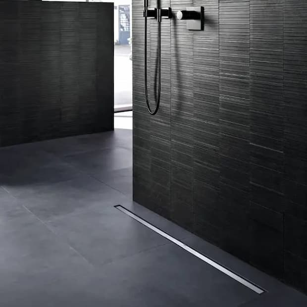

doccia neraScarico lineare a parete: efficace solo se pendenze e sottofondo sono progettati con precisione - Geberit
Il punto non è stabilire se la doccia a filo pavimento sia giusta o sbagliata in assoluto, ma capire quando può funzionare davvero e quando rischia di creare problemi che emergono solo con l'uso quotidiano.
Un bagno non si vive guardandolo in foto, ma usandolo ogni giorno, spesso di fretta e senza pensarci troppo.

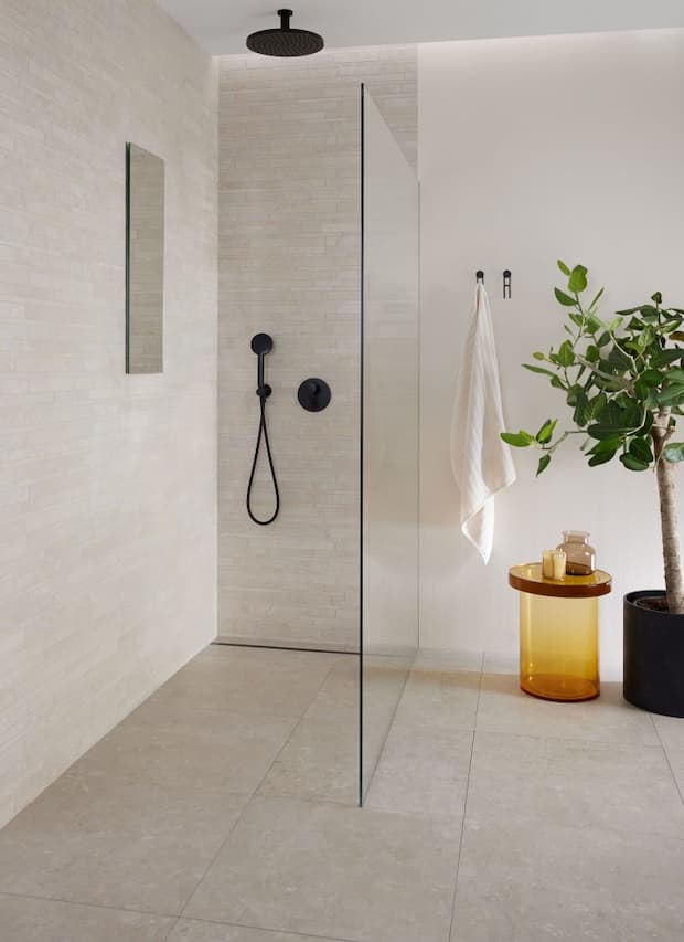

doccia a filoDoccia aperta senza chiusure: pratica solo in bagni molto grandi e ben ventilati - Geberit
Questi elementi, se non funzionano insieme, rendono la doccia difficile da gestire.
L'acqua resta più a lungo sul pavimento e il bagno perde rapidamente comfort.

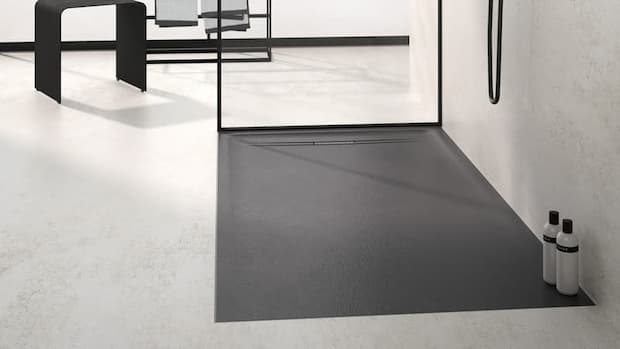

doccia con piattoSuperficie continua senza piatto: comoda esteticamente, più delicata nell'uso quotidiano - foto Geberit
La sicurezza non dipende solo dall'assenza di ostacoli, ma dalla prevedibilità dello spazio e dalla gestione dell'acqua.

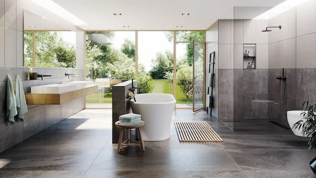

bagno grandeDoccia filo pavimento in un bagno ampio: funziona solo quando lo spazio lo permette - Schluter
In un bagno esistente, la vera modernità non è eliminare il gradino a tutti i costi, ma realizzare una doccia che funzioni bene ogni giorno, senza sorprese.
