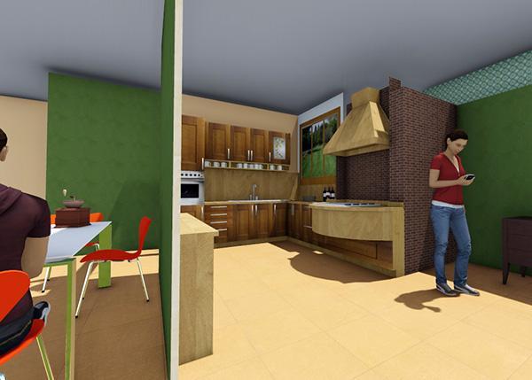

Ambiente da dividere con divisori sottili in laminatoGli interventi possibili hanno costi piuttosto alti rispetto ai sistemi tradizionali, dunque, non è possibile fare previsioni di costo senza un progetto esecutivo dell'opera.
Per chi volesse realizzare divisori sottili utilizzando altri sistemi meno costosi, ritengo possibile suggerire l'impiego di una metodica capace di soddisfare la maggior parte delle esigenze, senza trascurare estetica e funzionalità.
Impiegando i laminati della Sadun unitamente a multistrati di betulla dello spessore di 33 mm. è possibile creare degli ottimi interventi per ogni situazione di arredo.
L'ambiente divisoUn divisorio specchiato lo si può realizzare impiegando Mirrolook: un pannello composito costituito da agglomerato di alluminio e un'anima di 2mm di un supporto resistente al fuoco, lavorabile con gli attrezzi da falegnameria (seghe verticali e/o orizzontali) e applicato utilizzando un semplice biadesivo sul supporto desiderato.
L'immagine riflessa da Mirrolook risulta perfettamente speculare e nitida, sostituendo cosi lo specchio in vetro; queste caratteristiche consentono di utilizzare Mirrolook per applicazioni interne quali rivestimenti di soffitti, pareti, pilastri, mobili, vetrine e molto altro.
