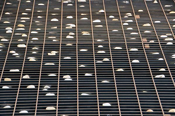

I grigliati metalliciI grigliati metallici come rischio di inciampo - Pixabay
Facciamo alcuni esempi: la legge 13/1989 stabilisce ad esempio che in un edificio accessibile non debbano esistere gradini o dislivelli maggiori di 2,5 cm.
La stessa legge stabilisce inoltre che le eventuali grate calpestabili debbano avere maglie non superiori a 2,5 cm.
Si tratta di un compromesso ritenuto accettabile, perché la maggior parte delle calzature e dei bastoni da passeggio hanno dimensioni maggiori.

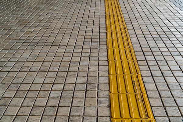

I percorsi tattili possono favorire le cadute. Foto Getty ImagesI percorsi tattili - Getty Images
Talvolta, invece, gli accorgimenti progettuali per un certo tipo di disabilità finiscono per creare un pericolo ad altri disabili o normodotati.
É il caso in particolare dei percorsi tattili per non vedenti, formati da specifiche piastrelle di notevoli dimensioni con una serie di scanalature parallele, appositamente progettate per essere percepite camminandoci sopra.

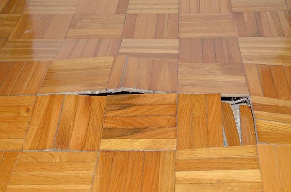

Uno dei principali fattori di rischio è dunque la scarsa uniformità dei pavimenti.
Differenze di altezza anche minime (ad esempio pochi millimetri tra due piastrelle contigue) possono provocare inciampi frequenti.
I pavimenti sconnessi creano rischi di inciampoI pavimenti sconnessi e i rischi di inciampo - Getty Images
La manutenzione periodica dei pavimenti risulta dunque essenziale
Rimuovere elementi danneggiati, livellare superfici e sostituire materiali usurati contribuisce infatti a ridurre gli incidenti e a garantire la sicurezza degli utenti.
Occorre inoltre evitare i rattoppi e le integrazioni improvvisate, anch'esse piuttosto insicure.

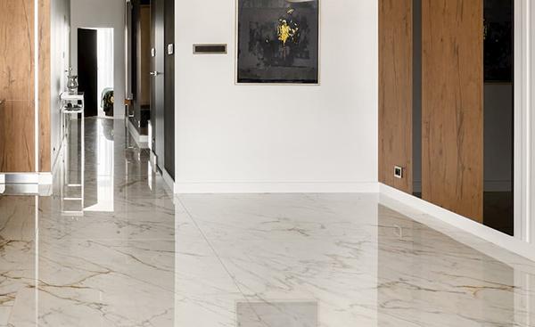

Uno piuttosto frequente nei portici e negli androni condominiali riguarda la scelta di un pavimento di marmo lucidato, che in caso di pioggia o nevicata crea zone molto scivolose per la formazione di un velo d'acqua praticamente invisibile.
Pavimenti lucidiPavimenti lucidi e riflettenti possono disorientare - Getty Images
All'interno degli edifici, un pavimento molto lucido potrebbe inoltre riflettere i corpi illuminanti, creando la falsa percezione di un ostacolo.
Nelle zone di passaggio risulta dunque preferibile scegliere pavimenti in materiali naturalmente ruvidi come il cotto, il calcestruzzo o la pietra serena.
In alternativa, si possono adottare oppure su piastrelle di klinker o gres, oppure una finitura che conferisca una certa scabrosità alla superficie del marmo.

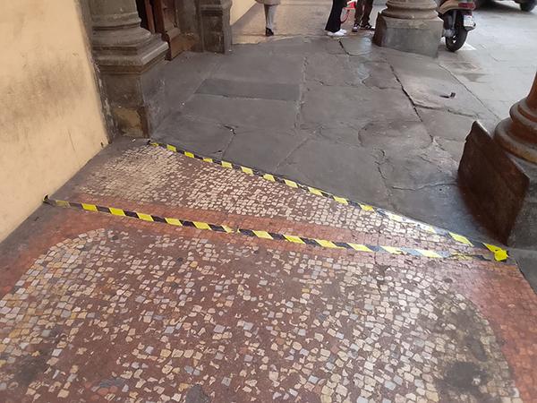

I dislivelli, se necessari, vanno perciò segnalati con attenzione.
La segnaletica standardLa segnaletica standard risulta poco gradevole - arch. Matteuzzi
Non serve un nastro adesivo specifico (normalmente con una serie di bande oblique gialle e nere), sicuramente efficace ma esteticamente poco apprezzabile.
Si possono infatti adottare alcuni accorgimenti eleganti e poco invasivi, come una pavimentazione di colore e/o materiale contrastante
Stesso discorso vale per un inserto di materiale contrastante o una decorazione lineare che crei una sorta di barriera visiva e psicologica.

Occorre infine usare i grigliati metallici solo quando strettamente necessario, scegliendoli a maglie fitte e con la superficie superiore con un trattamento antiscivolo, fondamentale soprattutto nei giorni di pioggia.
