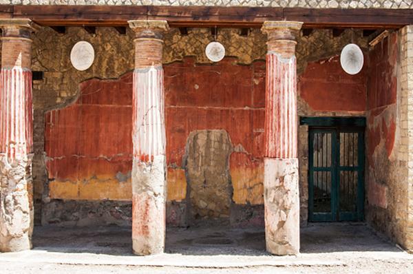

Decorazione parietale proveniente da Pompei, secondo alcune ipotesi realizzata a encausto.

Decorazioni parietali pompeiane probabilmente eseguite a encausto.

Particolare di una decorazione parietale di Pompei probabilmente rifinita a encausto.Con questo sistema molto probabilmente sono state rifinite le decorazioni murali di Pompei.
Le analisi chimiche su alcuni campioni di intonaci decorati non hanno infatti rilevato tracce di cera nella composizione dei colori, che invece veniva utilizzata appunto come vernice protettiva, necessaria per rendere la decorazione estremamente liscia, levigata e brillante.
Secondo altre ipotesi, queste decorazioni erano invece eseguite dapprima applicando i colori di sfondo ad affresco, e successivamente definendo i particolari (tra cui ad esempio i bordi di tappeto visibili nella foto a sinistra) proprio a encausto.
