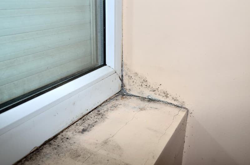

muffa al di sotto della finestraMacchie di muffa nella parte inferiore del serramento - Getty Images
Gli angoli inferiori della finestra diventano particolarmente delicati perché si incontrano più discontinuità contemporaneamente.
In queste zone può comparire per prima la condensa superficiale o la muffa.

Quando il ponte termico è principalmente un problema di comfort
Un davanzale può risultare freddo senza produrre condensa, muffa o un impatto energetico particolarmente rilevante sul bilancio complessivo.
In questo caso il problema può essere percepito soprattutto avvicinandosi alla finestra o appoggiando la mano.
Non ogni superficie più fredda richiede un intervento invasivo e questa decisione deve essere dettata dall'entità del fenomeno e dagli obiettivi della ristrutturazione.
La correzione è opportuna quando:
  • compaiono condensa o muffa negli angoli
  • si nota il degrado delle finiture
  • la riqualificazione della facciata offre l'occasione di risolvere il nodo.
