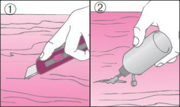

1) Quando il piallaccio presenta una bolla, dopo averlo bagnato sino a renderlo morbido sulla parte danneggiata, incidete la bolla con un cutter per tutta la sua lunghezza.
2) Inserite colla vinilica nella bolla attraverso la fessura. Se questa è abbastanza grande da permetterne l'agevole passaggio, potete utilizzare il beccuccio del contenitore di colla.
Incidere la bolla dell'impiallacciatura

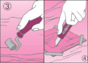

3) Con un rullino premete fortemente la superficie del piallaccio in modo da comprimere la bolla consentendo alla colla di far presa. Collocatevi sopra un peso e lasciate trascorrere un po' di tempo, in modo tale che la colla possa indurire.
4) Se il piallaccio è molto danneggiato, collocatene un nuovo foglio (bagnato) su quello da reintegrare e incidete entrambi con un cutter seguendo i contorni di un quadrilatero che comprenda l'intero danno.

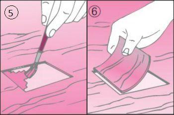

5) Applicate, mediante un pennello, della colla vinilica nella zona da cui avete asportato il vecchio piallaccio.
6) Bagnate il nuovo piallaccio e incollatelo nello spazio vuoto. Tenetevi sopra dei pesi fino a che la colla non sarà indurita.
Incollare il nuovo piallaccio

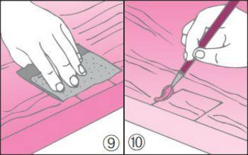

9) Carteggiate la parte che è stata riparata con carta vetro molto fine per eliminare eventuali irregolarità o stacchi con la superficie circostante.
10) Rifinite l'area con gommalacca o con altri preparati specifici in modo da rendere completamente invisibile la riparazione effettuata.
Rifinire il piallaccio

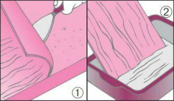

1) Per togliere il vecchio piallaccio bagnatelo accuratamente per ammorbidirlo, quindi asportatelo sollecitandone il distacco con una spatola.
2) Mettete il nuovo piallaccio a bagno in acqua tiepida. Il tempo di questa immersione dipende dal tipo di piallaccio che intendete applicare: prima di proseguire accertatevi che si sia sufficientemente ammorbidito.
Togliere il vecchio piallaccio
3) La superficie del piano da rivestire va trattata applicandovi sopra uno strato uniforme di colla vinilica.
4) Applicate il nuovo piallaccio sulla superficie da rivestire e spianatelo accuratamente per evitare la formazione di antiestetiche bolle: sarà più difficile rimuoverle successivamente senza lasciare traccia.
Applicare nuovo piallaccio
