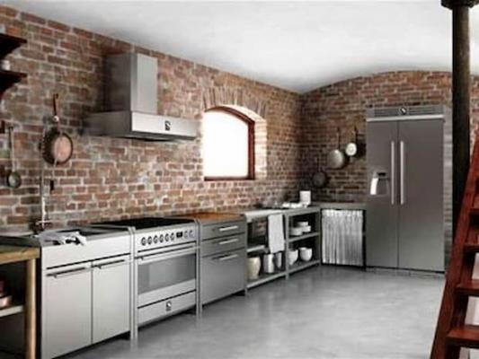

Cucina freestanding Oxford SteelCucina freestanding professionale in ambientazione stile vintage - Oxford by Steel

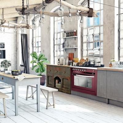

Cucina freestanding colorata a contrasto o in tono con l'arredo
Con una cucina freestanding colorata è possibile creare un vivace tocco di colore, che sia nella stessa tonalità o anche a contrasto, con il resto degli arredi.
Cucina freestanding in poco spazio - Antonio PreviatoCucina freestanding colorata in angolo cottura di piccole dimensioni - Antonio Previato
