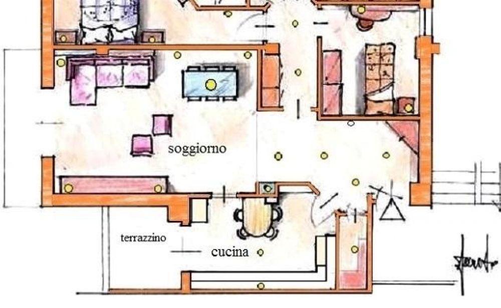

Cucina con due accessiCucina doppio accesso, dall'ingresso e dal soggiorno - Progetto di Antonio Previato
Nella pianta di progetto qui proposta, un esempio di cucina accessibile sia dall'ingresso principale (di forma circolare), sia dalla zona pranzo dell'ampio e luminoso soggiorno.
La soluzione di cucina a doppio accesso, oltre a migliorare la fruibilità quotidiana, valorizza la luminosità e la continuità visiva, caratteristiche oggi molto apprezzate in architettura d'interni.

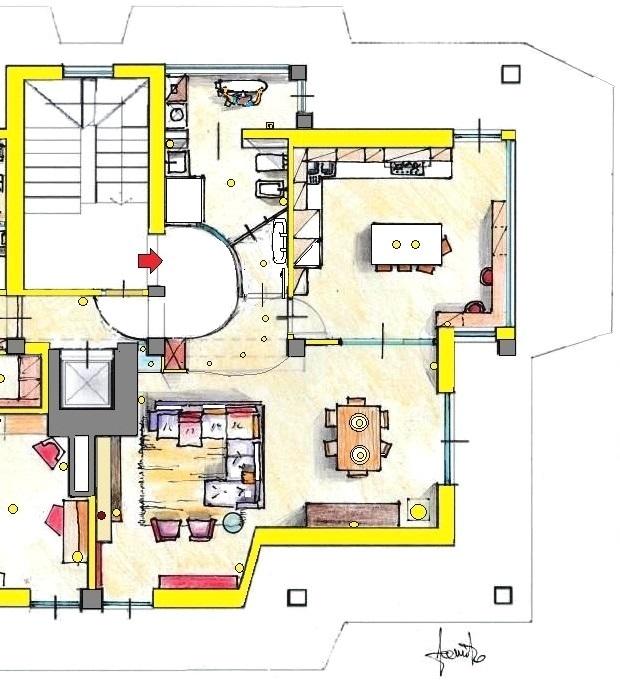

Cucina doppio accessoCucina accessibile dall'ingresso e dal soggiorno - pianta di progetto by Antonio Previato
I vantaggi principali sono molteplici:
  • Maggiore continuità tra gli ambienti: il doppio ingresso elimina i percorsi obbligati, rendendo più agevoli i movimenti tra zona giorno e notte.
  • Luminosità diffusa: se i due varchi sono orientati verso ambienti finestrati, la luce naturale può filtrare e illuminare meglio la cucina.
  • Flessibilità d'uso: ideale per famiglie o case con più utenti, consente flussi separati (chi cucina e chi attraversa l'ambiente).
  • Dinamicità funzionale: una cucina con due varchi rende possibile una comunicazione funzionale, soprattutto tra soggiorno e cucina anche quando sono separati, offrendo una maggiore percezione di ampiezza.
Tuttavia, occorre evitare che la doppia apertura comprometta la funzionalità delle pareti attrezzate o riduca le superfici utili per arredi e contenitori.
La pianta di progetto sovrastante mostra un ingresso di casa che dà sul soggiorno, ma consente anche l'accesso in cucina, a sua volta interconnessa con il soggiorno stesso.

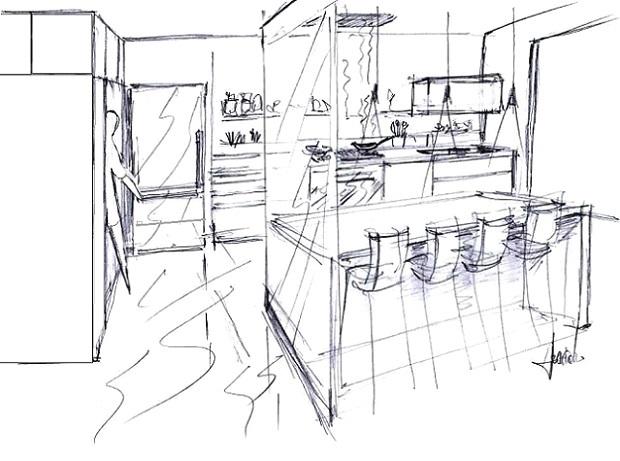

Cucina doppio accesso dal progetto di Antonio PreviatoCucina a doppio accesso con portale vetrato - Progetto su disegno, di Antonio Previato
In cucine ampie, un'isola centrale o un bancone snack può diventare elemento di mediazione visiva tra i due accessi della cucina.
Nel disegno, uno scenografico portale vetrato funge da accesso aggiuntivo nella grande cucina con isola, schermando altresì le zone pranzo e cottura a chi accede dall'ingresso di casa, da immaginare sulla sinistra, di spalle al campo d'immagine.

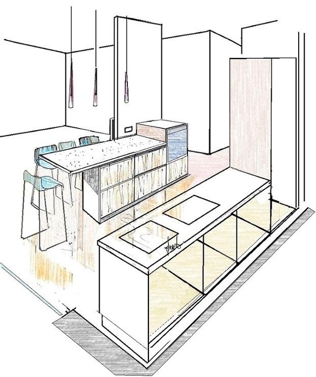

Cucina a due ingressiCucina a due ingressi, con isola e quinta in vetro - Antonio Previato
Devono essere rispettati i requisiti igienico-sanitari previsti dal DM 5 luglio 1975, che stabilisce i rapporti aeroilluminanti (almeno 1/8 della superficie calpestabile) e le altezze minime interne (2,70 m per locali abitabili).
In presenza di impianti a gas, va sempre garantita la ventilazione naturale o meccanica secondo le norme UNI 7129.

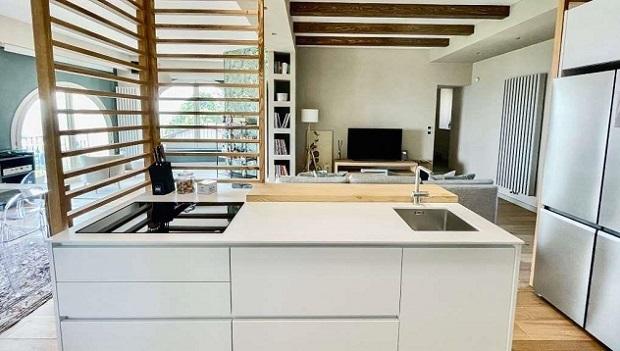

Cucina doppio accesso con isolaCucina doppio accesso con isola e divisori a listelli di legno - Mobili Buzzi
Arredi modulari e lineari si adattano facilmente alle due direttrici di passaggio.
Porte scorrevoli o a scomparsa consentono di chiudere la cucina quando serve, senza ingombrare i percorsi.
Un ruolo importante è affidato alla luce: faretti a binario o strip LED integrati nei pensili possono evidenziare i percorsi, lampade sospese o profili luminosi continui delimitano le due zone di accesso e rendono la cucina più accogliente.
In foto, una bella soluzione per cucina con percorsi caratterizzati da divisori in legno, tratta da Mobili Buzzi.
