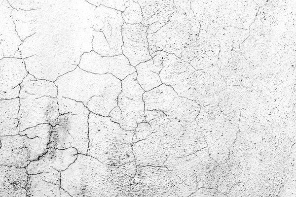

Come riconoscere una crepa superficiale
Non tutte le crepe presentano lo stesso livello di gravità.
Le crepe superficiali hanno alcune caratteristiche ben precise che le rendono riconoscibili.
Sono generalmente sottili, con una larghezza inferiore a 0,5 millimetri, e si sviluppano in modo irregolare sulla superficie dell'intonaco, spesso a causa di sbalzi termici, umidità o semplice invecchiamento del materiale.
Crepa su muro esternoCrepa su muro esterno - iStock
Si trovano frequentemente attorno agli angoli di finestre e porte, oppure lungo le giunzioni tra materiali diversi, come mattone e calcestruzzo.
Un altro indicatore importante è la stabilità: se la crepa non cambia forma o dimensione nel tempo, è molto probabile che sia di natura superficiale.
E quindi, gestibile in maniera autonoma e senza ricorrere all'intervento di un tecnico specializzato.

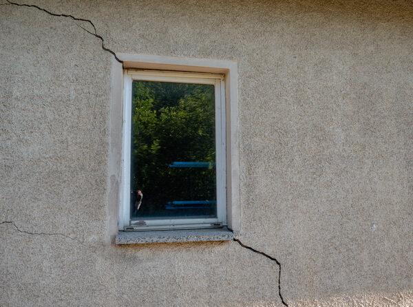

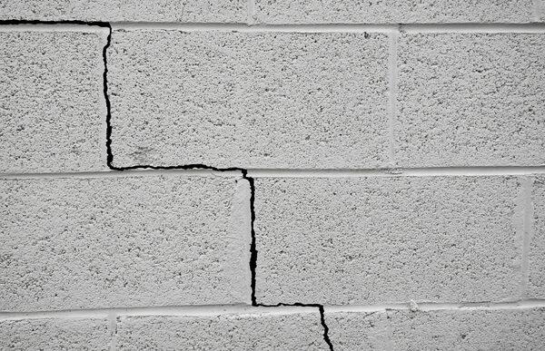

Attenzione alle crepe diagonali e passanti
Le crepe diagonali, specialmente se partono dagli angoli di porte e finestre e si estendono verso l'alto o il basso, sono spesso il segnale di un movimento strutturale in corso.
Lo stesso vale per le crepe passanti, quelle che attraversano il muro da parte a parte e sono visibili sia all'interno che all'esterno dell'edificio.
Crepa su muroCrepa su muro - iStock
Queste tipologie non devono mai essere riparate autonomamente senza una valutazione tecnica preliminare.
Una valutazione effettuata in anticipo, permetterà di risalire alla causa del problema così da risolverlo al meglio.
Ciò sarà possibile grazie a metodi di consolidamento appositi, particolarmente indicati anche solo per un pericolo di cedimento remoto.
