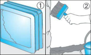

1) La mattonella standard è quadrata ed è composta da due elementi uniti da materiale isolante. L'interno è cavo e sotto vuoto per ottenere un buon isolamento termico e acustico.
2) Per realizzare una parte di muro con le mattonelle in vetrocemento, bagnate il bordo dell'apertura con acqua affinché il cemento non asciughi troppo velocemente.

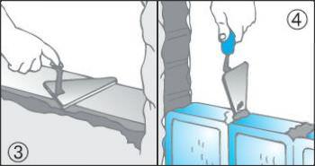

3) Impastate del cemento con poca sabbia e stendetene uno strato di 1 cm sulla parte inferiore dell'apertura.
4) Posate le prime mattonelle sullo strato di malta a 1 cm l'una dall'altra e riempite le commessure con malta.

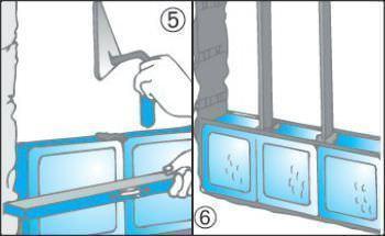

5) Controllate con la livella l'allineamento frontale e orizzontale delle mattonelle. Con qualche colpo portato col manico della cazzuola correggete le posizioni sbagliate.
6) Per rendere solida la struttura inserite piattine di metallo nelle commessure della prima fila.

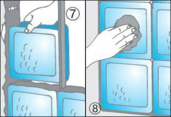

7) Sulle mattonelle inferiori applicate uno strato di malta di 1 cm e posate le altre per coprire l'apertura.
8) Pulite le mattonelle di vetrocemento con uno straccio umido, e poi con un pezzo di carta asciutta, per asportare eventuali tracce residue di malta.

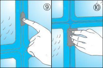

9) Lungo i bordi dell'apertura e lungo le commessure del nuovo muro applicate stucco da muro che può essere facilmente ricoperto con idropittura.
10) Quando lo stucco è asciugato rifinitelo con carta abrasiva per spianarlo con cura.
