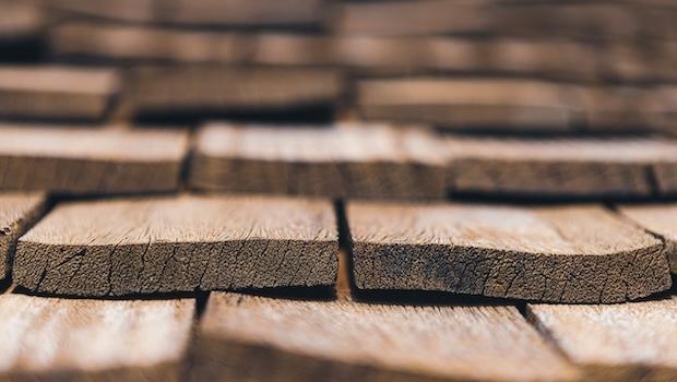

Le scandole sono delle piccole tavolette di legno lunghe da 30 cm a 60 cm, il cui spessore varia in base al tipo di taglio e alla loro destinazione d'uso.
Dettaglio scandole in legnoDettaglio scandole in legno - Unsplash
Le essenze più utilizzate per realizzarle sono il larice, molto resistente agli agenti atmosferici, l'abete rosso, leggero ed esteticamente pregiato, e il castagno, noto per la sua elevata durabilità naturale.

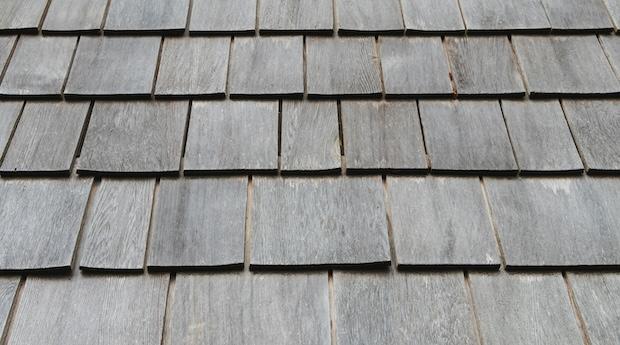

Il legno tende a ossidarsi e ad assumere una colorazione argentea: questa è considerata come una delle qualità più affascinanti del materiale.

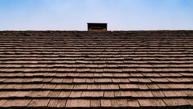

Le tecniche di installazione tradizionali prevedono la realizzazione di un tavolato continuo sul quale fissare le scandole con chiodi, spine o ganci metallici.
Copertura in scandoleCopertura in scandole - Unsplash
Naturalmente, l'inclinazione della copertura è fondamentale quando si ha a che fare con questa tipologia di elementi: un tetto in scandole, infatti, richiede una pendenza adeguata a favorire il deflusso dell'acqua e prevenire le infiltrazioni.
La sovrapposizione delle scandole segue regole precise: nelle zone più esposte a pioggia e vento deve essere fitta, mentre nelle parti protette, può essere leggermente ridotta.
Ciò permette di modulare la protezione senza eccedere nel peso complessivo della copertura.

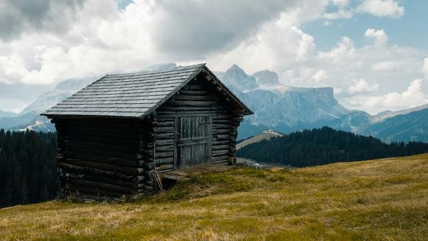

Optare per un copertura tetto in scandole significa scegliere un materiale naturale, rinnovabile e completamente riciclabile.
Dal punto di vista ambientale, questi elementi rappresentano una delle soluzioni più sostenibili, poiché il legno immagazzina CO2 e richiede un processo produttivo a basso impatto.

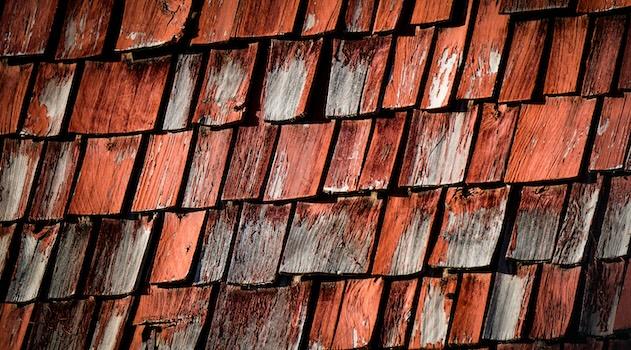

Tetto in scandole: ossidazione del legno - Fonte foto: UnsplashTetto in scandole: ossidazione del legno - Fonte foto: Unsplash
In questa fase è importante verificare lo stato delle tavole, individuare eventuali spaccature o deformazioni e sostituire tempestivamente le scandole danneggiate.
I trattamenti protettivi contro umidità, funghi e raggi UV devono essere rinnovati ogni 8–10 anni, soprattutto nelle zone più esposte.
Le superfici maggiormente irradiate dal sole tendono infatti a ossidarsi più rapidamente, mentre le aree soggette a neve o pioggia possono richiedere interventi più frequenti.
