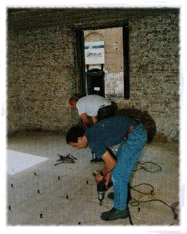

posizionamento connettodi ( di AL-FER)Quando si adopera una tecnica di rinforzo come questa che appunto prevede l'uso dei connettori, bisogna prestare particolare attenzione al posizionamento e alla densità di questi.
Il numero dei connettori e la loro posizione viene opportunamente definita mediante una serie di calcoli strutturali.
I connettori a secco hanno un'alta capacità di resistenza, infatti mediamente si dovranno collocare 5-6 connettori a mq.
Questo valore però è orientativo, anche perché tutto dipende dall'entità del rinforzo che deve essere realizzato.
