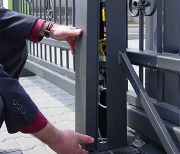

Cancello scorrevole by FEREGO - dettaglio motore nascostoCancello scorrevole by FEREGO - dettaglio motore nascosto
Vediamo, infatti, che il motore è completamente nascosto alla vista e si trova all'interno di una delle colonne portanti dell'impianto.
