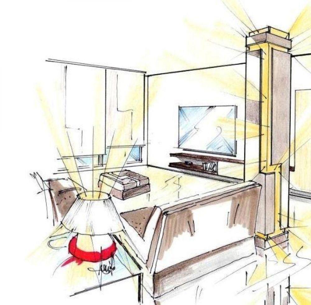

    Ho un pilastro in cemento armato in salotto e vorrei, più che nasconderlo, abbellirlo in qualche modo... non saprei se con pannelli specchiati applicati su alcuni lati o altro...
    Vorrei qualche consiglio per non fare una cosa troppo arrangiata...
    rispondi al commento
    • Previatoantonio
      Previatoantonio Luisa
      Giovedì 7 Novembre 2024, alle ore 16:55
      Una possibile idea, rappresentata nel mio disegno allegato, è quella di rivestire il pilastro strutturale con lamierino metallico verniciato, con intagli ortogonali, donando un piacevole effetto decorativo.
      Nell'intercapedine tra pilastro e lamiera esterna, viene montato un sistema di illuminazione a led con opzione total light - quella rappresentata nel disegno - oppure con comandi diversificati.
      È possibile così rendere luminescenti in modo differenziato soltanto alcune parti della colonna stessa, variando di volta in volta l'atmosfera per consentire la funzionalità delle varie zone del soggiorno.

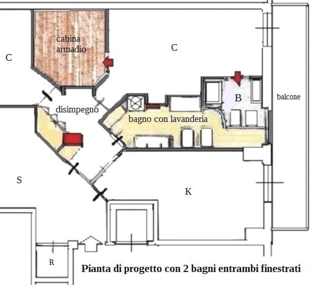

    Abbiamo appena acquistato un appartamento, dove il vecchio proprietario ha lasciato, in seguito a un suo precedente intervento (mal fatto, devo dire), un pilastro portante nel disimpegno, senza curarsi di camuffarlo in qualche modo, mi ha detto che ha sempre rimandato per problemi suoi...
    Ad ogni modo, io vorrei sfruttare un po' dello spazio vicino al pilastro, dissimulandolo e creando qualche vano contenitore utile, che si sa, in casa non bastano mai!
    Mi date qualche spunto?
    Grazie anticipatamente.
    Daniela
    • Previatoantonio
      Previatoantonio Daniela
      Lunedì 28 Ottobre 2024, alle ore 17:30
      Un pilastro residuato nel volume di un disimpegno, può essere inglobato in sistemi di arredo creati a misura, come nel mio disegno in pianta di progetto, sotto allegato.
      Armadi a misura, realizzabili in legno o in pannelli di cartongesso opportunamente rifiniti, possono inglobare egregiamente il pilastro.
      Così si risolvono almeno 3 punti:
      - si nasconde il pilastro portante rimasto nel disimpegno
      - si ottiene una ottimale capienza con la creazione di armadi a muro
      - sono comunque assicurati agevoli passaggi nel disimpegno, per accedere ai diversi ambienti.
      Saluti
