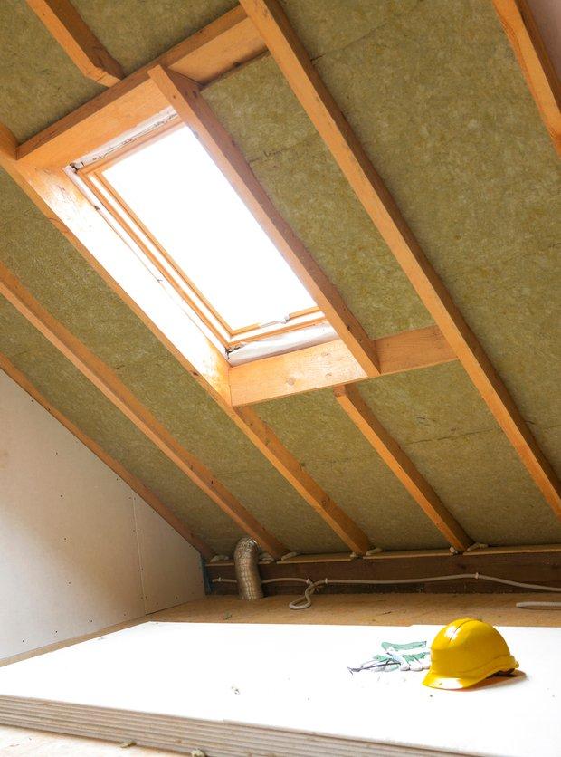

Tra le travi (intercapedine), si inserisce l'isolante tra le travi del tetto (se presenti).
Va poi coperto con uno strato di barriera al vapore e una finitura in cartongesso o legno.
Isolamento termico di una parete internaIsolamento termico di una parete interna - iStock
Sotto le travi (a vista), si mette l''isolante viene fissato direttamente sotto le travi.
Ideale se non c'è spazio sufficiente tra le travi.
Si crea una struttura con profili metallici o legno per sostenere l'isolante e il rivestimento.
Più spazio occupato, ma molto efficace. È fondamentale per evitare la formazione di condensa all'interno della struttura. Deve essere posata dal lato caldo (interno) prima della finitura.
