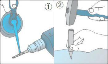

1) Per disperdere il calore mentre forate, lubrificate la punta con olio; se invece dovete forare l'alluminio lubrificate la punta con paraffina.
2) Praticate sul metallo una punzonatura di invito per la punta del trapano assestando un colpo di martello su un bulino d'acciaio.

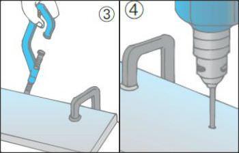

3) Stringete bene con i morsetti il pezzo al banco in modo che il movimento della punta non possa muoverlo o, peggio, non lo faccia schizzare via.
4) Usate un trapano a bassa velocità. Predisponete una velocità maggiore per i fori piccoli e la velocità minima per i fori di diametro maggiore.

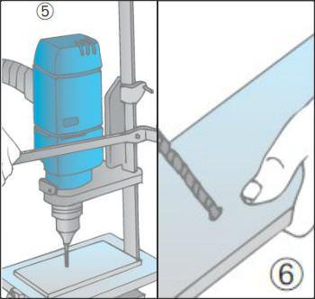

5) Mediante il supporto a colonna per trapano o con il trapano a colonna integrale (più costoso e professionale), è possibile praticare fori ed eseguire altre lavorazioni con precisione assoluta.
6) Se il foro d'uscita presenta delle sbavature, eliminatele ruotandovi contro una punta di diametro maggiore.

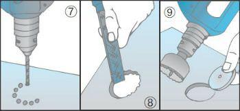

7) Per praticare un foro grande potete realizzare prima una serie di piccoli fori e poi tagliare i diaframmi tra questi.
8) Il foro grande così ottenuto va poi regolarizzato mediante alcuni passaggi sui bordi effettuati con una lima da ferro.
9) Con la sega a tazza si lavora velocemente e con precisione. Azionate il trapano a bassa velocità e a brevi impulsi.
