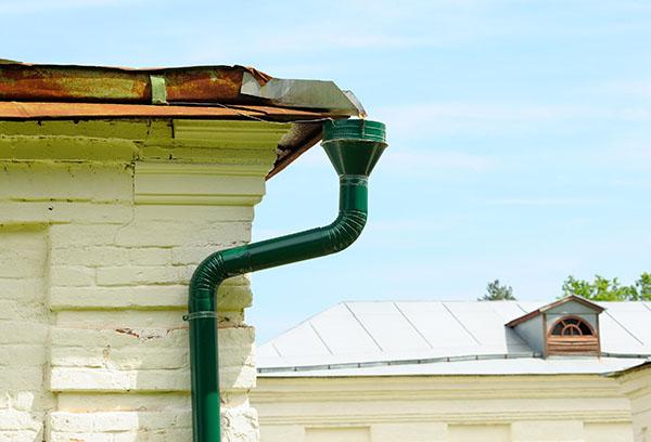

Manutenzione ordinaria delle grondaieManutenzione ordinaria delle grondaie - Getty Images

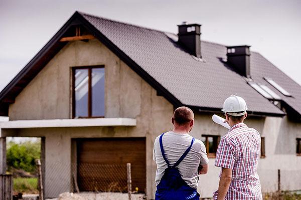

Una situazione a rischio di causare danniUna situazione a rischio di causare danni - Getty Images
Analogamente, se un condomino segnala una situazione di rischio potenziale e l'amministratore non provvede con sollecitudine a richiedere i pareri tecnici o gli interventi urgenti necessari, dovrà rispondere della propria negligenza.

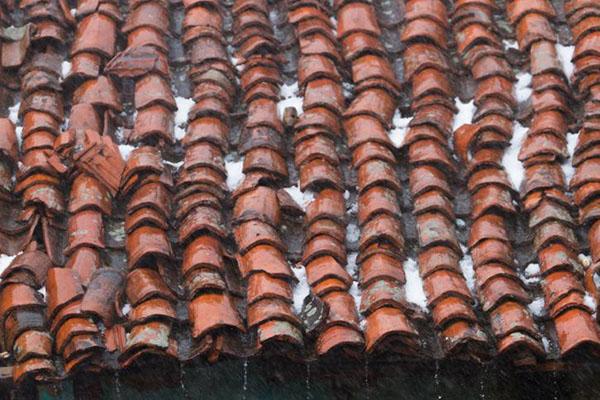

Manto di coperturaUn manto di copertura bisognoso di manutenzione - Getty Images
In tutti i casi, i danni (e le responsabilità legali conseguenti) si possono evitare rimuovendo tempestivamente le possibili situazioni a rischio, grazie alla manutenzione preventiva e programmata.

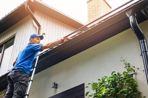

Ispezione visiva per la manutenzione programmata. Foto PixabayIspezione visiva per la manutenzione programmata - Pixabay
Le operazioni previste comprendono generalmente:
  • l'ispezione visiva di tutte le parti accessibili (come ad esempio le grondaie, i cornicioni, gli intradossi dei balconi);
  • videoispezioni in corrispondenza di pluviali incassati, scarichi fognari, fosse biologiche e sistemi di scolo delle acque piovane;
  • collaudi funzionali e indagini diagnostiche.
Se durante l'ispezione si nota un piccolo guasto o un componente obsoleto, difettoso o ammalorato, questo viene prontamente sostituito e/o riparato.

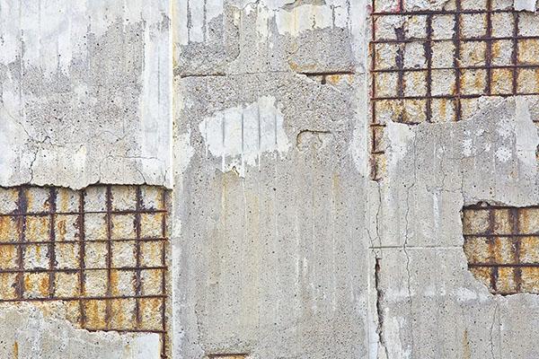

Calcestruzzo bisognoso di manutenzione urgente. Foto Getty ImagesCalcestruzzo bisognoso di manutenzione urgente - Getty Images
Del resto anche la qualità della vita risulta migliore, perché si evitano i continui imprevisti o malfunzionamenti derivanti da sistemi e impianti poco affidabili.

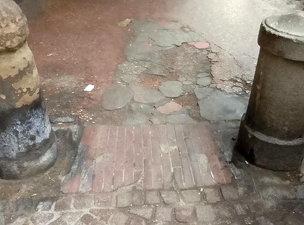

Pavimento ammalorato bisognoso di manutenzione urgente. Foto arch. MatteuzziPavimento ammalorato bisognoso di manutenzione urgente - arch. Matteuzzi
Questi ultimi, sia interni che esterni, sono infatti fonte di notevoli problemi a causa del rischio di inciampo.
Occorre dunque verificare periodicamente l'assenza di sconnessure, lesioni, dislivelli non segnalati o avvallamenti.
Le eventuali aiuole e manti erbosi non devono invece presentare buche, avvallamenti nascosti o radici sporgenti.
In autunno risulta anche opportuno raccogliere periodicamente le foglie cadute dagli alberi, per evitare che possano otturare i tombini del sistema di scolo dell'acqua piovana od occultare eventuali ostacoli e zone sconnesse.
Gli zerbini incassati a filo del pavimento vanno invece controllati attentamente e, se lisi o distaccati, sostituiti o fissati adeguatamente.

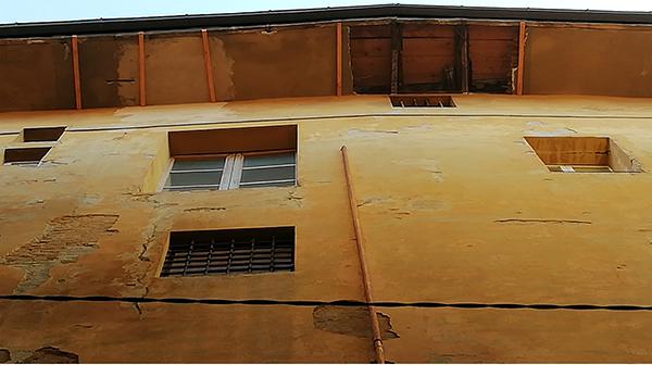

Intonaci e cornicioni pericolantiIntonaci e cornicioni pericolanti causano gravi danni - arch. Matteuzzi
Le ringhiere di scale, balconi, ballatoi e lastrici solari devono invece essere ben salde ed ancorate in modo sicuro per non cedere in caso di urto accidentale con una persona caduta.
Sulle facciate, occorre verificare il corretto fissaggio degli isolamenti a cappotto e di eventuali rivestimenti in piastrelle, doghe lignee o mosaici, eliminando prontamente quelli pericolanti o ammalorati.
Anche gli intonaci e i cornicioni di canniccio intonacato vanno controllati accuratamente per evitare che porzioni distaccate possano cadere, con gravi rischi per la sicurezza dei passanti.
