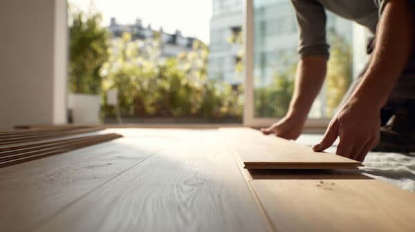

Posa flottante o incollata: differenze reali
La posa flottante è molto richiesta in quanto rapida e non invasiva.
Tecnica a secco che vede il rivestimento appoggiato su un tappetino isolante, è una valida alleata in caso di presenza di irregolarità e aiuta a ottimizzare l'isolamento acustico.
Chi la sceglie per i propri pavimenti, riferisce nella quotidianità una sensazione di maggiore elasticità al calpestio.
Bisogna sempre considerare l'aumento dello spessore del pavimento che, ovviamente, ha un effetto su porte, soglie e dislivelli.
Persona che posa il parquetLa posa del parquet su pavimento può essere incollata o flottante - Adobe Stock
La posa incollata, maggiormente solida, è la scelta giusta per chi cerca un pavimento tradizionale.
Rispetto a quella flottante, è necessaria una preparazione più accurata del pavimento sottostante.
Garantisce, nel momento in cui tutti gli step tecnici sono curati, performance tecniche migliori rispetto a quella flottante.
