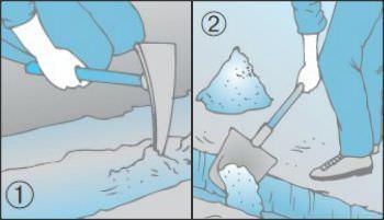

1) Realizzate uno scavo profondo dai 30 ai 50 cm. Se la vostra zona è facilmente soggetta a gelate cercate di raggiungere una profondità maggiore.
2) Sul fondo dello scavo spargete alcuni centimetri di sabbia molto fine.

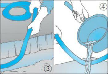

3) Stendete un tubo di polietilene all'interno dello scavo in modo che venga ad appoggiarsi bene sul fondo di sabbia che avete preparato.
4) Se il tubo deve fare curve strette, bagnatelo con acqua bollente e poi curvatelo come desiderate.

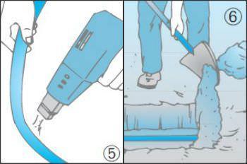

5) Per curvare i tubi più agevolmente potete utilizzare una termopistola. Questa permette di lavorare con maggiore precisione.
6) Ricoprite il tubo con sabbia formando un ulteriore spessore di 10 centimetri. Infine riempite lo scavo con terra.

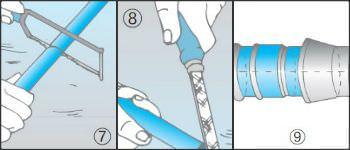

7) Per collegare le estremità del tubo al rubinetto da una parte e dall'altra all'impianto idrico, occorrerà tagliarlo. A questo scopo impiegate un seghetto da ferro.
8) Con una raspa lavorate le estremità del tubo per creare un invito affinché le estremità si colleghino meglio con i giunti.
9) Inserite le estremità del tubo negli appositi giunti a compressione (disponibili per numerose applicazioni). Ruotando le ghiere presenti su questi il collegamento diventerà stabile. I giunti sono reperibili nelle versioni che consentono il collegamento ad altri tubi (di polietilene o di metallo) e a rubinetti di vario genere.
