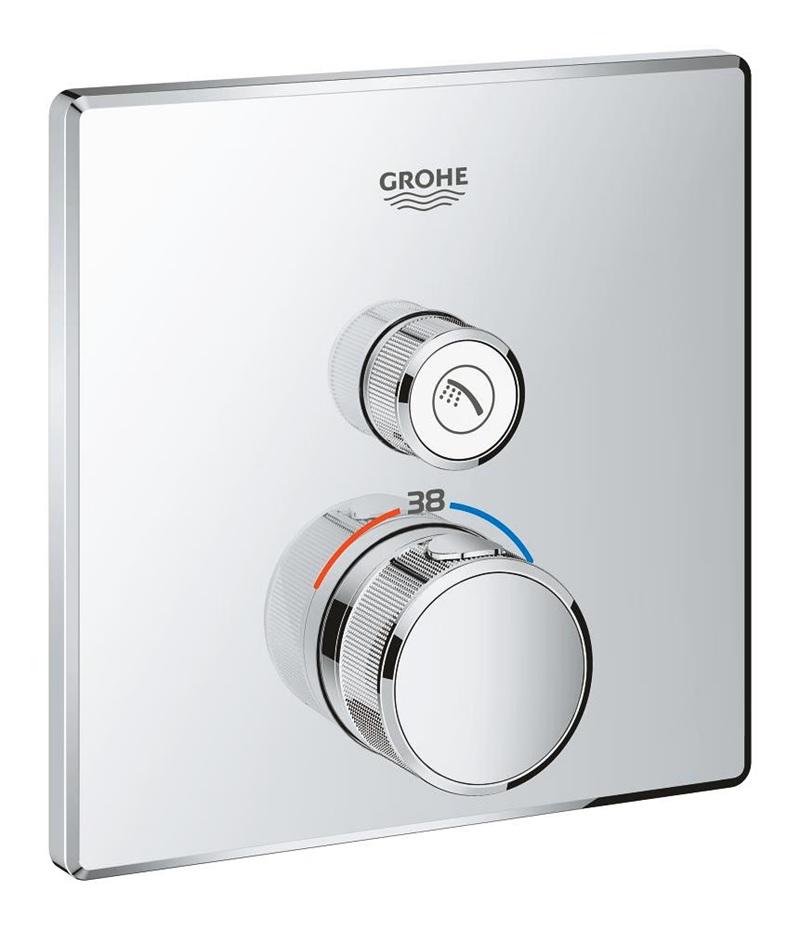

Per una regolazione precisa della temperatura può essere una buona scelta il miscelatore termostatico Grohtherm SmartControl di Grohe, progettato per garantire comfort e sicurezza anche negli impianti esterni.
Il miscelatore termostatico Grohtherm SmartControl di GroheIl miscelatore termostatico Grohtherm SmartControl - Grohe
L’innovativa tecnologia SmartControl consente di regolare il volume d’acqua con la semplice pressione o rotazione di un pulsante.
La sagoma sottile lo rende semplice da pulire e la resistente finitura GROHE StarLight (cromo) mantiene inalterata la brillantezza nel tempo.

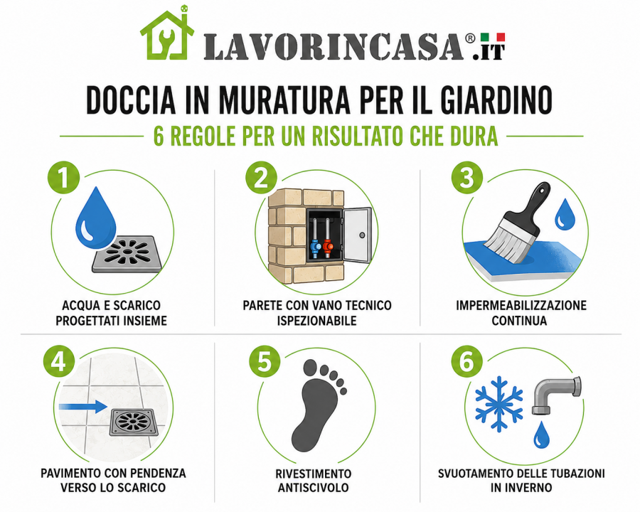

Una doccia esterna ben progettata aumenta il comfort degli spazi all'aperto e valorizza il giardino, ma la sua affidabilità dipende soprattutto da ciò che rimane nascosto sotto il rivestimento.
Regole per progettare una doccia in muratura in giardino, da Lavorincasa.itRegole per progettare una doccia in muratura in giardino - Lavorincasa.it
Una base stabile, un'impermeabilizzazione continua, uno scarico correttamente dimensionato e materiali adatti all'esterno consentono di evitare infiltrazioni, ristagni e costosi interventi di ripristino.
Curando fin dall'inizio questi aspetti è possibile realizzare una doccia pratica, sicura e capace di mantenere nel tempo sia la propria funzionalità sia il proprio valore estetico.
