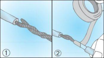

1) Se nei conduttori transiterà corrente a bassa tensione, per collegarli spellateli accuratamente e attorcigliateli tra loro.
2) Per proteggere i conduttori avvolgete la zona del collegamento con nastro isolante, ricoprendola totalmente.
Proteggere i conduttori

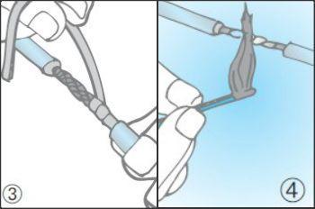

3) In alternativa potete avvolgere i due fili attorcigliati con nastro di stagno speciale, fino a nascondere del tutto i due cavi.
4) Con un fiammifero acceso sciogliete lo stagno. Quest'ultimo, una volta perfettamente solidificato, garantirà l'efficacia del collegamento (poi isolate con nastro).
Aggiustare i fili con lo stagno

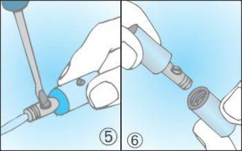

5) Per effettuare collegamenti con cavi per basse tensioni potete anche usare gli spinotti maschio e femmina. I due cavi vanno collegati agli spinotti stringendo le viti poste su questi.
6) Inserendo lo spinotto maschio nello spinotto femmina si effettua il collegamento. È un metodo utile per variare il collegamento tra cavi diversi.
Collegamento con spinotti

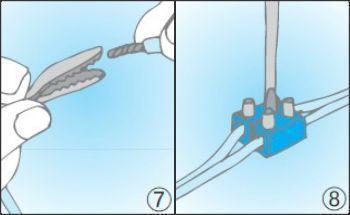

7) Per realizzare collegamenti volanti, utili soprattutto se si intendono effettuare prove o esperimenti, impiegate le pinzette a coccodrillo.
8) I collegamenti tra cavi in cui passa corrente di rete possono essere effettuati con speciali connettori detti mammut forniti di pratici morsetti a vite.
Collegamento con mammut

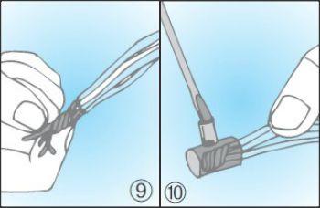

9) Per unire due o più conduttori insieme attorcigliatene i capi e inseriteli in un cappellotto di plastica.
10) Bloccate i cavi nel cappellotto stringendo la vite posta su un lato.
Collegamento di più cavi
