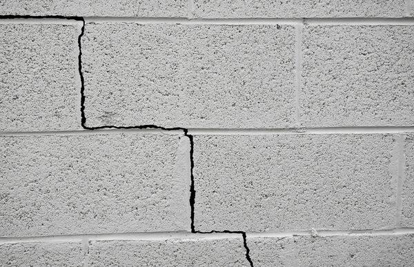

Crepa su pareteCrepa su parete e rischio consolidamento fondazioni- iStock
Conoscere la distinzione è fondamentale per decidere se intervenire con urgenza o attendere.
In entrambi i casi, tuttavia, è sempre consigliabile affidarsi a un tecnico qualificato per una valutazione accurata, poiché sottovalutare i segnali può portare a conseguenze gravi e costose nel tempo.
La valutazione in questione, se effettuata con anticipo, permetterà poi di evitare problematiche in seguito dovute a loro volta ad un cedimento "superiore" del terreno.

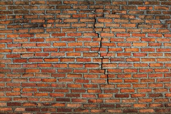

Crepa su muroCrepa su muro - iStock
I segni visibili sono generalmente fessure sottili e superficiali, di larghezza inferiore al millimetro, che si stabilizzano nel tempo senza peggiorare.
L'assestamento non compromette la sicurezza dell'edificio e tende a esaurirsi spontaneamente entro pochi anni dal completamento dei lavori.

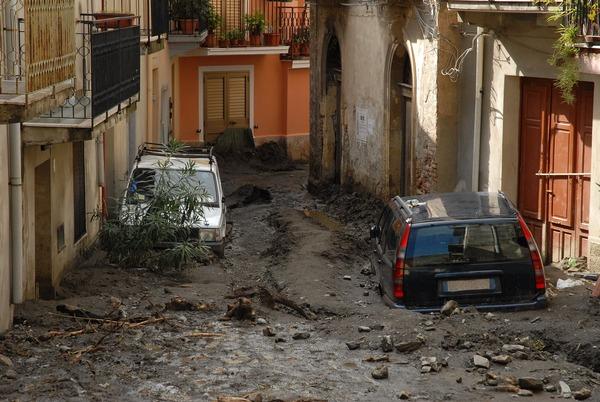

Cedimento del terrenoCedimento del terreno - iStock
In alcuni casi si possono notare distacchi tra pareti e soffitti o lesioni passanti che attraversano l'intera sezione muraria.
La caratteristica principale che distingue il cedimento dall'assestamento è la progressività: i danni non si stabilizzano, ma tendono ad aggravarsi settimana dopo settimana.

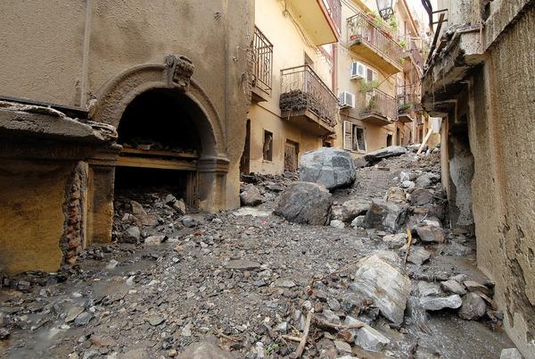

Frana nel terrenoFrana nel terreno - iStock
Ben più grave è il cedimento differenziale, in cui parti diverse dell'edificio si abbassano in misura diversa, generando forze di trazione e compressione che causano lesioni strutturali anche importanti.
Il cedimento differenziale è spesso il responsabile delle fessurazioni diagonali e dei disallineamenti tra elementi costruttivi, ed è quello che richiede un intervento tecnico più urgente e approfondito.
