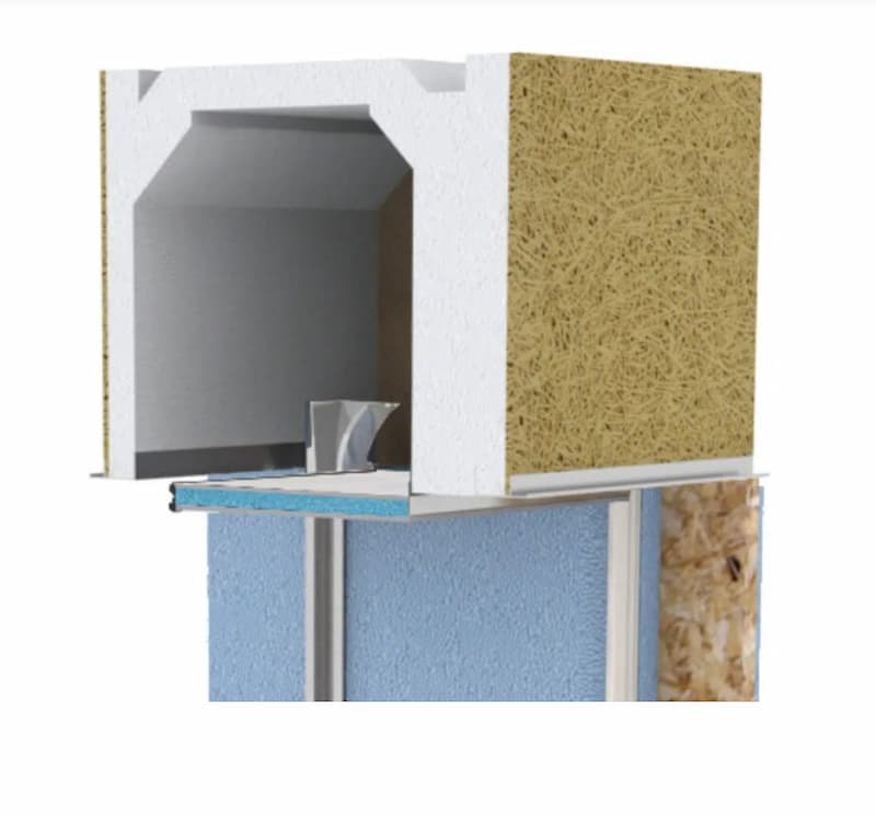

struttura flottanteDettaglio struttura cassonetto flottante - De Faveri

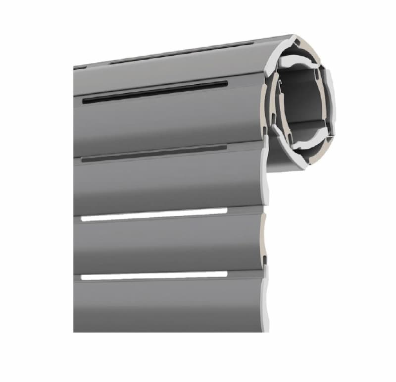

avvolgibile ArialuceAvvolgibile in alluminio Arialuce - De Faveri
Una fessura di pochi millimetri lungo lo sportello di ispezione può consentire il passaggio diretto dell'aria e contemporaneamente ridurre in modo importante la prestazione acustica.
Lo stesso vale per il foro della cinghia, per i raccordi laterali e per l'apertura attraverso la quale scorre la tapparella.

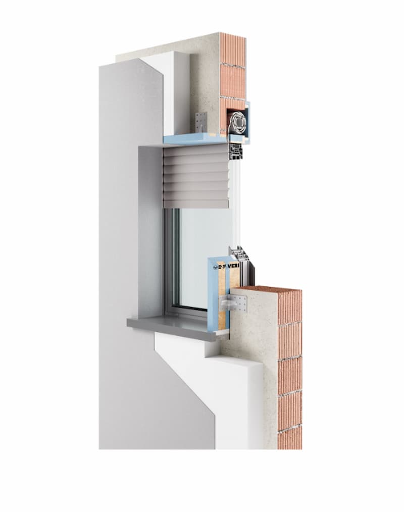

posa infissoUna posa in opera accurata è fondamentale - De Faveri
In questo caso isolare lo sportello del cassonetto non risolve totalmente il problema: bisogna controllare anche il nodo tra telaio, controtelaio, cassonetto e muratura.
È una delle ragioni per cui la sostituzione del serramento dovrebbe comprendere una verifica dell'intero foro finestra, non soltanto del nuovo profilo; perciò è determinante affidarsi a veri professionisti del settore come De Faveri.
