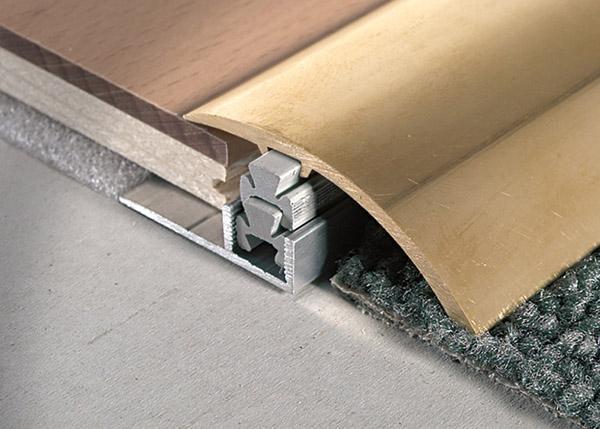

Le soluzioni per raccordare pavimentidifferenti all'interno di un appartamento sono svariate. Occorre innanzitutto valutare di che materiali si tratta e se sono superfici complanari, per poterci orientare su una tipologia piana o inclinata.
Esistono profili di raccordo per tutti i gusti e per tutte le esigenze, discreti e minimal o più importanti atti ad impreziosire le superfici compatibilmente con l'arredamento della casa. I materiali più utilizzati sono l'acciaio, l'alluminio e il pvc.
Una delle aziende di riferimento in questto settore è la Profilitec, i cui profili si adattano sia a materiale più pregiati, come i pavimenti in ceramica e in marmo, sia ai rivestimenti più comuni.
È possibile realizzare questi raccordi in fase di posa, secondo il progetto realizzato, oppure anche successivamente in fase di ristrutturazione o di ripristino installando i profili sui pavimenti già esistenti.
Cambio destinazione d'uso: raccordare pavimenti diversi con il profilato di transizione di Profilitec

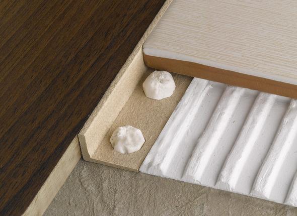

Altra azienda leader in questo settore è la Emac di origine spagnola, che si occupa sia di profili sia di finiture per pavimentazioni e rivestimenti ceramici.
Tra le sue soluzioni ce n'è una volta a tutelare l'ambiente,si tratta del il profilo Maxi, un materiale appartenente alla famiglia del WPC e composto da pvc e da fibre vegetali che provengono dal riciclaggio di rifiuti organici agricoli.
Questo materiale è molto resistente ed è disponibile in un'ampia gamma di colori che soddisfano ogni esigenza estetica integrandosi perfettamente in tutti gli ambienti in cui viene installato.
Cambio destinazione d'uso: raccordare pavimenti diversi con il profilato di transizione Maxi di Emac
