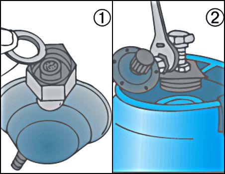

1) Acquistata la bombola nuova, togliete il sigillo e inserite all'interno della ghiera del regolatore una nuova guarnizione.
2) Montate il regolatore sul bocchettone filettato della bombola avvitando e stringendo la ghiera, ruotandola in senso antiorario.

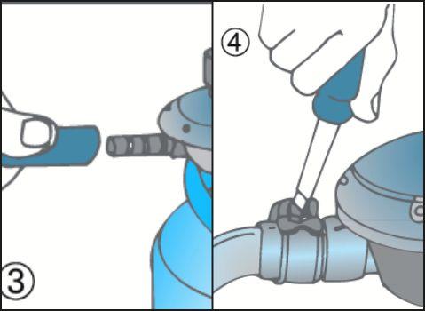

3) Il tubo, tagliato opportunamente, viene inserito all'uscita del regolatore, che è dotato di un ugello con superficie esterna ondulata.
4) Collegate saldamente il tubo con una fascetta che stringe uno spezzone di tubo, di materiale morbido e di diametro maggiore.

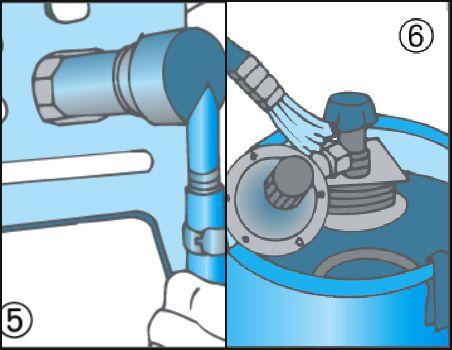

5) Inserite l'altra estremità del tubo nell'apposito ingresso dell'utilizzatore. Anche qui bloccatelo con una fascetta.
6) Dopo avere aperto il volantino, spennellate i collegamenti con acqua e sapone. Se vi fosse una perdita si formerebbero tante bollicine.
Bombola del gas, controllo perdite
7) In presenza di una perdita di gas le bolle che si formano sul tubo sarebbero ben visibili. In una situazione come questa dovete rifare il collegamento.

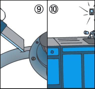

9) Periodicamente cambiate il tubo flessibile. Se trovate difficoltà ad estrarlo tagliatelo con un'incisione praticata per il lungo.
10) Se volete evitare ogni rischio connesso all'uso del gas montate un allarme contro le fughe da collocare vicino all'apparecchio utilizzatore.
