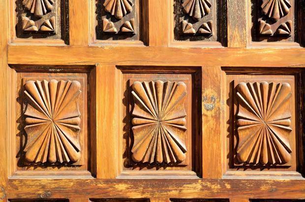

I pannelli per boiserie, prima della posa, sono accuratamente decorati o possono essere intagliati, incisi e intarsiati, creando motivi ornamentali unici che ancora troviamo, perfettamente conservati, in tantissimi palazzi francesi.

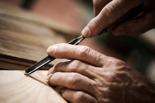

I pannelli sono lavorati mediante la tecnica di intaglio del legno, una vera e propria arte manuale che il più delle volte è tramandata di padre in figlio.
Tale lavoro richiede molta abilità, tempo e pazienza per chi lo pratica, con il risultato finale di una vera e propria opera unica.
La forma più semplice dell'intaglio è quella a punta di coltello, tecnica che ebbe origine dall'usanza di pastori e contadini di intagliare il legno per creare oggetti e disegni di vario genere
Intaglio boiserie
Si utilizza l'intaglio a punta di coltello per realizzare disegni piani, dove la figura dell'arnese è il triangolo che, con le dovute modifiche, può dare origine a disegni più complessi.
La principale tecnica per realizzare una decorazione sul legno è la scultura in bassorilievo e in altorilievo.
Il metodo a bassorilievo consiste nell'intagliare nel legno la forma che si desidera, dove la parte a rilievo, generalmente la metà dello spessore totale, non emerge molto dalla superficie di base.
In altorilievo, invece, l'intaglio avviene più in profondità e le figure sporgono anche dell'80%, creando un effetto tridimensionale dell'immagine.
Particolare boiserie
La differenza, quindi, tra bassorilievo e altorilievo, sta nella sporgenza del disegno dal fondo.
Vi sono altre tecniche per realizzare l'intaglio nel legno e sono: a scaglie o scagliato, con carta carbone o carta rigida.
A scaglie o scagliato, consiste nel praticare incisioni nel legno a forma di spicchi, triangolini o rombi, tecnica usata per formare parole o frasi.
La tecnica della carta rigida, si attua trasferendo l'intero disegno sul legno mediante carta per poi intagliarlo.
Infine, usando la carta carbone, vengono trasferite direttamente sul legno i tratti del disegno tramite l'uso di una matita.
Per mettere in pratica tutte queste tecniche vengono adoperati attrezzi come scalpello, punzoni e lime. Sono utilizzati rispettivamente per reralizzare incastri, scanalature, decorazioni ad anelli, crocette, stelle e levigatura delle parti realizzate.
