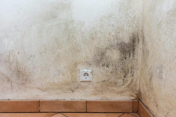

La condensa si forma sulla superficie fredda, non necessariamente dentro il muro
La condensa compare quando una superficie sufficientemente fredda entra in contatto con aria carica di umidità.
Per questo alcune pareti possono risultare asciutte all'interno e bagnarsi in superficie solo in determinati periodi dell'anno.
Il fenomeno si manifesta spesso su pareti esterne fredde, negli angoli, in corrispondenza dei ponti termici e dietro mobili collocati in zone poco ventilate.
La fascia del battiscopa diventa particolarmente critica quando la temperatura superficiale è più bassa del resto della parete o quando l'aria circola poco.
Un battiscopa alto e poco permeabile può nascondere ciò che accade dietro di esso. L'umidità non viene vista subito e il retro del profilo può restare bagnato per molto tempo.
Quando il fenomeno è prevalentemente condensativo, è frequente trovare muffa superficiale o puntinature scure nelle zone vicine, soprattutto negli angoli e dietro gli arredi.

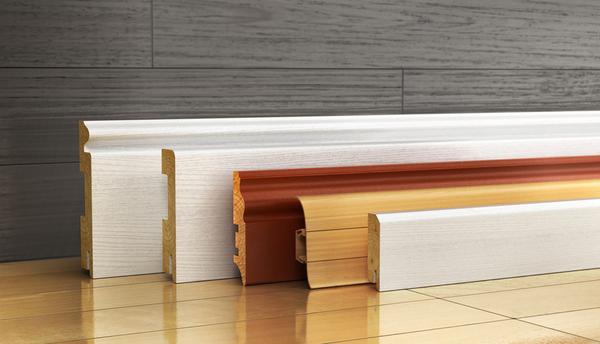

Un battiscopa in MDF o legno può deformarsi prima ancora di staccarsi
Il materiale del battiscopa modifica molto i sintomi. MDF e prodotti a base di fibre lignee possono assorbire umidità attraverso superfici non protette, bordi tagliati e soprattutto dal lato posteriore.
Quando il materiale assorbe acqua, può aumentare localmente di spessore, gonfiarsi o perdere la propria geometria.
Il profilo non resta quindi perfettamente aderente alla parete.
Materiale per battiscopaMateriale per battiscopa - iStock
Si osservano bordi sollevati, rivestimento superficiale che si apre, rigonfiamenti nella parte inferiore oppure estremità che tendono a curvarsi verso l'esterno.

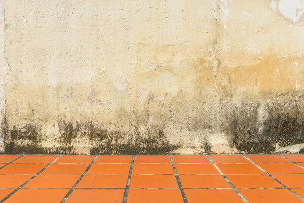

Umidità di risalita e condensa lasciano segnali differenti
L'acqua proveniente dalla base della muratura può interessare la zona del battiscopa in modo persistente.
Non va però diagnosticata soltanto perché il difetto si trova vicino al pavimento.
Quando la umidità di risalita agisce nei materiali porosi, compaiono intonaco degradato, pittura che si sfoglia, efflorescenze saline e perdita di coesione nella fascia inferiore della parete.
La distribuzione può essere irregolare e dipende dalla costruzione, dai materiali e dalla presenza di sistemi che limitano il passaggio dell'acqua.

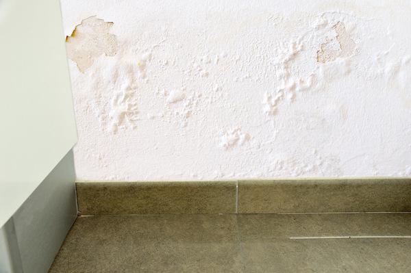

Intonaco gonfio su pareteIntonaco gonfio su parete - iStock
Può comparire in inverno o nei periodi molto umidi e diminuire quando cambiano le condizioni interne.

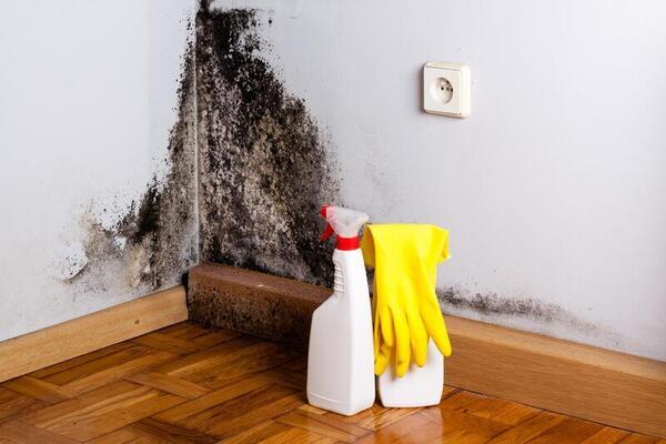

La muffa superficiale è tipicamente associata a superfici fredde e a umidità ambientale elevata, mentre depositi salini e disgregazione dell'intonaco indirizzano verso acqua presente nei materiali.
Quando i fenomeni sono presenti insieme, la distinzione non può sempre essere fatta con una semplice osservazione.

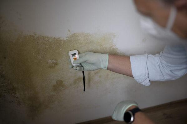

Misurare l'umidità richiede di interpretare correttamente il dato
Quando il problema non è evidente, può essere utile approfondire le condizioni della parete.
I misuratori portatili forniscono indicazioni comparative, ma il valore mostrato va interpretato in relazione al materiale e allo strumento utilizzato.
Sali, densità diverse e stratigrafie possono influenzare la misura.
Per questo un numero letto su una parete non dovrebbe essere considerato automaticamente la prova di una specifica causa.
È spesso più utile confrontare zone differenti della stessa muratura e associare i risultati all'osservazione dei materiali.

Se il fenomeno è legato principalmente alla condensa, il controllo deve riguardare temperatura delle superfici, ventilazione, produzione di vapore e disposizione degli arredi.
Una parete fredda nascosta dietro un mobile può richiedere un'analisi più ampia dell'involucro, e non soltanto una maggiore aerazione occasionale.
Se viene individuata umidità proveniente dalla muratura o dal pavimento, bisogna risalire alla sorgente prima di ripristinare le finiture.
Le cause possibili sono diverse e non possono essere trattate tutte con lo stesso prodotto.
Prodotti per la cura della muffaProdotti per la cura della muffa - iStock
Quando il problema è invece di incollaggio, occorre preparare correttamente la parete, rimuovere gli strati poco aderenti e utilizzare un sistema compatibile con battiscopa e supporto.
Quando più cause si sovrappongono, l'intervento deve rispettare una sequenza: eliminare o ridurre l'acqua, ripristinare il supporto e solo dopo reinstallare il battiscopa.
