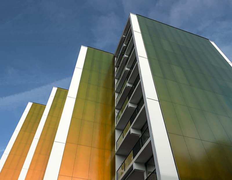

facciata ventilataFacciata a doppia pelle ventilata - foto Rockwool

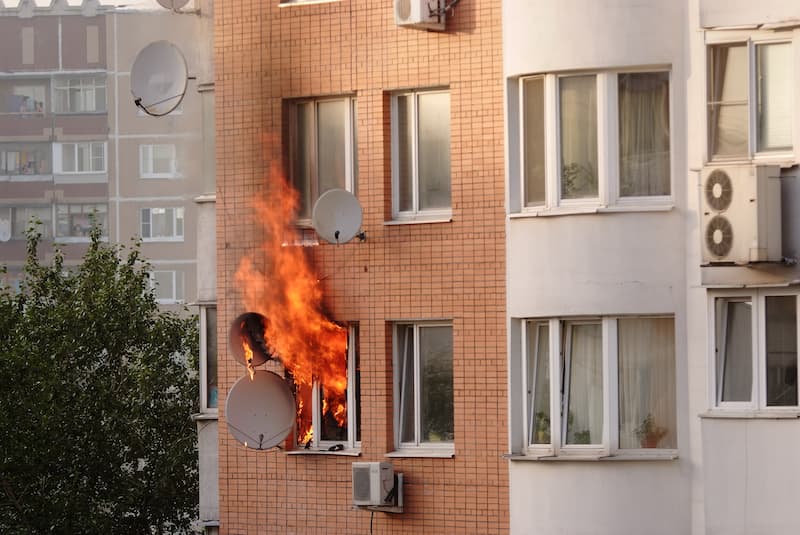

Un incendio sviluppato all'interno di un appartamento può raggiungere la facciata attraverso una finestra.
Quando il vetro cede o l'apertura è già presente, le fiamme possono uscire all'esterno e investire il piano superiore.
In una facciata ventilata esiste però un secondo possibile percorso: una parte dei prodotti della combustione può penetrare dietro il rivestimento e risalire nella camera d'aria.
Anche un incendio sviluppato all'esterno, per esempio alla base della facciata, può interessare la cavità.
incendio in facciataFiamme che dall'interno di un'unità si propagano sulla facciata dell'edificio - Getty Images

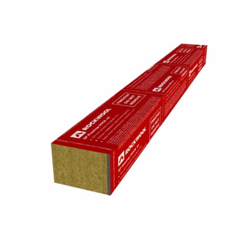

Nella foto seguente, setto orizzontale in lana di roccia FireStop OSCB 44 firmato Rockwool.
FireStop OSBC 44Setto orizzontale FireStop OSBC 44 - Rockwool

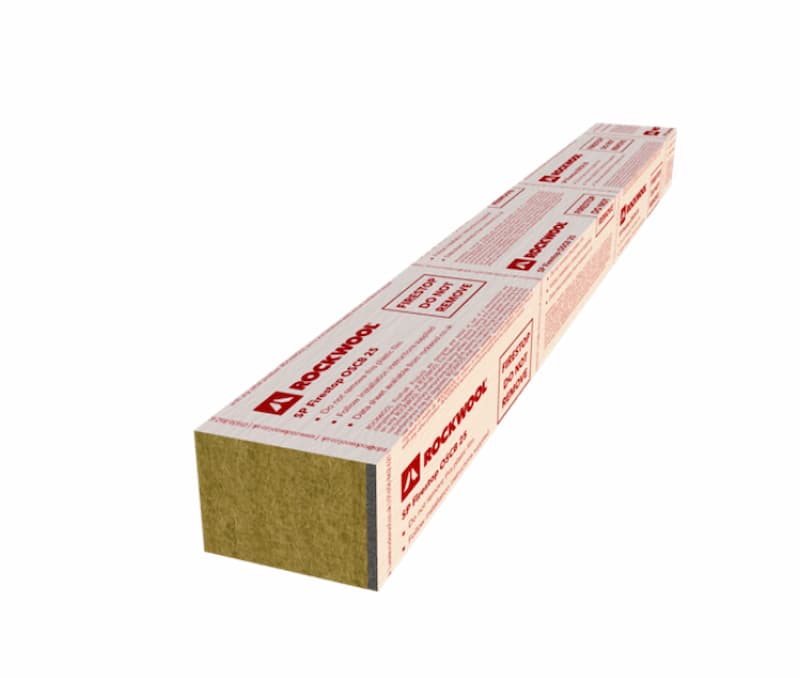

setto orizzontale Setto orizzontale in lana di roccia per compartimentazione facciate ventilate - Rockwool
La barriera ha invece il compito di interrompere il percorso del fuoco in punti definiti e deve mantenere continuità e prestazioni specifiche.
Anche quando i due elementi sono realizzati con materiali apparentemente simili, forma, densità, orientamento, rivestimenti e sistemi di fissaggio possono essere differenti.

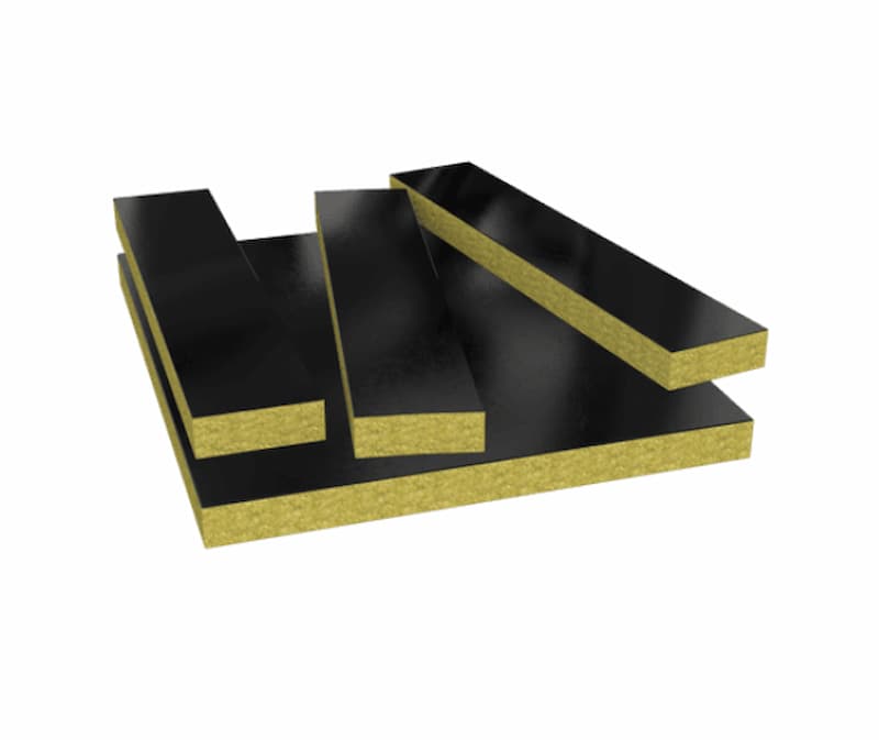

setto orizzontale con striscia tumescenteSetto orizzontale in lana di roccia con striscia tumescente - foto Rockwool
È controproducente dunque tagliare il materiale intorno a ogni staffa lasciando grandi vuoti.

Quando balconi e aggetti interrompono la regolarità della facciata
Un balcone può incontrare la facciata ventilata in corrispondenza di un solaio e creare un nodo completamente diverso dal tratto corrente.
Possono comparire frontalini, sottobalconi, impermeabilizzazioni, soglie, staffe aggiuntive o pensiline.
facciata con balconiBalconi e terrazzi interrompono la continuità della facciata - Pinterest
La strategia antincendio deve essere mantenuta integra attraverso questi cambiamenti.
Non si può interrompere la barriera perché davanti passa la soletta del balcone senza verificare se quest'ultima svolga realmente la funzione prevista nel sistema.

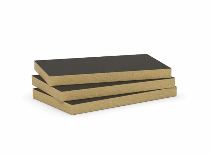

fixrock 33 VF
Pannelli in lana di roccia Fixrock 33 VF - Rockwool

Un esempio pratico di propagazione del fuoco nella cavità
Consideriamo un edificio con rivestimento a lastre e camera ventilata continua su più piani.
Un incendio si sviluppa in un soggiorno e le fiamme escono dalla portafinestra.
Una parte investe direttamente il rivestimento esterno, mentre un'altra raggiunge il retro delle lastre attraverso i giunti e le aperture presenti nella zona.
Senza compartimentazione, i gas caldi possono continuare a risalire nella cavità dietro il rivestimento.
Una barriera orizzontale, se progettata nella posizione corretta, è in grado di interrompere questo percorso.
Se si tratta di un sistema open-state, durante l'uso normale conserva il vuoto necessario alla ventilazione.
Quando viene sottoposto al calore previsto, il materiale intumescente si espande e chiude quel passaggio.
Supponiamo che durante la posa si è creato un vuoto accanto a una staffa: proprio quella zona può diventare il punto debole che consente all'incendio di propagarsi.
