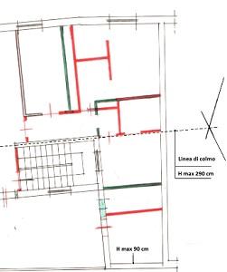

In questo appartamento, di cui sono stati riprogettati gli spazi interni, si è tenuto conto della linea di colmo che, come evidenziato con la linea nera nella piantina dello stato di fatto, indica un andamento del tetto a falde con pendenza di circa il 30%.
L'altezza massima risulta essere nella fascia centrale che presenta la struttura delle scale come nucleo importante dell'intera struttura. È proprio partendo da questa altezza, che è pari a 2,90 m, che si è studiata la distribuzione dei vari ambienti, cercando di sfruttare al massimo, appunto, la spina centrale per organizzarvi gli spazi che più di altri necessitano di maggiore sviluppo in altezza per potervi alloggiare armadiature e contenitori vari.
Questa è stata la linea guida che ha improntato un po' tutto il lavoro, sia per la zona giorno, che per la zona notte. Per quanto riguarda quest'ultima, rispetto all'impianto originale, sono stati abbattuti dei muri divisori (segnati in verde nello schizzo di progetto), e ne sono stati costruiti di nuovi (segnati in rosso).
Scopo di tali variazioni è stato, prima di tutto, quello di ricavare una camera da letto matrimoniale al posto del bagno, con un diverso accesso dal corridoio rispetto a prima. In secondo luogo, si è allargata leggermente la seconda camera da letto e, soprattutto, è stato realizzato un bagno multifunzione dove prima c'era la camera.
All'interno, infatti, di questo nuovo ambiente, troviamo subito una piccola lavanderia, con la lavatrice e la vaschetta di servizio, chiusa da una porta a soffietto che isola dal resto dell'ambiente bagno più grande. In quest'ultimo, poi, la doccia/vasca ad angolo è posizionata nella parte più alta, mentre sulla parete trasversale che divide le diverse funzioni del bagno è appoggiato il doppio lavabo ad incasso su un mobile contenitore.
La zona wc risulta nascosta rispetto al resto della stanza da bagno, come da indicazione precisa dei proprietari. Nella camera matrimoniale, una volta appoggiato il letto alla parete più bassa (h.1.56m circa), spostata rispetto all'impianto originale, si è scelta la soluzione, molto più pratica, della cabina armadio, sistemata nella parte con il soffitto più alto, per cui è possibile sfruttare lo spazio a tutta altezza, senza ingombrare visivamente la camera stessa con un classico armadio.
