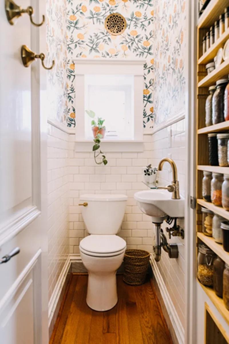

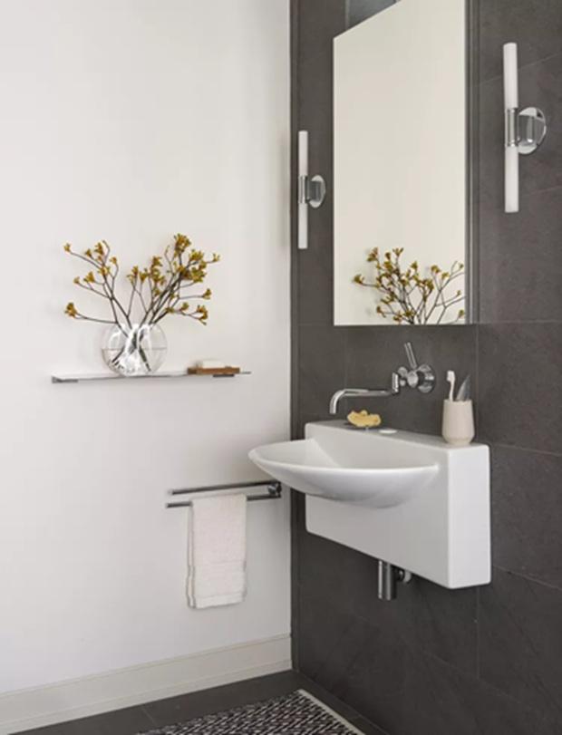

Il caso tipico: bagno cieco da 3 mq
Il micro-scenario più frequente è il bagno cieco ricavato in appartamenti costruiti tra anni '60 e '90: superficie attorno ai 3 metri quadrati, sanitari ravvicinati, zero margine di errore.
Bagni di 3mq, foto di Owen Gale, da houseandgarden.co.ukBagni di 3mq - houseandgarden.co.uk
Quando emerge l'esigenza di aumentare la sicurezza, la tentazione è:
  • aggiungere maniglioni;
  • inserire sedute fisse;
  • eliminare qualsiasi dislivello;
  • creare una doccia completamente aperta;
  • installare superfici continue e minimal.
Il progetto nasce con buone intenzioni, ma spesso dopo poche settimane emergono i problemi, quali:
  • passaggi più stretti;
  • movimenti innaturali;
  • pavimenti sempre bagnati;
  • maggiore difficoltà nella pulizia.
Nei bagni piccoli, non è la quantità di soluzioni a fare la differenza, ma la loro coerenza con lo spazio disponibile.

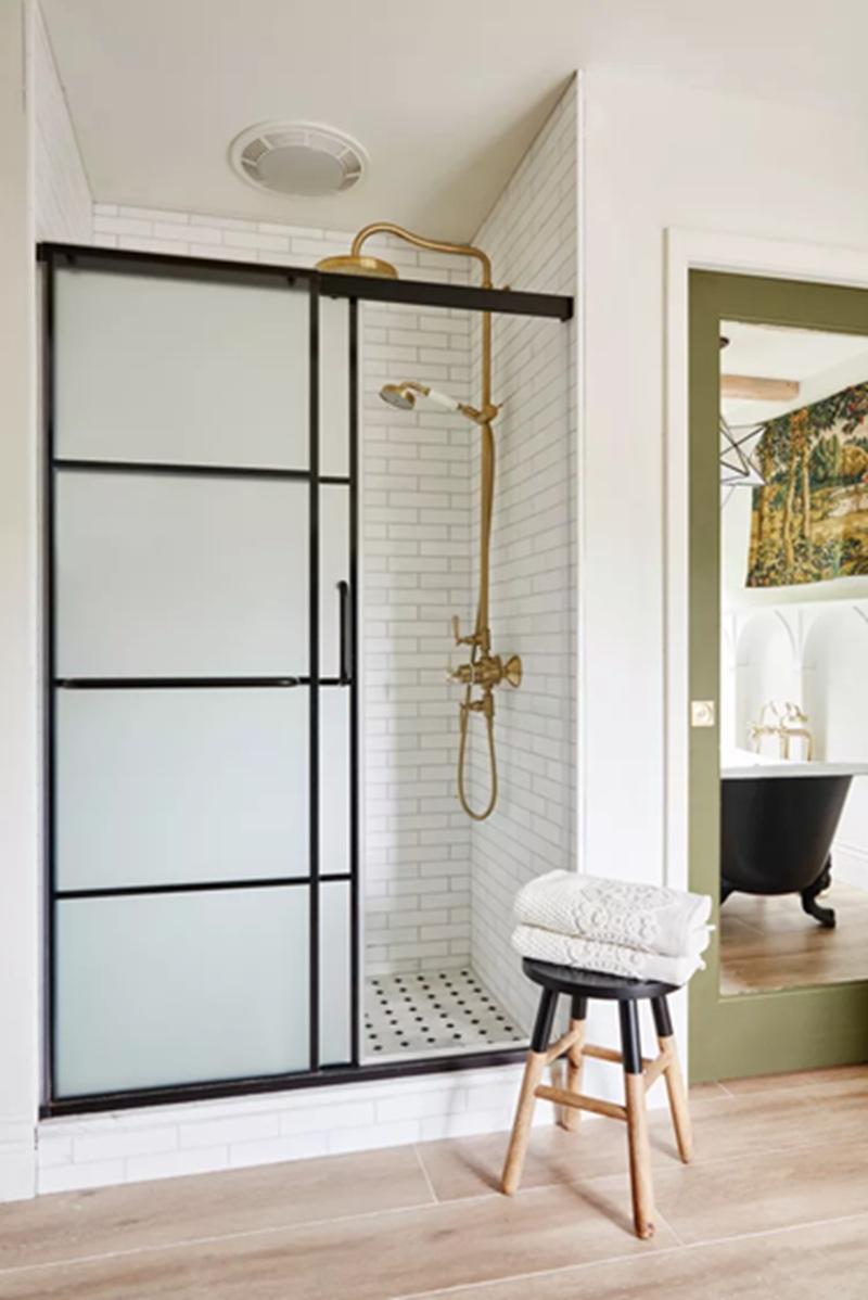

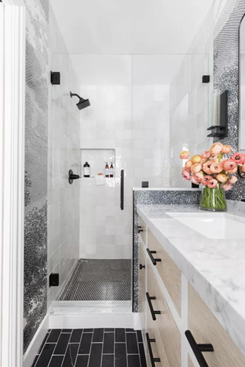

Doccia troppo aperta: il falso mito della libertà totale
Una delle scelte più diffuse è eliminare barriere visive e chiusure, installando una doccia walk-in completamente aperta.
L'idea è corretta sulla carta: più accessibilità, meno ostacoli.
Nei bagni inferiori ai 4 mq, però, il problema principale è il contenimento dell'acqua.
Preferire doccia con porta scorrevole, foto di Stacey Brandford, da bhg.comPreferire doccia con porta scorrevole - bhg.com
Se la doccia è troppo aperta:
  • il pavimento resta bagnato a lungo;
  • aumenta il rischio di scivolamento;
  • la manutenzione diventa quotidiana e impegnativa.
La sicurezza teorica si trasforma in rischio concreto. In ambienti molto piccoli, è spesso preferibile:
  • un box doccia con anta scorrevole;
  • una parete parziale ben dimensionata;
  • una schermatura trasparente che non appesantisca visivamente.
L'obiettivo non è “aprire tutto”, ma controllare l'acqua in modo intelligente.

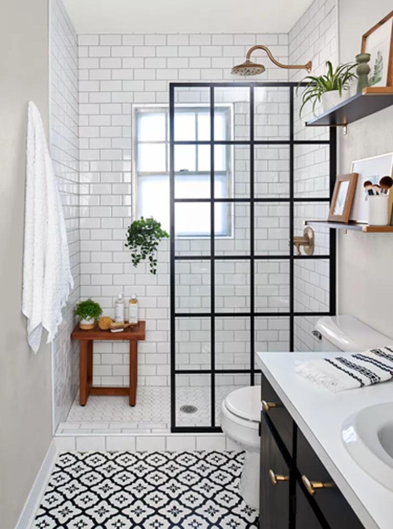

Pavimento continuo: attenzione alle pendenze
La continuità del pavimento viene spesso proposta come soluzione universale: niente dislivelli, niente barriere, effetto uniforme.
Nei bagni ciechi o poco aerati, può diventare un errore se:
  • le pendenze non sono studiate correttamente;
  • il sistema di scarico non è efficiente;
  • la ventilazione è insufficiente.
Un pavimento che resta umido a lungo è un pavimento potenzialmente scivoloso.
Micro-gradino in bagno piccolo, foto di  Adam Albright, da bhg.comMicro-gradino in bagno piccolo - bhg.com
Un micro-gradino ben progettato (anche solo 2–3 cm) o una canaletta con pendenza ben calibrata possono garantire:
  • drenaggio efficace;
  • asciugatura più rapida;
  • maggiore controllo dell'acqua.
La sicurezza reale nasce dall'equilibrio tra continuità e gestione tecnica dello scarico.

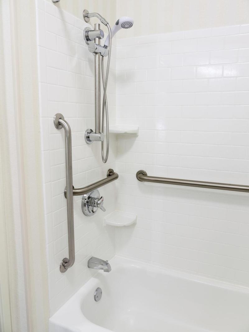

Maniglioni e ausili: dove sbagliamo più spesso
Inserire ausili è corretto solo se lo spazio li sostiene davvero. Gli errori più frequenti nei bagni piccoli sono:
  • maniglioni installati senza analizzare i percorsi reali;
  • sedute fisse che riducono il passaggio;
  • elementi sporgenti in zone già strette;
  • duplicazione inutile dei punti di appoggio.
In ambienti mini, basta un solo elemento ben posizionato per renderli funzionali e sicuri.
Maniglie e ausili di sicurezza, da UnsplashManiglie e ausili di sicurezza - Unsplash
Prima di installare qualsiasi ausilio, bisogna osservare:
  • da dove si entra;
  • dove si appoggiano naturalmente le mani;
  • quali movimenti si ripetono ogni giorno.
La sicurezza deve seguire il gesto, non precederlo.

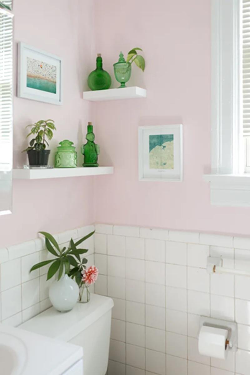

Mensole sospese e nicchie leggere
Se servono appoggi, meglio optare per:
  • mensole sottili sospese;
  • nicchie ricavate nel muro;
  • supporti pieghevoli.
Evitano ingombri fissi e mantengono libero il passaggio.

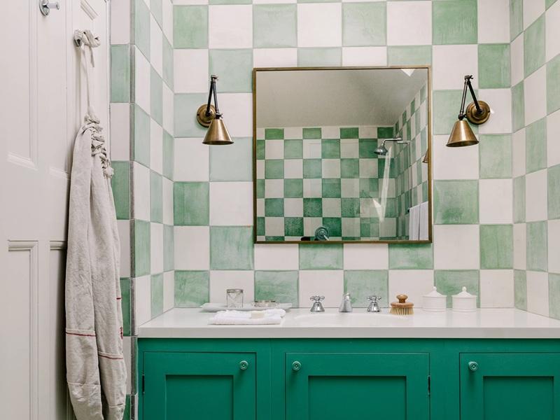

Leggere lo spazio per bagni piccoli sicuri
Un errore sottovalutato è l'eccesso di minimalismo.
Quando tutto è uniforme (colore, materiale, superfici), la percezione visiva si appiattisce.
No a un bagno eccessivamente minimalista, foto di Werner Straube, da bhg.comNo a un bagno troppo minimalista - bhg.com
Per le persone non più giovani questo significa difficoltà di orientamento, incertezza nei movimenti ed aumento del rischio.
Nei bagni piccoli, è utile differenziare zona doccia con una texture leggermente diversa, profili o cornici sottili che segnano i passaggi, maniglie ben visibili.
Un bagno sicuro si capisce al primo sguardo.

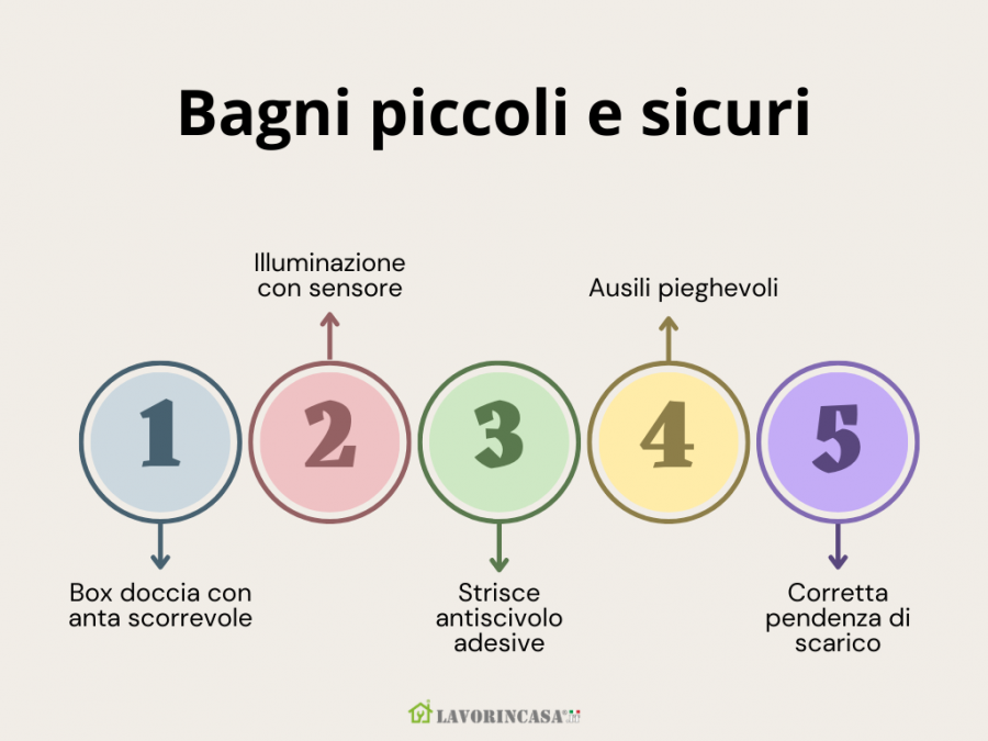

Progettare bagni piccoli partendo dai limiti reali
Il punto di partenza non deve essere la lista degli ausili disponibili, ma la consapevolezza dei vincoli.
Come rendere sicuri i bagni piccoli, da Lavorincasa.itCome rendere sicuri i bagni piccoli, da Lavorincasa.it
Forzare soluzioni nate per bagni da 6–8 mq in uno spazio di 3 mq porta quasi sempre a risultati deludenti. Accettare i limiti significa progettare meglio.
