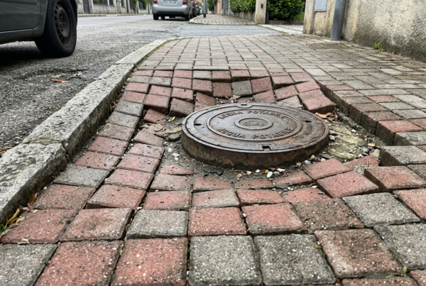

Pavimento riabbassato su tombinoPavimento riabbassato su tombino - Gemini
Un pavimento per esterno che cede in punti localizzati tende a peggiorare progressivamente, favorendo ristagni d'acqua, inciampi e danni strutturali al piano sottostante.

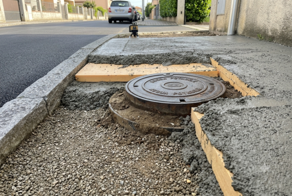

Tombino su sottofondo del pavimentoTombino su sottofondo del pavimento - Gemini
I quali potrebbero essersi assestati in modo non uniforme o aver subito un dilavamento causato da acque di infiltrazione.

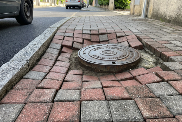

Tombino su pavimento esternoTombino su pavimento esterno - Gemini
Queste ultime, però, sono spesso trattate con meno cura: la piastra vibrante non riesce ad avvicinarsi troppo al chiusino metallico, e il compattamento manuale nelle immediate vicinanze è raramente sufficiente.
Il risultato è un sottofondo per pavimento meno denso attorno al tombino, che cede prima rispetto al resto della superficie quando inizia a sopportare carichi ripetuti, traffico pedonale, veicoli, cicli gelo-disgelo.

Cedimento del pavimento su tombinoCedimento del pavimento su tombino - Gemini
In questo caso è necessario un intervento specialistico prima di procedere con la pavimentazione.

Dopo la rimozione, si procede con il risanamento del sottofondi per pavimento: aggiunta e compattazione di nuovo misto granulare o stabilizzato, con attenzione particolare alla zona periferica del tombino.
In alcuni casi è utile inserire un bordo di contenimento attorno al chiusino, in acciaio o in plastica rinforzata, che stabilizza gli autobloccanti adiacenti e riduce il rischio di cedimenti futuri.

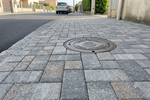

Il letto di posa in sabbia va livellato di nuovo con la staggia e solo allora si riposizionano gli autobloccanti, verificando con la livella che il piano risulti corretto.
La sigillatura finale con sabbia nei giunti completa l'intervento.

La quota ideale prevede che il chiusino sia leggermente al di sotto, di 3-5 mm, rispetto al piano del pavimento per esterno, in modo che l'acqua vi confluisca naturalmente senza che il tombino sporga e crei un ostacolo.

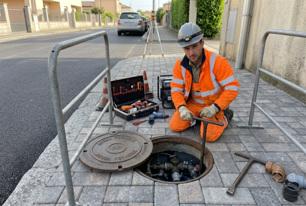

Operaio al lavoro su tombinoOperaio al lavoro su tombino - Gemini
Chi non dispone di una piastra vibrante o non ha esperienza nella lettura dei livelli farebbene a limitarsi alla diagnosi e affidare l'esecuzione a chi ha la strumentazione necessaria.
