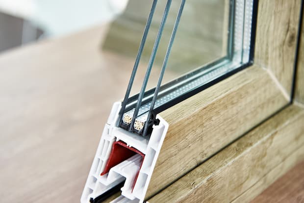

Il vetrocamera (doppio o triplo) è un sistema sigillato.
Tra le lastre c'è un distanziatore, materiali sigillanti e spesso un essiccante che serve a mantenere asciutta la camera.
Finché la sigillatura tiene, l'umidità non entra e la cavità resta trasparente.
Quando compaiono aloni tra le lastre, nella maggior parte dei casi significa che la tenuta non è sufficientemente performante.
Finestra con triplo vetroStruttura del serramento con triplo vetro - Getty Images
Potrebbe trattarsi di una micro-perdita che lascia entrare l'umidità oppure dell'essiccante saturo.
La causa non è necessariamente la posa in opera del serramento, infatti, spesso si tratta dei seguenti fattori:
  • dilatazioni termiche importanti,
  • urti,
  • qualità del sigillante o comunque la sua usura nel tempo,
  • invecchiamento del vetrocamera.
