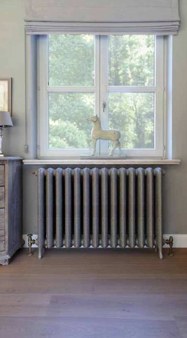

Non tutte le finestre dell'abitazione mostrano condensa negli stessi orari e ciò dipende dall'esposizione, dalla presenza o meno di tende, dalla vicinanza a fonti di calore e dalla ventilazione della stanza.
Termosifone collocato sotto la finestraFinestra in prossimità di fonte di calore - foto Pinterest
Una finestra esposta a nord, o comunque poco soleggiata, tende a raffreddarsi più velocemente rispetto a una esposta a sud e questa condizione favorisce maggiormente la formazione della condensa.

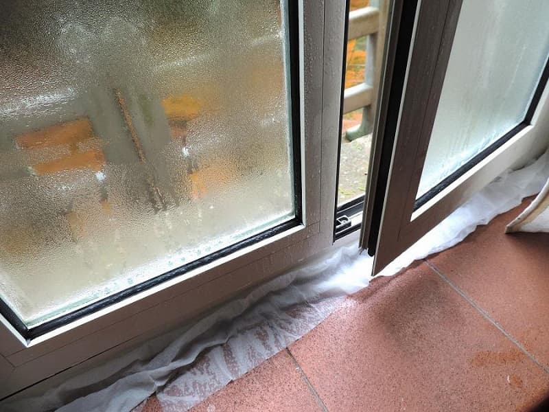

Infissi nuovi ma presenza di condensa
Perchè la condensa si forma sui vetri di infissi nuovi?
Non si tratta di un errore di installazione o di qualità scadente degli infissi, ma dipende dal fatto che le finestre più sono performanti maggiormente riducono gli spifferi e, di conseguenza, limitano il ricambio d'aria nella stanza.
Formazione di condensaPresenza di condensa soprattutto nella parte inferiore delle finestre - Tigullio Design Srl
Questo significa trattenere più umidità all'interno, rendendo la condensa più visibile in determinate condizioni, come vediamo nell'immagine sopra di Tigullio Design.
Il problema non è l'infisso in sé, ma l'equilibrio tra isolamento e ventilazione.

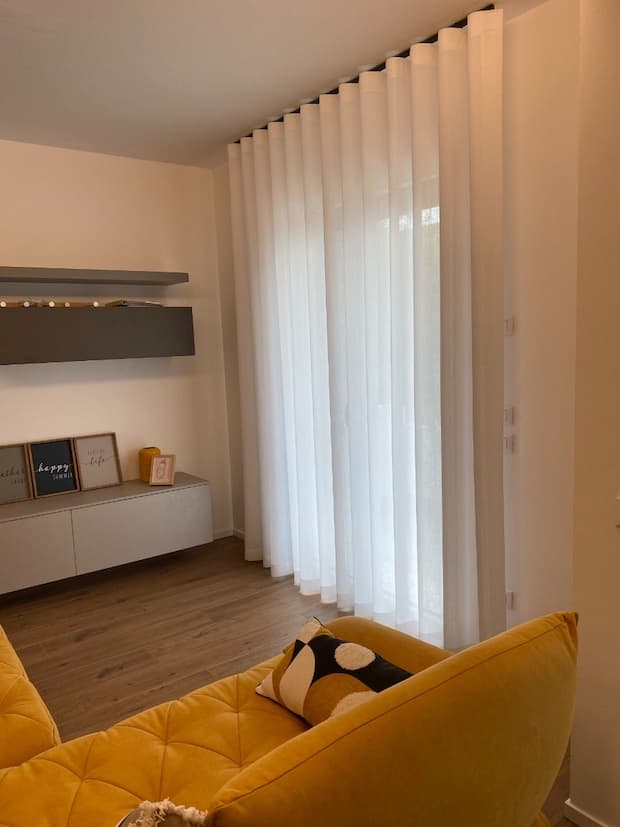

Condensa sui vetri: il ruolo delle tende e degli arredi
Tende pesanti o mobili posizionati davanti alle finestre riducono la circolazione dell'aria vicino al vetro.
Questo crea micro-zone più fredde in cui la condensa si forma più facilmente, soprattutto al mattino e alla sera.
Tende pesantiCoprire le finestre con tende pesanti limita la circolazione dell'aria - Pinterest
Spesso basta osservare dove la condensa è più intensa per scoprire dove l'aria non riesce a circolare correttamente.
