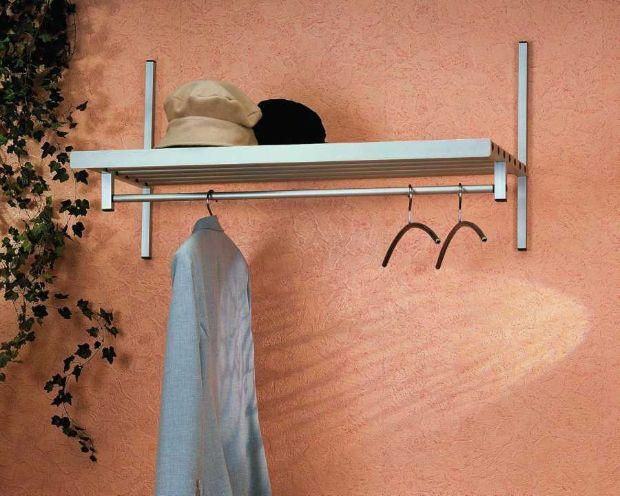

Mensola in alluminio anodizzato Mensola in alluminio anodizzato - Foto Alberts

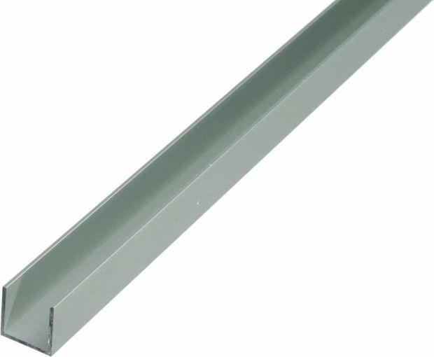

Profilo ad U in alluminio anodizzato Profilo ad U in alluminio anodizzato - Foto Alberts
Durante il processo di anodizzazione, lo strato esterno del metallo viene trasformato in ossido di alluminio compatto, che aderisce perfettamente al substrato e lo protegge da corrosione, graffi e agenti atmosferici.
A differenza della verniciatura, questa finitura non si sfoglia né si stacca, poiché fa parte integrante del materiale stesso.
Il risultato è un metallo leggero, elegante e al tempo stesso robusto, ideale per applicazioni architettoniche moderne, come facciate, serramenti e rivestimenti esterni.

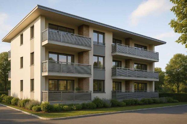

Rednering di un condominio con parapetti in alluminio anodizzatoRendering di un condominio con parapetti in alluminio anodizzato - Foto Sora
La sua leggerezza, unita a un'elevata resistenza alla corrosione, lo rende ideale per facciate ventilate, rivestimenti esterni e coperture, dove contribuisce a migliorare l'efficienza energetica e la durata complessiva delle strutture.
È largamente impiegato anche nella realizzazione di infissi, porte, finestre e persiane, poiché non si deforma con le variazioni di temperatura e mantiene nel tempo la brillantezza della superficie.
In contesti più architettonici, viene scelto per parapetti, pensiline, griglie frangisole, cornici decorative e sistemi di illuminazione integrata, combinando estetica contemporanea e funzionalità tecnica.

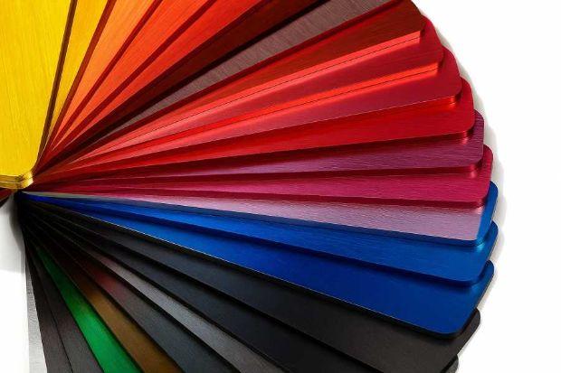

Campioni di alluminio anodizzato coloratoCampioni di alluminio anodizzato colorato - Foto Sora

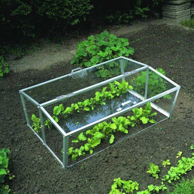

Serra realizzata con alluminio anodizzato Serra realizzata con alluminio anodizzato - Foto Alberts

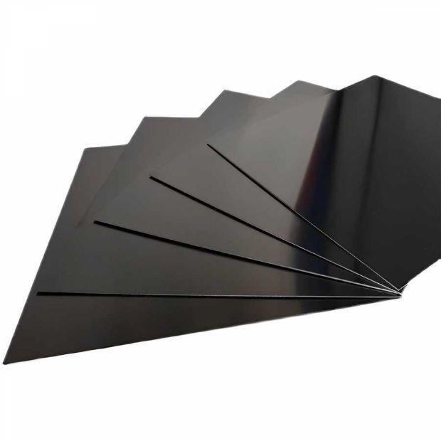

Lastre in alluminio anodizzato neroLastre in alluminio anodizzato nero - Foto EngFgh

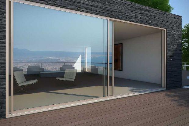

Infissi in alluminio anodizzatoInfissi in alluminio anodizzato - Foto Sora
