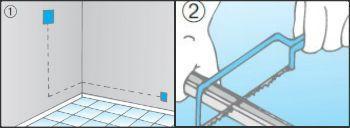

1) Prima di applicare una canalina esterna bisogna stendere un progetto, in modo da acquistare il materiale necessario senza inutili sprechi e valutando la disposizione delle singole parti più efficiente. Le norme vietano di applicare canalizzazioni in diagonale. È anche obbligatorio l'intervento di personale specializzato e autorizzato.
2) Le canaline devono essere tagliate alla giusta lunghezza, tenendo presente che ogni giunto ne copre le estremità e occupa un determinato spazio.

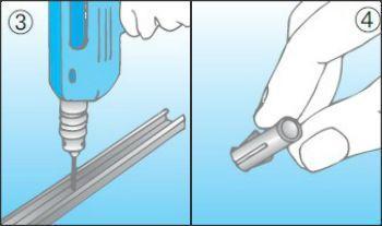

3) Il fondo delle canalette deve essere forato a intervalli di 30-40 centimetri per permettere il passaggio delle viti dei tasselli.
4) Sul muro praticate un certo numero di fori a distanza regolare, corrispondente al numero dei tasselli da utilizzare. In questi inserite i corpi dei tasselli ad espansione.

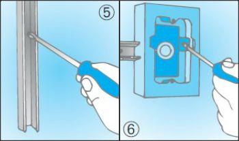

5) Fissate le canaline al muro avvitando gli appositi tasselli.
6) Fissate al muro la scatoletta per la presa per mezzo di altri tasselli. Fate attenzione a non stringere troppo le viti, per non rischiare di rompere la plastica delle cassette.

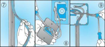

7) Inserite i conduttori all'interno delle canalette stendendoli ordinatamente. Rispettate i colori dei diversi conduttori.
8) Per applicare la presa inserite i terminali spellati nei rispettivi morsetti e stringete saldamente le viti. Infine avvitate la mascherina.
9) Inserite le estremità dei conduttori nei cappellotti isolanti nella scatola di derivazione e stringete le viti.
