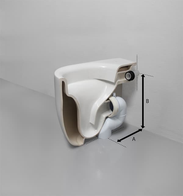

Funzionamento dello scarico traslato
Tra l'uscita del vaso e lo scarico esistente si interpone un raccordo specifico (che può essere di tipo rigido sagomato oppure flessibile anti-schiacciamento) che “trasla” il punto di collegamento mantenendo la pendenza minima necessaria al deflusso.
A seconda della geometria del bagno e del modello scelto, la traslazione può essere:
  • laterale per allineare il vaso alla nuova composizione;
  • arretrata/avanzata per portarlo più vicino o più lontano dalla parete.
In molti casi è possibile recuperare 10–15 cm, e con alcuni sistemi arrivare persino a 20 cm, rimanendo entro condizioni idrauliche corrette.
