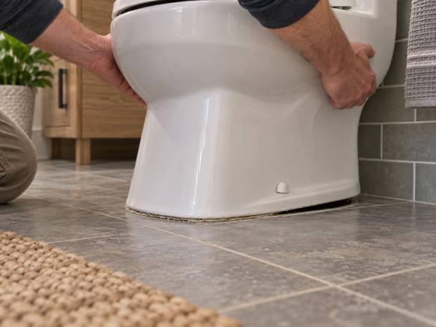

Come capire da dove nasce il movimento del WC
Prima di stringere viti o aggiungere sigillante conviene osservare con attenzione in quale direzione si muove il sanitario.
Un WC può oscillare da destra verso sinistra, avanti e indietro oppure sembrare leggermente libero in tutte le direzioni.
Una rotazione attorno a un punto laterale può indicare che un fissaggio stabile trattiene ancora correttamente un lato, mentre quello opposto ha sviluppato gioco.
Se invece il vaso bascula tra due punti della base, la causa è più facilmente collegata a un appoggio irregolare sul pavimento.
Un movimento quasi uniforme dell’intero sanitario può far pensare a fissaggi poco efficaci su entrambi i lati oppure a una superficie sottostante non perfettamente stabile.
Anche il rumore può fornire qualche indicazione: un piccolo colpo secco durante l’oscillazione può suggerire che ceramica e pavimento entrino alternativamente in contatto, mentre un rumore più smorzato può provenire dal silicone che si comprime.
La direzione del gioco non consente da sola una diagnosi definitiva, ma rappresenta un primo elemento utile per distinguere un problema di ancoraggio meccanico da uno legato alla base o al pavimento.

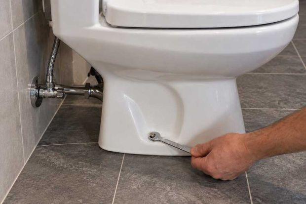

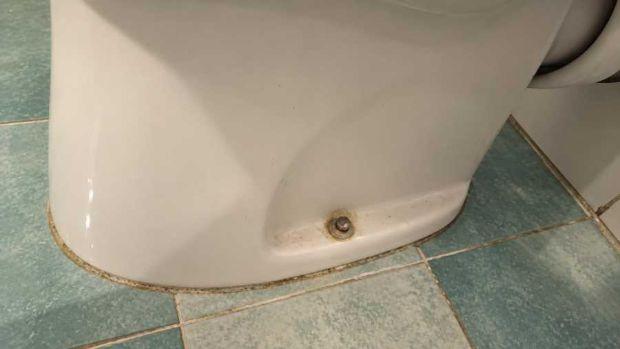

Fissaggi, viti e tasselli possono perdere efficacia
Molti WC a pavimento vengono stabilizzati mediante sistemi di fissaggio meccanico che collegano la ceramica al supporto.
Fissaggio del WC al pavimento Fissaggio del WC al pavimento - Daniele F. Toscana
A seconda del modello, le viti possono essere visibili lateralmente, nascoste sotto cappucci oppure collegate a staffe interne.
Con l’uso ripetuto, un serraggio inizialmente insufficiente può sviluppare progressivamente gioco, mentre piccoli assestamenti del sanitario possono contribuire ad allentare i punti di fissaggio.
Una vite apparentemente lenta, però, non significa necessariamente che basti stringerla.
Il tassello inserito nel pavimento può avere perso capacità di ancoraggio perché il foro è troppo grande, il supporto è debole oppure il sistema originario non era adatto alla stratigrafia.
Se la vite gira senza sviluppare un serraggio progressivo, continuare a ruotarla non risolve il problema e può peggiorare la situazione.
Occorre verificare dove lavori realmente il tassello sottostante, considerando che sotto la piastrella possono esserci adesivo, massetto e altri strati.
Anche la corrosione può ridurre l’efficacia dei componenti metallici: ruggine, filetto deteriorato o parti assottigliate indicano che il sistema completo va controllato e, se necessario, sostituito con elementi compatibili con il sanitario e con il supporto.
Stringere troppo le viti può danneggiare la ceramica
La ceramica sanitaria è un materiale rigido e resistente all’uso quotidiano, ma può essere vulnerabile alle sollecitazioni concentrate.
Un fissaggio non deve quindi essere serrato come se il WC fosse un elemento metallico da bloccare con la massima forza possibile.
Se la vite esercita una pressione eccessiva sul foro oppure su una zona della base che non appoggia correttamente, possono comparire tensioni locali e fessurazioni.
Il rischio aumenta quando il sanitario è già inclinato, poggia soltanto in alcuni punti oppure presenta un dislivello che viene compensato forzando la ceramica verso il pavimento.
In queste condizioni la vite non sta eliminando la causa del movimento, ma sta semplicemente deformando il sistema di posa.
Per questo, quando un fissaggio appare allentato, bisogna controllare contemporaneamente anche l’appoggio della base, verificando che il WC non basculi prima del serraggio definitivo.
Se la vite torna ad allentarsi poco tempo dopo ogni regolazione, conviene inoltre cercare una causa ulteriore, come un tassello inefficiente o una superficie non stabile.
La funzione del serraggio corretto è mantenere il sanitario fermo, non costringerlo ad adattarsi a un pavimento irregolare.

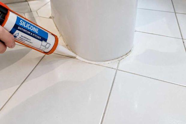

Silicone intorno al WC: cosa può fare e cosa non deve fare
La sigillatura perimetrale può svolgere diverse funzioni utili, come limitare l’ingresso di sporco e acqua sotto il vaso, rifinire il raccordo con il pavimento e proteggere la zona durante le normali operazioni di pulizia.
Posa del silicone intorno al WCPosa del silicone intorno al WC - Daniele F. Toscana
Il silicone non dovrebbe però essere utilizzato per compensare un ancoraggio inefficace oppure un sanitario che bascula vistosamente.
Se i fissaggi sono allentati, applicare nuovo sigillante lungo il bordo può ridurre temporaneamente la sensazione di movimento, ma la sollecitazione rimane e il prodotto tende a deformarsi o staccarsi.
Un cordone molto spesso può inoltre nascondere ciò che accade sotto la base, rendendo più difficile individuare vuoti, residui o piccole perdite.
Anche riempire gran parte della superficie inferiore con silicone non è una soluzione adatta per correggere importanti dislivelli, perché il materiale può comprimersi in modo differente da zona a zona.
La stabilità principale deve dipendere dalla corretta posa, dall’appoggio e dal sistema di fissaggio previsto per quel modello.
Se il silicone si apre, si allunga o si rompe sempre negli stessi punti, il fenomeno va considerato come un segnale di movimento e non soltanto come un difetto estetico da coprire con altro prodotto.

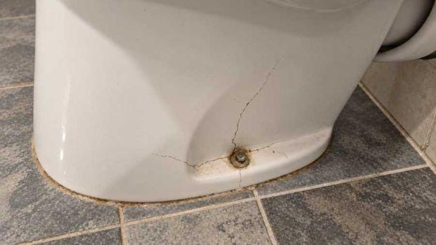

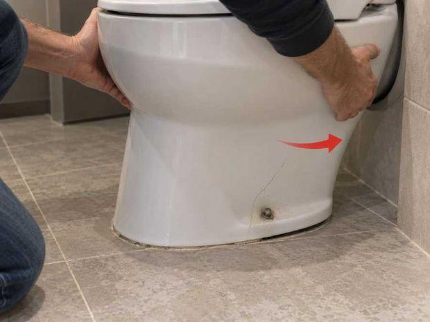

Crepe nella ceramica richiedono maggiore prudenza
Se sulla base del WC sono visibili fessure, il sanitario non dovrebbe essere semplicemente serrato con maggiore forza.
Crepe sulla ceramica del WCCrepe sulla ceramica del WC - Daniele F. Toscana
Una crepa può essere stata provocata proprio da un fissaggio eccessivo, da un appoggio irregolare oppure da una sollecitazione ripetuta dovuta al basculamento.
La ceramica lesionata può perdere resistenza strutturale e, poiché il vaso deve sostenere il peso dell’utente, una fessura nella zona maggiormente sollecitata richiede particolare cautela.
Le aree intorno ai punti di ancoraggio meritano attenzione perché sono sottoposte a pressioni concentrate e una lesione molto sottile può essere nascosta da cappucci, viti o sigillante.
Se un fissaggio continua ad allentarsi nonostante le regolazioni, conviene quindi controllare anche l’integrità della ceramica prima di stringere nuovamente.
Continuare a serrare può propagare una fessura esistente e aumentare il rischio di rottura.
In molti casi una ceramica danneggiata non dovrebbe essere trattata come un semplice problema estetico, ma valutata in relazione alla sicurezza e alla posizione della lesione.
Quando la crepa interessa zone portanti, la sostituzione sanitaria può risultare più prudente rispetto a tentativi di riparazione improvvisati.

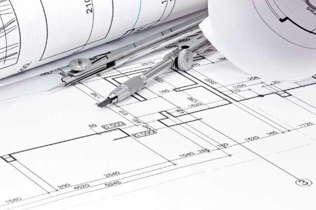

Attenzione agli impianti nascosti e al riscaldamento a pavimento
Prima di realizzare nuovi fori è necessario conoscere, per quanto possibile, la posizione delle tubazioni idriche, degli scarichi e soprattutto di eventuali circuiti di riscaldamento a pavimento.
Bisogna capire dove sono gli impianti prima di forare Bisogna capire dove sono gli impianti prima di forare - Getty Images
Un impianto radiante richiede particolare cautela perché una perforazione eseguita nel punto sbagliato può danneggiare una tubazione e trasformare un semplice problema di stabilità del WC in un intervento molto più complesso.
Durante la posa del radiante è quindi utile conservare fotografie, schemi e documentazione che mostrino il percorso dei circuiti sottostanti.
Queste informazioni possono diventare preziose quando, anni dopo, viene sostituito un sanitario oppure devono essere realizzati nuovi punti di fissaggio.
Se non si conosce la posizione dei tubi, possono essere necessarie verifiche specifiche prima della perforazione.
La presenza del radiante non significa però che il WC possa essere lasciato senza un corretto sistema di ancoraggio quando il modello ne richiede uno.
Bisogna scegliere una soluzione compatibile con il progetto dell’impianto e con le indicazioni del produttore.
Nelle ristrutturazioni recenti la documentazione degli impianti dovrebbe quindi essere consultata prima di intervenire, evitando forature improvvisate nella zona sanitaria.

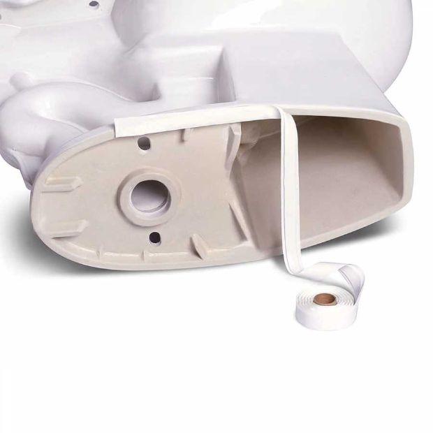

WC incollati o senza viti richiedono sistemi specifici
Esistono installazioni nelle quali vengono utilizzati adesivi o sistemi di fissaggio progettati per ridurre oppure evitare determinate perforazioni, soprattutto quando il supporto presenta impianti che rendono rischioso l’uso di tasselli tradizionali.
Nastro adesivo per fissaggio dei sanitari Nastro adesivo per fissaggio dei sanitari - Eadot
Questo non significa però che sia corretto sostituire arbitrariamente il fissaggio previsto dal produttore con un comune sigillante.
Materiale, preparazione delle superfici e modalità di posa devono appartenere a un sistema idoneo e risultare compatibili con il modello di sanitario.
Se un WC installato senza viti comincia a muoversi, occorre capire con quale metodo fosse stato originariamente fissato e se l’adesivo abbia perso efficacia, si sia distaccato dal pavimento oppure sia stato applicato in modo non corretto.
Aggiungere silicone esternamente non ripristina automaticamente un adesivo strutturale deteriorato e può soltanto nascondere il movimento.
Anche in queste installazioni il principio rimane lo stesso: il vaso deve poggiare in modo stabile, mantenere il corretto allineamento con lo scarico e resistere alle sollecitazioni previste durante l’uso.
La riparazione deve quindi ricostruire il fissaggio previsto, non sostituirlo con materiali scelti soltanto perché facili da applicare.
Cosa controllare prima di smontare il WC
Se non sono presenti perdite, crepe della ceramica o altri segnali di rischio immediato, è possibile iniziare con un controllo visivo senza rimuovere il sanitario.
Controllo sul movimento del vaso sanitario Controllo sul movimento del vaso sanitario - Daniele F. Toscana
Conviene osservare in quale direzione avvenga il movimento, verificare lo stato della sigillatura e controllare se uno dei punti di fissaggio sembra muoversi insieme al vaso.
Con una pressione molto moderata si può capire se il WC ruota attorno a un lato oppure bascula tra due punti della base.
È utile osservare anche la piastrella sottostante, verificando se si muove, produce un suono insolito o presenta fughe fessurate.
La presenza di acqua, macchie scure o cattivi odori vicino alla base può suggerire un problema dello scarico o dell’umidità nascosta.
I cappucci e le viti accessibili possono essere controllati visivamente, evitando però di applicare una forza eccessiva.
Non è prudente serrare in modo aggressivo i fissaggi, praticare nuovi fori o inserire utensili metallici sotto la ceramica senza conoscere la configurazione dell’impianto.
Questi controlli preliminari servono soprattutto a raccogliere informazioni utili e a capire se il problema possa essere limitato a una regolazione oppure richieda uno smontaggio completo.

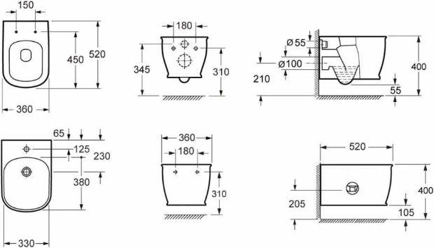

WC sospeso che si muove: quali sono le possibili cause
Un WC sospeso non appoggia sul pavimento, quindi un eventuale movimento deve essere ricercato nel sistema che collega il sanitario alla struttura di sostegno.
Sanitari sospesi Sanitari sospesi - Yellow shop
Le cause più comuni riguardano l’allentamento dei dadi di fissaggio, un serraggio insufficiente delle barre filettate oppure la presenza di un piccolo gioco tra la ceramica e la parete.
In alcuni casi il problema può dipendere dai distanziali posteriori o dagli elementi di compensazione che mantengono corretta la distanza tra vaso e rivestimento.
Se il sanitario oscilla nonostante i fissaggi risultino apparentemente serrati, è necessario verificare anche la stabilità del telaio portante installato all’interno della controparete, perché un montaggio non corretto della struttura può trasferire il movimento direttamente al WC.
Un’altra possibile causa è la deformazione o il cedimento locale del rivestimento, soprattutto quando il sanitario esercita pressione su piastrelle o lastre che non sono adeguatamente sostenute.
Anche in questo caso non bisogna compensare il gioco serrando eccessivamente i dadi, perché si rischia di creare tensioni sulla ceramica.
Se il movimento persiste, è opportuno controllare l’intero sistema di ancoraggio e verificare che la struttura interna sia stabile.

Il silicone perimetrale viene dopo questi controlli e svolge una funzione di sigillatura e finitura, non deve sostituire un fissaggio inefficace.
Un WC realmente stabile è quello nel quale base, pavimento e punti di ancoraggio lavorano insieme senza movimento e senza tensioni anomale.
Correggere la causa invece di mascherarne gli effetti permette di proteggere nel tempo ceramica, scarico e pavimentazione, riducendo il rischio che una piccola oscillazione si trasformi in una perdita o in un danno più serio.
