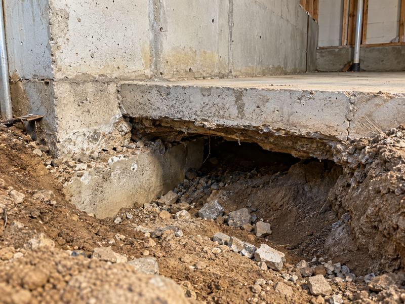

Soletta espesta a causa di infiltrazioni Soletta ceduta a causa di infiltrazioni - Daniele F. Toscana
In determinate condizioni, l'acqua può modificare progressivamente la struttura del terreno intorno alle fondazioni, trascinare le particelle più fini e creare zone meno addensate o vere cavità.
Il fenomeno dipende dal tipo di terreno, dalla quantità d'acqua dispersa, dalla velocità del flusso, dalla durata della perdita e dalla presenza di un percorso attraverso il quale il materiale asportato possa allontanarsi.
Nei terreni granulari, soprattutto quando sono presenti sabbie, ghiaie o riporti eterogenei, un flusso concentrato può favorire la migrazione delle particelle e instaurare fenomeni di erosione interna.
Nei terreni coesivi e poco permeabili, invece, l'acqua può rimanere più localizzata, aumentando il contenuto d'acqua e modificando consistenza e caratteristiche meccaniche del materiale.
Il problema diventa particolarmente insidioso quando il terreno soprastante riesce inizialmente a sostenersi nonostante la perdita di materiale sottostante.
In questi casi il dissesto può svilupparsi senza produrre subito segnali evidenti in superficie e manifestarsi soltanto quando pavimentazioni, terreno o fondazioni hanno già iniziato a muoversi.
Per questo una perdita interrata prolungata deve essere valutata considerando anche le possibili conseguenze geotecniche e strutturali, oltre alla semplice riparazione della tubazione.

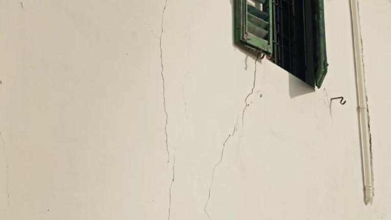

Avvallamenti, crepe e porte fuori squadro devono essere valutati insieme
Una pavimentazione che si abbassa non significa necessariamente che abbia ceduto anche la fondazione.
Un vuoto oppure un assestamento può interessare il sottofondo di un marciapiede, di un cortile, di un massetto o di una pavimentazione controterra lasciando sostanzialmente stabile la struttura portante.
Inflitrazione grave in un locale seminterrato Infiltrazione grave in un locale seminterrato - Uretek
La prima verifica consiste quindi nel comprendere quale elemento si muova realmente e quale strato abbia perso il proprio sostegno.
Il quadro diventa più significativo quando all'avvallamento si associano crepe recenti, porte che iniziano contemporaneamente a chiudersi male, pavimenti che assumono una pendenza nuova oppure distacchi tra pareti e superfici orizzontali.
Nessuno di questi segnali, considerato singolarmente, dimostra comunque la presenza di una cavità sotto la fondazione, perché può avere anche cause differenti e del tutto locali.
Un elemento particolarmente utile è la cronologia del dissesto: una depressione comparsa in pochi mesi insieme a un consumo anomalo d'acqua richiede un'indagine diversa rispetto a una pavimentazione rimasta irregolare per molti anni.
Quando diverse anomalie risultano concentrate nella stessa zona e coincidono con la possibile presenza di una perdita interrata, diventa opportuno verificare se esista una relazione tra il guasto idraulico e la deformazione osservata nell'edificio.

Quando un avvallamento vicino alla casa richiede un controllo rapido
Una piccola depressione nel giardino o nel cortile non implica automaticamente un problema strutturale, ma alcuni segnali richiedono particolare prudenza.
Se l'abbassamento del terreno avviene rapidamente, compare una cavità aperta oppure il fenomeno interessa direttamente la zona adiacente alle fondazioni, non è opportuno limitarsi a riempire il vuoto e continuare a utilizzare l'area senza ulteriori verifiche.
La necessità di un controllo aumenta quando contemporaneamente compaiono nuove fessure nell'edificio, pavimenti che cambiano quota, distacchi evidenti oppure porte che perdono rapidamente l'allineamento.
Anche una perdita importante ancora attiva deve essere interrotta rapidamente, perché continuerebbe ad alimentare le condizioni che hanno prodotto il dissesto.
Quando esiste il rischio che una cavità si estenda sotto una zona percorribile, può inoltre essere prudente limitarne temporaneamente l'accesso.
Deve essere evitato soprattutto lo scavo improvvisato accanto o sotto una fondazione nel tentativo di verificare personalmente l'estensione del problema.
Il materiale apparentemente instabile potrebbe essere ancora parte dell'appoggio della struttura e la sua rimozione potrebbe peggiorare la situazione.
Il percorso corretto consiste nel localizzare la perdita, ricostruire l'estensione della zona alterata e decidere soltanto dopo le eventuali misure di messa in sicurezza.

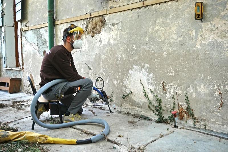

Inserimnto cannula per consolidare la fondazioneInserimento cannula per consolidare la fondazione - Uretek
Successivamente bisogna stabilire se il terreno abbia realmente perso materiale, se sia semplicemente meno addensato oppure se il dissesto riguardi soltanto gli strati che sostengono una pavimentazione.
Questa distinzione determina anche il tipo di intervento: un assestamento superficiale può richiedere il ripristino del sottofondo, mentre una perdita delle caratteristiche del terreno di fondazione può rendere necessario un consolidamento progettato in funzione delle condizioni geotecniche e della struttura.
Se sono già avvenuti movimenti significativi, la valutazione deve comprendere anche gli effetti sull'edificio e non soltanto il volume apparentemente vuoto.
