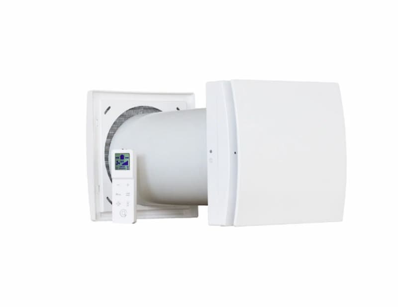

La VMC puntuale non è un semplice aspiratore
Un normale estrattore espelle aria dalla stanza: per ogni metro cubo rimosso, una quantità simile deve però entrare nell'abitazione attraverso finestre, infiltrazioni, griglie o altri locali.
Una VMC puntuale può essere progettata secondo principi differenti.
Le soluzioni proposte da De Faveri, ad esempio, gestiscono un flusso continuo di immissione o estrazione: unità con due flussi contemporanei dotate di recuperatore di calore e sistemi reversibili che alternano periodicamente il verso dell'aria.
Nel recupero di calore, l'energia dell'aria interna espulsa viene trasferita almeno in parte all'aria esterna entrante, riducendo la perdita termica rispetto all'apertura prolungata della finestra.
Il rendimento dichiarato del recuperatore va però letto insieme a portata, condizioni di prova, consumi elettrici e comportamento reale dell'apparecchio.
VMC puntuale a flusso alternato, come funziona
Nelle unità reversibili un ventilatore lavora per un certo periodo estraendo aria dalla stanza attraverso un elemento accumulatore.
Il materiale interno assorbe parte del calore dell'aria espulsa.
Successivamente il ventilatore inverte il flusso: l'aria esterna attraversa lo stesso elemento e recupera una parte dell'energia precedentemente accumulata e questo ciclo viene ripetuto continuamente.
VMC a due flussiVMC biflusso - De Faveri
La soluzione permette di utilizzare un singolo foro attraverso la parete, ma il flusso nella stanza cambia periodicamente direzione.
Per ottenere un comportamento più equilibrato nell'abitazione, alcuni sistemi permettono di far lavorare due o più apparecchi in modo coordinato: quando uno estrae, l'altro immette.
VMC con unità a doppio flusso: immissione ed estrazione contemporaneamente
Alcuni apparecchi puntuali dispongono invece di due flussi separati.
L'aria esausta viene estratta e quella esterna viene immessa contemporaneamente, attraversando uno scambiatore di calore.
Questa configurazione può offrire una ventilazione più continua rispetto al sistema alternato.
Richiede però un apparecchio più articolato e generalmente una sezione di installazione maggiore.
Anche in questo caso bisogna valutare la portata disponibile alla velocità effettivamente utilizzabile durante la notte, in quanto impostare la massima portata potrebbe generare un livello di rumore alquanto sgradevole durante il sonno.
Per una camera da letto il dato interessante non è soltanto quanti metri cubi all'ora può raggiungere la macchina, ma quanti ne può fornire restando acusticamente accettabile per otto ore consecutive.

VMC puntualeVMC puntuale per il benessere in camera da letto - De Faveri
La capacità della VMC di trattenere particolato dipende dal filtro effettivamente installato e dalle caratteristiche dell'apparecchio.
Non è quindi corretto attribuirle automaticamente le prestazioni di un purificatore dedicato.
D'altra parte, un purificatore non elimina l'anidride carbonica prodotta dagli occupanti perché non effettua normalmente un ricambio con l'esterno.
In una camera con CO2 elevata serve ventilazione, non soltanto filtrazione.

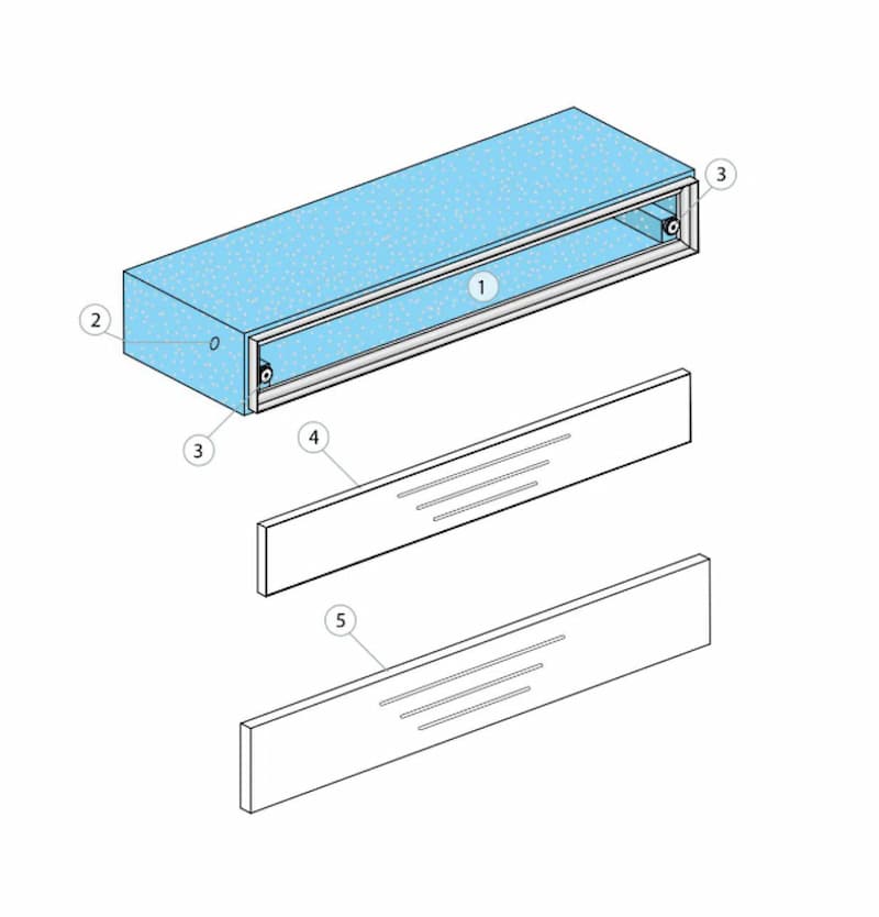

DF boxSchema DF Box per VMC puntuale - De Faveri
Un controllo automatico può quindi ridurre il ventilatore nelle ore di non utilizzo e aumentarlo quando necessario.
Anche sensori di umidità possono essere utili, soprattutto in ambienti nei quali il problema principale è l'accumulo di vapore.
