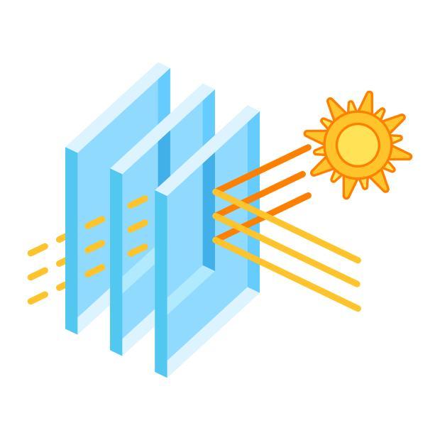

Vetro basso emissivo triplo Vetro basso emissivo triplo - Foto Getty Images
Il suo rivestimento invisibile di ossidi metallici riflette le radiazioni infrarosse, trattenendo il calore all'interno durante i mesi freddi e impedendo l'eccessivo riscaldamento degli ambienti in estate.
In questo modo si ottiene un equilibrio ideale tra isolamento termico e luminosità naturale, con vantaggi concreti in termini di comfort abitativo, sostenibilità ambientale e risparmio economico nel tempo.

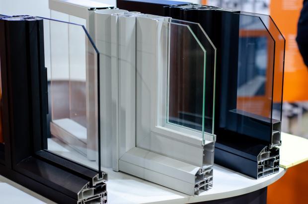

Il vetro basso emissivo agisce come un filtro termicoIl vetro basso emissivo agisce come un filtro termico - Getty images
In termini più semplici, il vetro basso emissivo agisce come uno filtro termico, permettendo il passaggio della luce solare ed ostacolando la fuoriuscita di calore nell'abitazione.

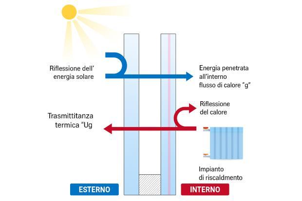

Il funzionamento del vetro basso emissivo si basa su un principio fisico chiamato riflessione selettiva delle radiazioni.
Trasferimento dell'energia solare attraverso del vetro basso emissivoTrasferimento dell'energia solare attraverso del vetro basso emissivo - Foto Sora
Il materiale del rivestimento del vetro basso emissivo, composto da ossidi e metalli particolarmente selettivi, come l'argento, trattiene il calore prodotto dai sistemi di riscaldamento.
Il che impedisce la dispersione attraverso le finestre e mantenendo una temperatura confortevole all'interno della casa e consente una trasmissione della luce visibile particolarmente alta.
Garantendo quindi maggiore luminosità naturale per gli ambienti e rappresentando un ulteriore apporto positivo al riscaldamento durante i mesi più freddi.

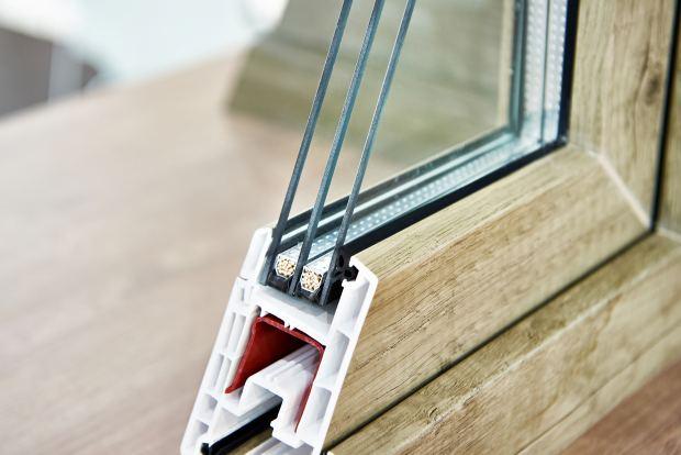

Tipologie di vetro basso emissivo in base al numero di lastre
È importante specificare che i vetri basso emissivi possono essere composti da una, due o tre lastre:
  • Vetro basso emissivo singolo. E' costituito da una sola lastra di vetro con trattamento basso emissivo ed offre un miglioramento rispetto al vetro standard, ma l'isolamento è limitato.
  • Vetro basso emissivo doppio. Si compone di due lastre di vetro separate da una camera d'aria riempita con gas isolante (argon o kripton).
  • Vetro basso emissivo triplo. Ha da tre lastre di vetro e due camere d'aria, entrambe riempite con gas isolante. Due delle tre lastre sono trattate con il rivestimento basso emissivo.
Nel momento della selezione della tipologia da acquistare bisogna considerare che l'aumento del numero di lastre incrementa l'isolamento, ma anche il costo del vetro.
Vetro basso emissivo singolo, doppio e triplo Vetro basso emissivo singolo, doppio e triplo - Foto Getty Images
La scelta della tipologia dipende dalle esigenze specifiche dell'abitazione e dalla zona climatica.
É utile considerare che nel caso di vetro doppio, il trattamento viene applicato solo su una delle due facce interne del vetro.
Di contro, nel caso di vetro triplo il trattamento viene applicato in due delle tre facce.
