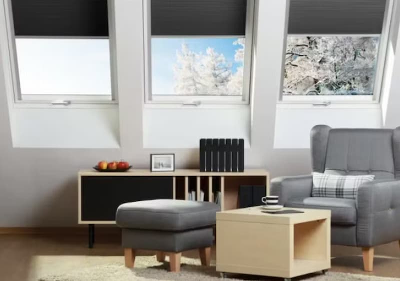

vetro elettrocromicoFinestre con vetri a tecnologia elettrocromica - Innoptec srl
Questa peculiarità del vetro consente di ridurre l'abbagliamento senza abbassare una tapparella o chiudere completamente una tenda.
La vista verso l'esterno rimane generalmente disponibile anche nello stato scuro, sebbene con luminosità e percezione dei colori differenti rispetto alla configurazione chiara.
Non bisogna però dimenticare che controllo solare, oscuramento delle finestre notturno, privacy, sicurezza e protezione dagli agenti atmosferici sono esigenze differenti.

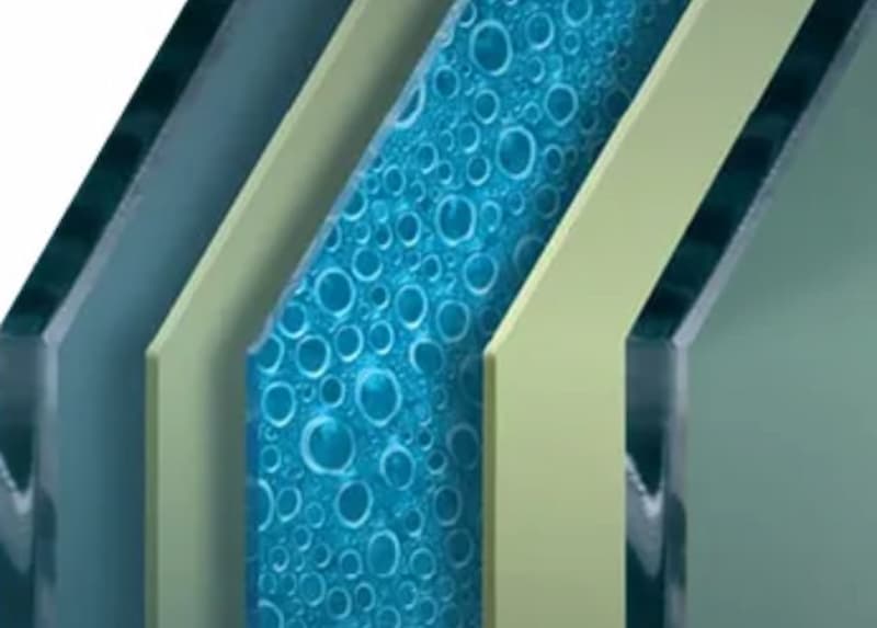

Il vetro elettrocromico rimane trasparente anche quando diventa scuro
Una caratteristica importante dell'elettrocromismo applicato alle finestre è che la riduzione della trasmissione luminosa non coincide normalmente con la perdita della trasparenza.
Guardando attraverso il vetro oscurato è ancora possibile vedere il paesaggio esterno, anche se l'immagine appare più scura.
Nella foto seguente di Innoptec srl struttura del vetro elettrocromico.
tecnologia SPDDettaglio vetro SPD - Innoptec srl
Si tratta di una differenza sostanziale rispetto ai vetri commutabili utilizzati soprattutto per la privacy.
I cosiddetti vetri privacy basati su altre tecnologie possono passare da trasparenti a traslucidi, impedendo di distinguere chiaramente ciò che si trova dall'altra parte.
Il vetro elettrocromico destinato al controllo solare ha invece un altro obiettivo: conservare il rapporto visivo con l'esterno mentre diminuisce la radiazione che attraversa la finestra.
Per questo può essere particolarmente interessante su vetrate panoramiche, grandi scorrevoli.

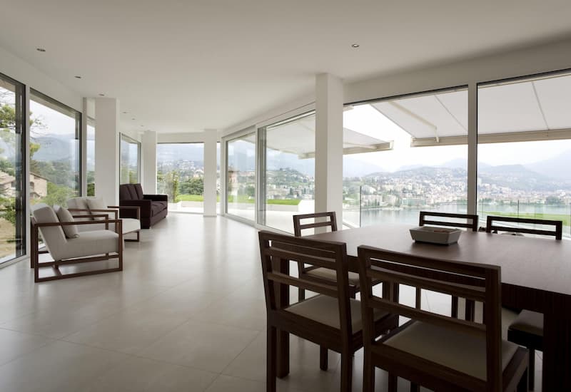

Vetri elettrocromici e riduzione dell’uso delle tende contro il sole
Una tenda interna viene spesso utilizzata quando il sole diretto raggiunge divano, televisore, tavolo o postazione di lavoro.
Il problema è che per eliminare il fastidio si finisce frequentemente per chiudere una porzione molto ampia della finestra, perdendo contemporaneamente luce naturale e vista.

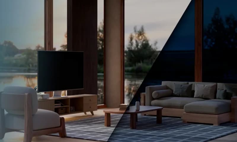

gestire luce e calorePerfetta gestione di luce naturale e calore con le finestre elettrocromiche - Switcho
Il vetro elettrocromico, come nella foto sopra di Switcho, evita questo disagio in quanto interviene sulla radiazione direttamente nella vetrata.
In una zona giorno con una grande vetrata occidentale, per esempio, il sistema può mantenersi relativamente chiaro durante la mattina.
Successivamente, nel pomeriggio, quando il sole raggiunge direttamente la facciata, il vetro aumenta gradualmente la colorazione.
Il soggiorno continua a ricevere luce naturale e il panorama rimane visibile, mentre vengono limitati l'abbagliamento e il guadagno solare.

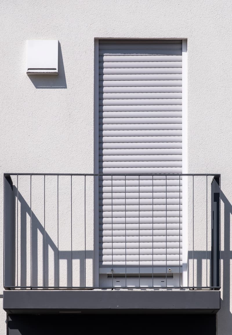

Vetri elettrocromici e tapparelle svolgono funzioni differenti
Una tapparella esterna non serve soltanto a controllare la luce.
Quando è chiusa può fornire oscuramento, privacy e una protezione aggiuntiva della finestra.
A seconda del sistema può inoltre contribuire al comportamento termico del vano e proteggere il serramento dall'irraggiamento diretto e da alcuni agenti atmosferici.

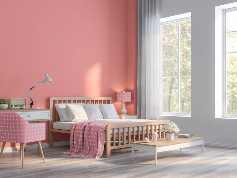

tapparellaClassica tapparella esterna per oscuramento - Getty Images
Il vetro elettrocromico agisce invece principalmente sulle proprietà ottiche e solari della vetrata.
La possibilità di eliminare completamente tapparelle o persiane deve quindi essere valutata in base alle esigenze dell'abitazione.
In un soggiorno panoramico potrebbe essere accettabile affidare al vetro dinamico buona parte del controllo solare, mantenendo eventualmente soltanto tende leggere per la privacy.
In una camera da letto, invece, è opportuna una schermatura separata.
Non è quindi necessario scegliere una soluzione a discapito dell'altra: in alcuni ambienti il vetro elettrocromico può sostituire i sistemi tradizionali di oscuramento; in altri, può lavorare insieme a una schermatura utilizzata soltanto in determinate condizioni.

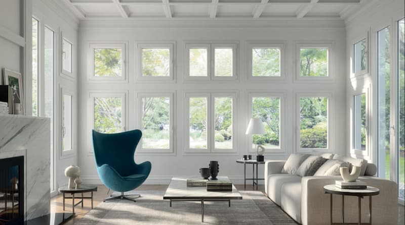

Cambio di tonalità progressivo del vetro elettrocromico
Durante la transizione una superficie elettrocromica di grandi dimensioni può non assumere istantaneamente la stessa tonalità in ogni punto.
A seconda della tecnologia e del formato può essere temporaneamente visibile una progressione della colorazione.

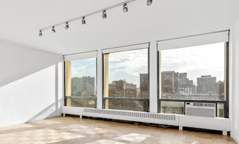

finestre affiancateAmbiente con finestre affiancate - Unsplash
Questo fenomeno va considerato soprattutto quando più pannelli sono affiancati.
Se una parete vetrata è composta da numerosi moduli, il sistema di controllo deve coordinare il loro comportamento in modo coerente con il progetto architettonico.
In alcuni sistemi è possibile comandare indipendentemente zone differenti della facciata.
Questa caratteristica può essere utile quando una parte è investita dal sole diretto mentre un'altra rimane in ombra.

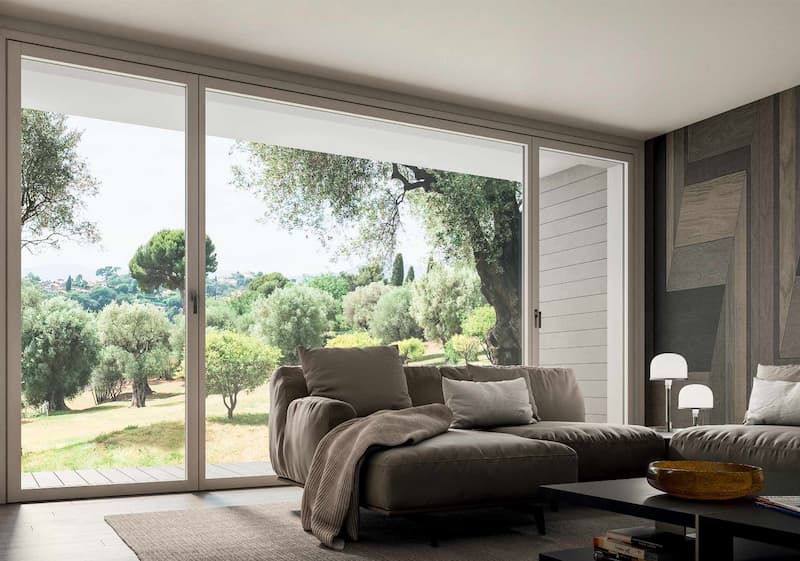

Dividere una finestra in zone con oscuramento diverso
Il controllo dinamico non deve necessariamente interessare tutta la superficie allo stesso modo.
Alcuni sistemi permettono di suddividere la vetrata in zone oppure di utilizzare pannelli indipendenti con stati differenti.
Questa possibilità è interessante perché il problema dell'abbagliamento non coincide sempre con quello dell'illuminazione naturale.

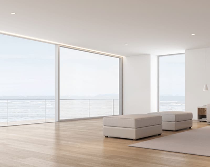

finestra a tutta altezzaGrande scorrevole a tutta altezza - Cocif
La parte inferiore della finestra può trovarsi nella linea diretta tra sole e occhi dell'occupante, mentre quella superiore potrebbe continuare a fornire luce utile in profondità nella stanza.
Una gestione per zone consente invece di mantenere più chiara la porzione che contribuisce all'illuminazione e più scura quella investita dalla radiazione diretta.
Nelle abitazioni questa soluzione acquista interesse soprattutto con vetrate molto grandi e a tutta altezza, come nella foto sopra di COCIF.

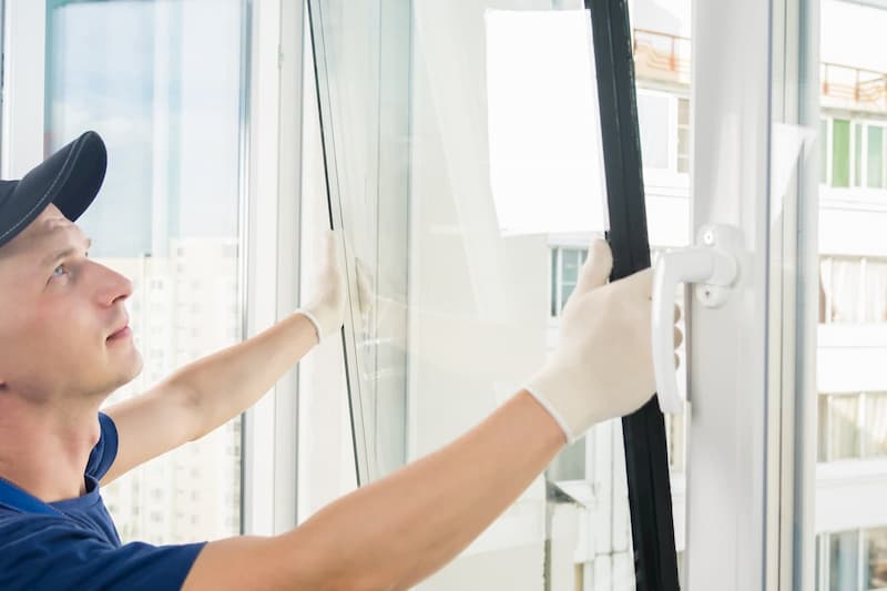

Il vetrocamera continua a determinare l’isolamento termico
La capacità di diventare più o meno scuro non sostituisce le normali prestazioni richieste a una finestra.
Il vetro elettrocromico viene integrato all'interno di un sistema vetrato che può comprendere più lastre, intercapedini, gas, distanziatori e rivestimenti basso emissivi.
La trasmittanza termica del vetrocamera continua quindi a essere importante per limitare le dispersioni attraverso la finestra durante l'inverno e gli scambi per conduzione nelle altre stagioni.

Il colore del vetro cambia la percezione dell’ambiente
L'oscuramento elettrocromico non è necessariamente cromaticamente neutro.
Molte tecnologie assumono una tonalità più evidente nello stato scuro.
Colore, uniformità e resa della vista esterna dipendono dal prodotto.
camera da letto esigenze di luce e privacyLa camera da letto e la zona giorno hanno diverse esigenze per gestione di luce e privacy notturna - Getty Images
Questo aspetto deve essere valutato su un campione reale, possibilmente in dimensioni sufficienti per comprenderne l'effetto.
Osservare una piccola porzione di vetro in esposizione non restituisce completamente la percezione di una parete vetrata di diversi metri quadrati.
Anche le finiture interne possono reagire diversamente alla luce filtrata.
Pavimenti, legni, pareti e tessuti possono apparire più freddi o più scuri quando la vetrata raggiunge gli stati di maggiore colorazione.

Vetri elettrocromici per grandi scorrevoli e vetrate panoramiche
Più aumenta la superficie trasparente, più diventa difficile controllare contemporaneamente panorama, abbagliamento e guadagno solare.
Un grande scorrevole tradizionale esposto a ovest può richiedere tende molto ampie.
Quando vengono chiuse, una delle ragioni principali per cui è stata realizzata la grande vetrata, cioè il rapporto con l'esterno, viene temporaneamente persa.
Il vetro dinamico permette invece di mantenere la superficie visivamente aperta.
vetri elettrocromici abbinati a schermature esterneVetri elettrocromici e schermature esterne per il massimo comfort - Getty Images
Le grandi dimensioni richiedono però una progettazione molto accurata.
È necessario considerare:
  • peso del vetrocamera
  • formati disponibili
  • suddivisione in moduli
  • tempi di commutazione
  • uniformità cromatica
  • cablaggi.
Attenzione:
valutare cosa accade quando due ante sovrapposte di uno scorrevole si trovano in stati cromatici differenti.
Vetri elettrocromici per lucernari e coperture vetrate
I sistemi oscuranti tradizionali diventano più complessi quando il vetro non è verticale.
Una finestra in copertura, un lucernario molto alto oppure una porzione di tetto vetrata possono ricevere un'intensa radiazione solare e contemporaneamente trovarsi in una posizione difficile da raggiungere.
Una schermatura esterna deve resistere a vento e pioggia e può richiedere meccanismi relativamente complessi.
Quindi, integrare il controllo solare direttamente nella vetrata elimina parti mobili esposte davanti al vetro.
finestrre mansardaApplicare il vetro elettrocromico alle finestre da tetto - Fakro
Questo non significa che ogni copertura debba utilizzare tecnologia elettrocromica.
La maggiore utilità emerge quando l'accessibilità ridotta rende poco pratici i sistemi di ombreggiamento tradizionali.
Nella foto sopra di Fakro finestre in mansarda.
Accessibilità per manutenzione della finestra elettrocromica
L'integrazione elettronica introduce componenti che una normale finestra non possiede, di conseguenza, è importante chiedersi già in fase di progetto cosa possa essere sostituito separatamente.
manutenzione delle finestre elettrocromicheL'importanza di una manutenzione agevole delle finestre elettrocromiche - Cocif
Centralina, alimentatore, sensori e comandi dovrebbero essere accessibili senza intervenire sul vetrocamera.
Anche il sistema di automazione dovrebbe poter essere gestito nel tempo senza dipendere da dispositivi non più disponibili.
La durata prevista della finestra elettrocromica è generalmente molto superiore a quella di molti apparecchi elettronici domestici.
Valutazione: la possibilità di sostituire un alimentatore o aggiornare un comando senza smontare il serramento è un dettaglio molto più importante della presenza di un'app particolarmente sofisticata al momento dell'acquisto.
