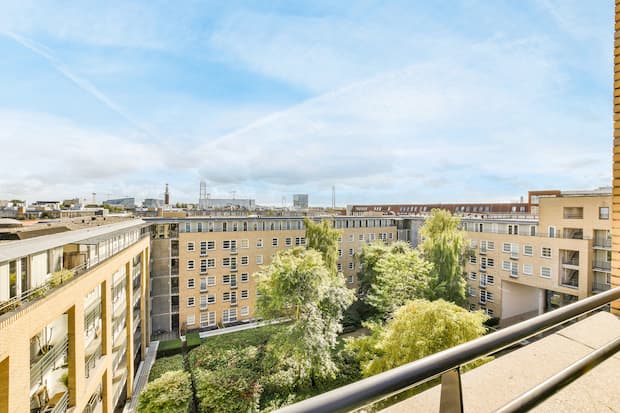

Infissi esterni in condominioGli infissi ai piani alti sono maggiormente soggetti a vibrazioni - Pixabay
Questo fenomeno è più evidente negli edifici esposti al vento e generalmente nelle finestre situate ai piani più alti.

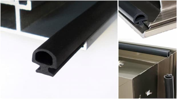

Vibrazioni alle finestre: il fissaggio del vetro all'interno dell'infisso
Il vetro non è inserito direttamente nel telaio in modo rigido, ma viene mantenuto in posizione tramite fermavetri e guarnizioni elastiche.
Questi elementi permettono di assorbire le dilatazioni dei materiali e di garantire la tenuta evitando la formazione di spifferi negli infissi.
Con il passare del tempo, a causa dell'usura, è possibile che le guarnizioni perdano parte della loro elasticità oppure che i fermavetri si allentino.
Guarnizione per finestra Guarnizione per infisso in alluminio - Amazon
In queste condizioni la superficie vetrata può avere un piccolo margine di movimento all'interno del telaio, pertanto, quando viene colpita dal vento produce vibrazioni o piccoli rumori.
guarnizione finestra
Per ovviare a questo problema, è opportuno intervenire con la sostituzione di questi componenti facilmente reperibili.

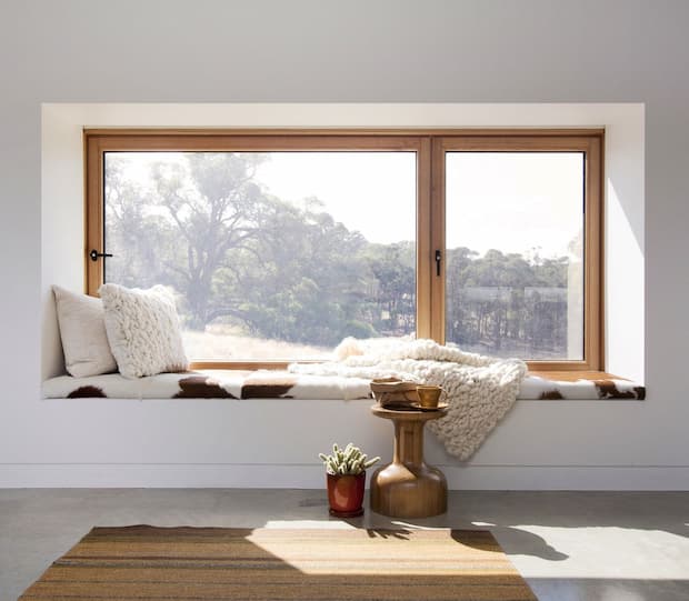

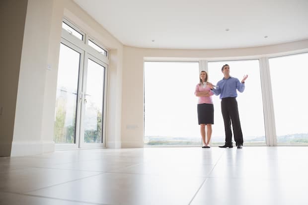

Finestre grandi e porte-finestre: perché la vibrazione del vetro è maggiore
Gli infissi esterni con superfici vetrate ampie sono più sensibili alle sollecitazioni del vento; pensiamo, ad esempio, alle porte-finestre.
Più grande è il pannello di vetro, maggiore è la superficie su cui il vento può esercitare pressione.
Vetrate ampie e porte-finestreVetrate ampie e porte-finestre sono più sensibili alle oscillazioni - Getty Images
È importante comprendere questo aspetto, in quanto trattasi semplicemente di una conseguenza del comportamento fisico del vetro se sottoposto a forze esterne, pertanto, possiamo escludere un difetto dell'infisso.

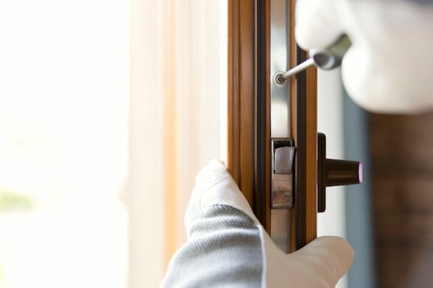

Manutenzione all'anta della finestraRegolare manutenzione all'anta della finestra per una perfetta aderenza - Getty Images
Ciò si verifica generalmente quando l'anta non aderisce più perfettamente al telaio o in presenza di guarnizioni usurate che non sono più in grado di assicurare una chiusura uniforme.
In queste condizioni il vento riesce a creare piccole oscillazioni della struttura che si traducono in quelle vibrazioni percepibili all'interno della stanza.

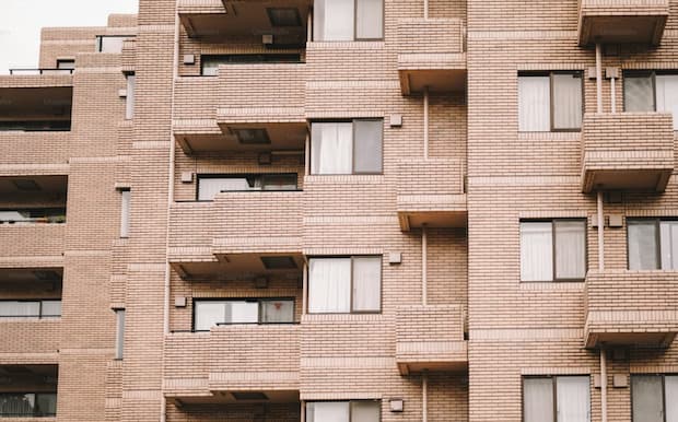

Vento e vibrazione della finestra: come influisce la posizione del serramento nell'edificio
La posizione della finestra rispetto alla direzione del vento influisce molto sul fenomeno delle vibrazioni del vetro.
Gli infissi esposti direttamente alle correnti d'aria sono più soggetti a vibrazioni rispetto a quelli situati su facciate riparate.
Posizione e altezza dell'infisso rispetto al ventoPosizione e altezza dell'infisso sono due fattori determinanti - Getty Images
Anche l'altezza dell'edificio può giocare un ruolo determinante: ai piani superiori il vento tende a essere più intenso e le raffiche colpiscono le superfici con maggiore forza.
È chiaro che in queste condizioni anche minime imperfezioni nel fissaggio del vetro possono generare vibrazioni o rumori.

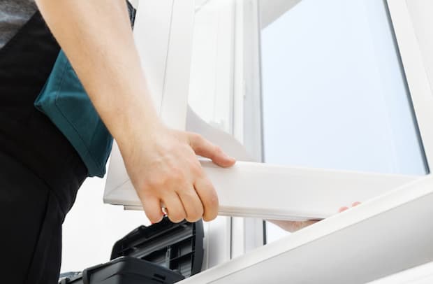

Verificare lo stato del telaio Verificare lo stato di guarnizioni e fissaggio del telaio - Getty Images
Comprendere queste dinamiche aiuta a interpretare correttamente il fenomeno e a distinguere tra una semplice vibrazione occasionale e un possibile problema dell'infisso.
