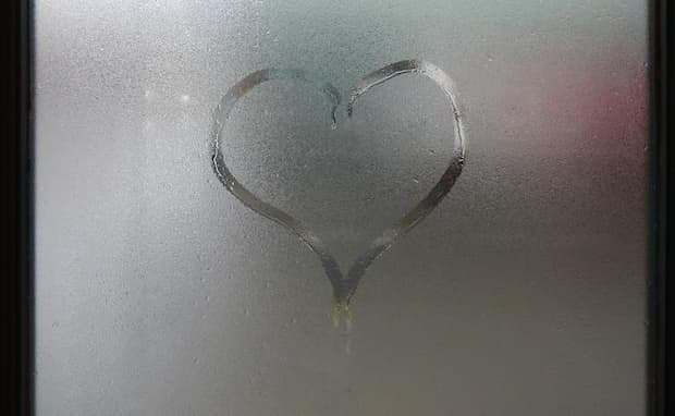

I vetri si appannano all'esterno nelle ore del mattino anche in primavera? Spesso è un effetto normale legato a isolamento, rugiada e differenza di temperatura.
Vetro che si appanna all'esterno: è colpa dell'infisso
Trovare i vetri appannati all'esterno al mattino può creare qualche dubbio, soprattutto se gli infissi sono nuovi o se la condensa compare proprio dopo una sostituzione.
Si pensa subito a un difetto del vetrocamera, a una posa mal eseguita o a un problema di isolamento.
condensa sui vetriCondensa che si forma sul lato esterno del vetro della finestra - Getty Images
In molti casi, però, l'appannamento esterno non è un difetto, anzi, può essere il segnale che il vetro isola bene e non disperde calore interno verso l'esterno.
Il fenomeno si verifica quando la superficie esterna del vetro si raffredda abbastanza da far condensare l'umidità presente nell'aria esterna.

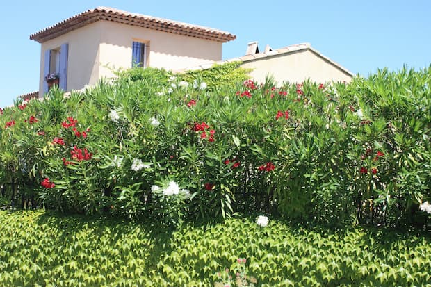

Esposizione e schermature solari: come influiscono sulla condensa sui vetri
Non tutte le finestre della stessa casa si appannano allo stesso modo, infatti, l'esposizione è un fattore che incide molto.
Le finestre rivolte verso zone aperte, giardini, campi, cortili umidi o pareti non protette possono raffreddarsi di più durante la notte e mostrare più facilmente condensa esterna.
esposizione delle finestreL'esposizione delle finestre incide molto sul fenomeno della condensa - Getty Images
Anche la presenza di balconi, tende, persiane o frangisole cambia il comportamento del vetro.
Una finestra protetta da una loggia può appannarsi meno rispetto a una finestra completamente esposta al cielo.
Una lastra colpita presto dal sole si asciuga più rapidamente rispetto a una esposta a nord o ombreggiata da edifici vicini.
Questo spiega perché l'appannamento può comparire solo su alcune finestre.
Se il fenomeno varia con esposizione, umidità e orario, è probabile che la causa sia la condensa esterna naturale, non un difetto dell'infisso o della posa.

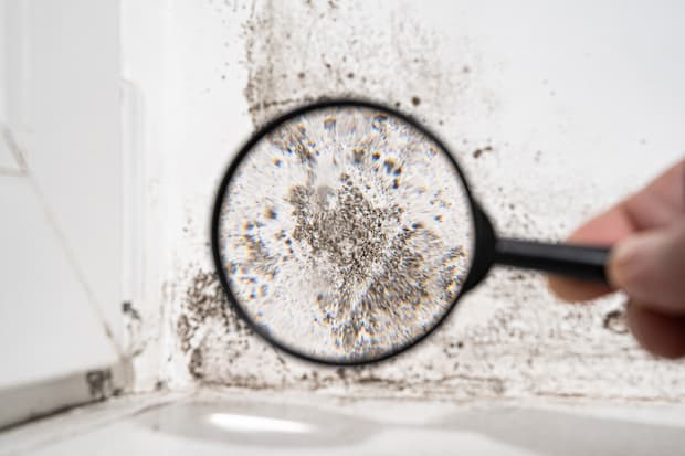

  • se compaiono aloni permanenti, gocce interne, muffa vicino al telaio.
macchie di muffa vicino alla finestraPresenza di muffa sulla parete vicino alla finestra - Getty Images
La verifica è necessaria anche quando l'umidità compare sulla parte interna del vetro o lungo il perimetro della finestra.
In quel caso il problema può riguardare umidità domestica elevata, ventilazione insufficiente, ponti termici o una posa in opera non corretta.

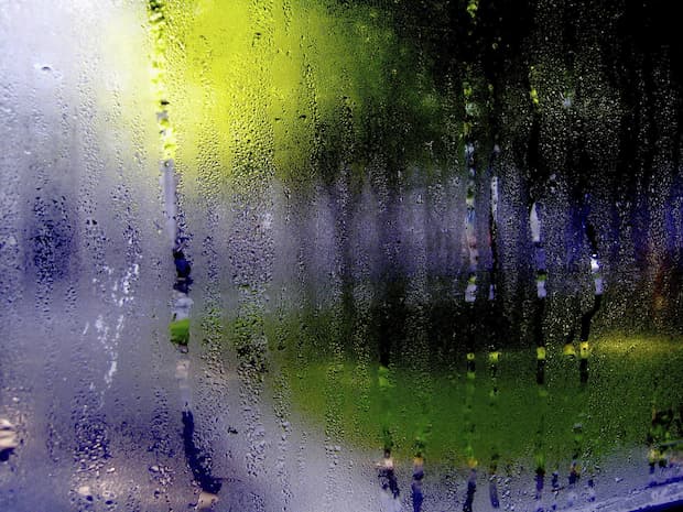

Vetro che si appanna all'esterno: attenzione a non confonderlo con l'umidità in casa
Un errore frequente è collegare l'appannamento esterno alla presenza di umidità interna.
Se la condensa si forma all'esterno, l'umidità non riguarda l'aria interna alla casa.
È importante sottolineare questo concetto per evitare interventi inutili su deumidificatori, aerazione interna o riscaldamento.
vetro che si appanna internamenteCondensa che si forma sul lato interno del vetro - Getty Images
Diverso è il caso in cui il vetro si appanni anche internamente e in tal caso è opportuno verificare peculiarità dell'abitazione e abitudini di chi la vive: docce, cucina, gestione del bucato, camere da letto poco ventilate, infissi molto ermetici e pareti fredde.
Ma quando l'appannamento è solo esterno e si manifesta nelle ore del mattino, la causa è un comportamento del vetro che reagisce alle oscillazioni di temperatura e umidità, non necessariamente un difetto della casa.
