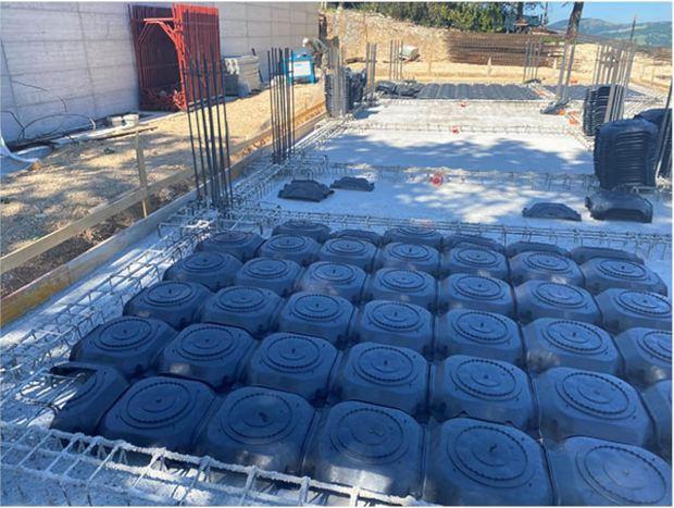

Vespaio areato in costruzioneVespaio areato in costruzione - Shopping good
Consiste nella creazione di una camera d’aria ventilata sotto il pavimento, con lo scopo di separare gli ambienti interni dal suolo e favorire lo smaltimento dell’umidità.

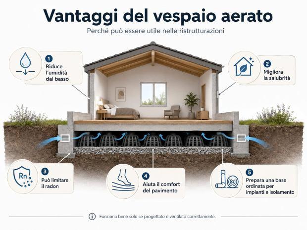

Se progettato correttamente, può contribuire a migliorare la salubrità dell’attacco a terra, ridurre odori, pavimenti freddi e il rischio di accumulo di gas provenienti dal terreno, come il radon.
Non è però una soluzione adatta a ogni edificio: richiede spazio, demolizioni, verifica delle quote interne, controllo delle fondazioni, corretta ventilazione e coordinamento con impianti e pavimenti.
Prima di realizzarlo occorre quindi valutare origine dell’umidità, caratteristiche del terreno, presenza d’acqua, possibilità di aerazione e compatibilità con la struttura esistente.
La convenienza dipende dal progetto complessivo della ristrutturazione. Un vespaio efficace deve infatti funzionare come parte di un sistema integrato, non come intervento isolato.

Il vespaio aerato crea un’intercapedine sotto il pavimento: tradizionalmente poteva essere realizzato con pietrame o sistemi murari; oggi, nelle ristrutturazioni, si usano spesso casseri modulari a perdere, comunemente chiamati igloo o cupoletti, sopra i quali viene gettata una soletta in calcestruzzo.
Lo spazio sottostante resta vuoto e viene collegato all’esterno tramite aperture di aerazione.
L’aria entra da alcune bocchette ed esce da altre, generando una ventilazione naturale.
Per funzionare bene, queste aperture devono essere posizionate in modo corretto, preferibilmente su lati opposti o comunque in modo da favorire un flusso reale.
Se l’aria non circola, il vespaio diventa solo una cavità chiusa sotto il pavimento, con benefici molto ridotti.

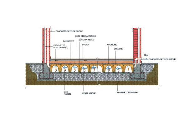

Sezione vespaio areato Sezione vespaio areato - Shopping good
In questi casi l’intervento può essere integrato nel rifacimento complessivo della casa, migliorando il comportamento dell’attacco a terra e preparando una base più sana per nuovi impianti, isolamento e pavimenti.

Il vespaio aerato può aiutare a ridurre l’umidità proveniente dal terreno sotto il pavimento, perché separa il piano abitato dal suolo e permette alla camera d’aria di smaltire parte del vapore.

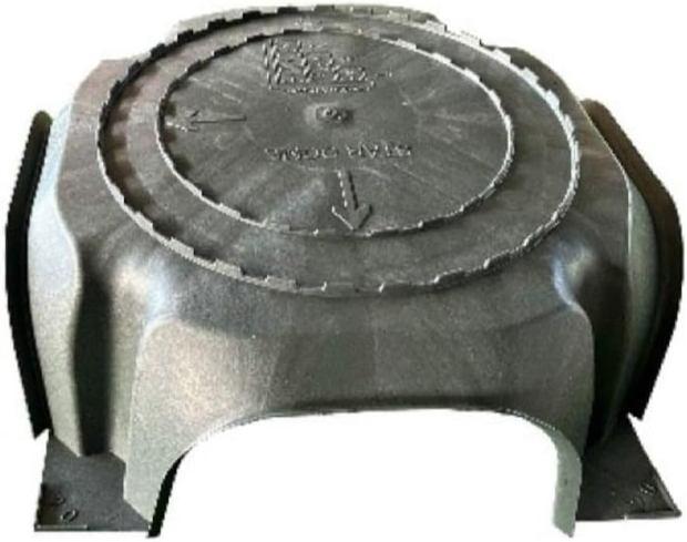

Igloo per vespaio areato Igloo per vespaio areato -

Radon e salubrità degli ambienti
Il radon è un gas naturale che può risalire dal terreno e accumularsi negli ambienti chiusi, soprattutto nei piani bassi, seminterrati e locali poco ventilati.
vespaio areato
Un vespaio aerato ben progettato può contribuire a ridurre il passaggio di gas dal suolo verso l’interno, perché crea una camera ventilata tra terreno e pavimento.
Questo non significa che ogni vespaio sia automaticamente una soluzione antiradon completa.
La ventilazione deve essere reale, le bocchette devono funzionare, il pacchetto superiore deve essere sigillato correttamente e i passaggi impiantistici devono evitare fessure incontrollate.
In zone a rischio o in edifici con misurazioni elevate, possono servire membrane specifiche, sistemi di depressurizzazione o interventi progettati da esperti.
Nelle ristrutturazioni importanti dell’attacco a terra, è prudente considerare il tema prima di chiudere il pavimento.
Inserire predisposizioni, tubazioni di ventilazione o dettagli antiradon in fase di cantiere è molto più semplice che intervenire dopo, a pavimenti finiti.
Il vespaio può essere parte di una strategia di salubrità, ma non deve essere trattato come una garanzia assoluta.
La verifica del rischio, la qualità della posa e la continuità delle barriere sono decisive.

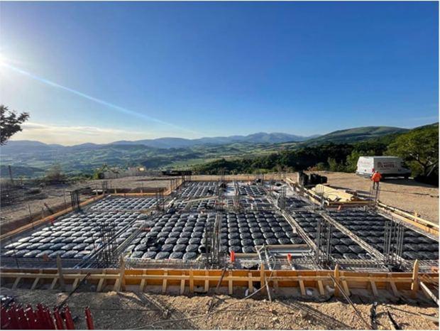

Quando si realizza un vespaio in ristrutturazione, spesso è necessario demolire il vecchio pavimento e rimuovere terreno o riempimenti.
Vespaio areato in cantiere Vespaio areato in cantiere - Shopping good
Questo passaggio richiede attenzione, perché sotto il pavimento possono esserci fondazioni superficiali, murature antiche, sottofondi irregolari, vecchie canalizzazioni, pozzi, cisterne o parti non documentate.
Scavare troppo vicino alle fondazioni senza una valutazione tecnica può essere rischioso.
In edifici storici o murature portanti, le fondazioni possono essere poco profonde e non sempre omogenee.
Rimuovere terreno alla base dei muri può alterare l’equilibrio esistente.
Prima di iniziare i lavori è opportuno eseguire saggi e verifiche: bisogna capire quanto si può scavare, se il terreno è stabile, se ci sono cedimenti, se le fondazioni sono continue e a quale quota si trovano.
In alcuni casi il vespaio può essere realizzato con spessori ridotti; in altri conviene rinunciare o adottare soluzioni alternative.

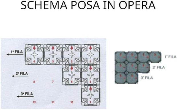

Impianti e passaggi tecnici
La ristrutturazione del pavimento è spesso l’occasione per rifare impianti idraulici, elettrici, scarichi, riscaldamento e distribuzioni.
Schema di posa del vespaio areato Schema di posa del vespaio areato - Shopping good
Il vespaio può facilitare alcuni passaggi, ma non deve diventare uno spazio caotico o non ispezionabile pieno di tubazioni.
Gli impianti devono essere progettati in relazione alla stratigrafia.
Scarichi con pendenze corrette, tubazioni protette, passaggi sigillati, predisposizioni per eventuali aspirazioni e attraversamenti delle solette devono essere coordinati prima del getto.
Ogni foro non sigillato può diventare un passaggio indesiderato per aria, umidità o gas dal basso.
Se si prevede un impianto radiante a pavimento, gli spessori aumentano e la progettazione delle quote diventa ancora più importante.
Bisogna considerare isolamento, pannello radiante, massetto e finitura.
In alcune ristrutturazioni, lo spazio necessario può diventare un limite.
Il vespaio non è solo una struttura sotto il pavimento.
È la base su cui si appoggia tutto il nuovo sistema tecnico della casa.
