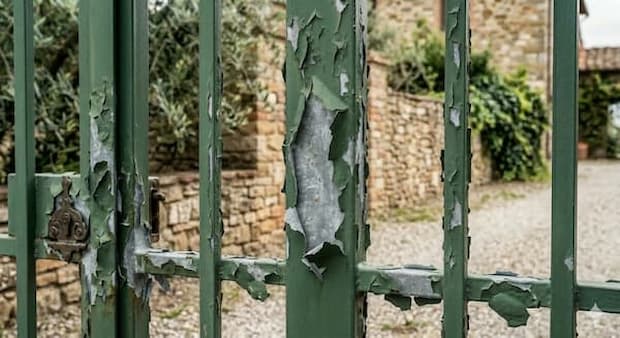

Esfoliazione della verniceEsfoliazione della verniciatura ferro su cancello zincato - immagine generata da AI
Succede spesso con vernici all'acqua o al solvente non compatibili, che la zincatura le rifiuti andando in esfoliazione.
Vediamo nel dettaglio quali sono le cause principali e i rimedi per evitare che la vernice si stacchi, conservando la bellezza della struttura metallica nel tempo.
Cause principali del distacco
Il fenomeno dell'esfoliazione (o sfogliatura) avviene perché la zincatura non è una superficie ferrosa comune.
Distacco della vernice Distacco della vernice dal ferro zincato - iStock
La zincatura crea uno strato protettivo liscio e passivante che ostacola l'adesione della vernice.
Se non trattata con prodotti adeguati, questa patina favorisce il distacco spontaneo del film protettivo.
L'utilizzo di un primer sbagliato non penetra la patina passivante e causa saponificazione o scarsa compatibilità chimica. impedendone l'ancoraggio.
Inoltre, una mancata pulizia preliminare o l'applicazione su zincatura fresca (entro le prime 48 ore) impedisce il corretto legame chimico.
Contaminanti come oli, residui di lavorazione o umidità intrappolata aggravano il fenomeno, mentre l'espansione termica differenziale tra zinco e vernice provoca bolle interne sotto lo strato di colore.

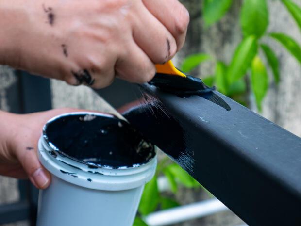

Se la vernice dal cancello in ferro zincato ha già iniziato a staccarsi, seguite questi passaggi per un ripristino duraturo:
  • Preparazione meccanica che muove meccanicamente le parti non aderenti con spatola e carta abrasiva, senza danneggiare lo zinco sottostante;
  • Sgrassaggio profondo visto che lo zinco può presentare residui di oli che vanno sgrassati con un detergente alcalino;

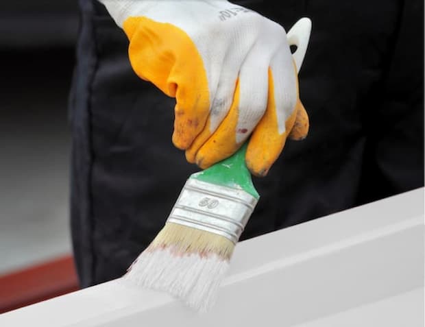

  • Applicazione del primer con due mani sottili, poiché si abbassa il rischio di colature e migliorano la coesione;
  • Finitura da fare dopo aver atteso il tempo di essiccazione (solitamente 24 ore), applicate lo smalto di finitura.
