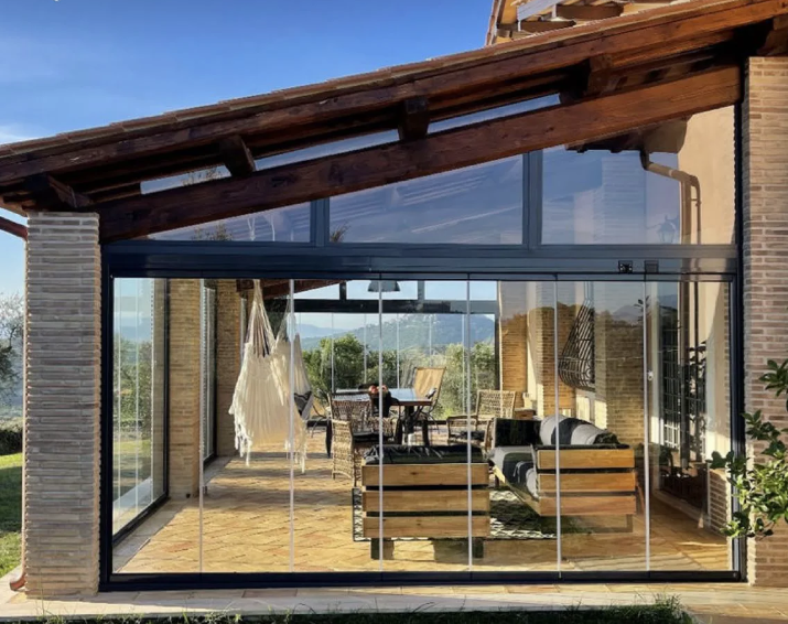

veranda con chiusure laterali in vetroPareti in vetro a chiusura della veranda esterna - Pinterest
Il vetro non è l’unico elemento responsabile.
Anche telai metallici, pavimenti scuri, pareti addossate alla casa e arredi esposti al sole accumulano energia.
Se lo spazio dispone di poche aperture, l'aria calda rimane concentrata nella parte superiore e la temperatura continua ad aumentare.
La veranda può quindi risultare molto più calda dell’esterno, anche quando le vetrate laterali vengono aperte parzialmente.

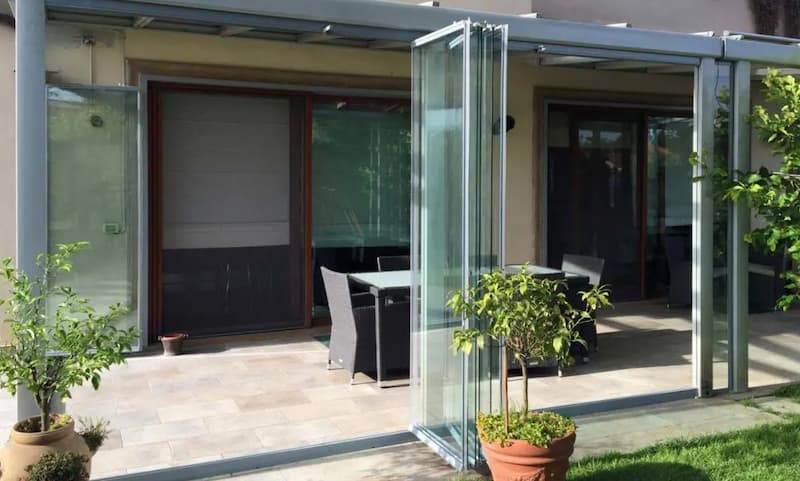

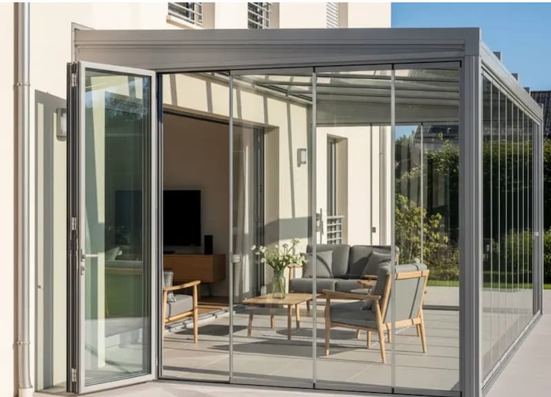

chiusura a pacchettoSistema chiusura-apertura a pacchetto per le pareti vetrate della veranda - ZaZa Design
Ridurre fortemente il fattore solare può comportare una minore luminosità.
La UNI EN 410:2011 è il riferimento per le caratteristiche luminose e solari delle vetrate per edilizia.
Il progetto corretto, dunque, è quello che unisce protezione dal calore e mantenimento della luce naturale.
Nella foto sopra di Zaza Design il perimetro vetrato della veranda si apre e chiude a pacchetto.

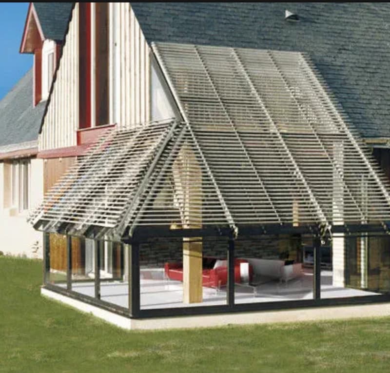

Frangisole e lamelle sopra il tetto della veranda
Lamelle fisse o orientabili permettono di bloccare la radiazione diretta lasciando passare parte della luce diffusa, come nella foto seguente di Soliso Europe.
L’orientamento corretto è quello che segue il percorso del sole.
I sistemi orientabili offrono maggiore flessibilità, ma richiedono motori, sensori e manutenzione, poiché polvere, foglie e ghiaccio possono ostacolare il movimento.

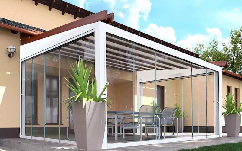

frangisoleFrangisole per schermare il tetto della veranda - Soliso Europe
Una struttura aggiunta sopra il vetro introduce carichi e azioni del vento che devono essere trasferiti alla veranda senza gravare sulle lastre.
Non è corretto fissare una schermatura direttamente ai fermavetri o ai profili senza la verifica del sistema.
La schermatura deve inoltre lasciare spazio per pulizia, sostituzione delle guarnizioni e accesso ai canali di drenaggio.
