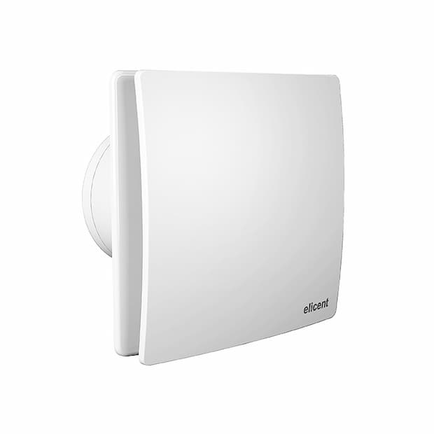

Aspirazione bagno che non funziona: cosa controllare subito
Se hai un sistema di aspirazione e la ventola gira ma il bagno resta umido, nella maggior parte dei casi il problema è nel passaggio dell'aria, non nell'umidità prodotta.
La prima verifica è semplice: dopo la doccia, la condensa resta su specchio e piastrelle per più di 30-40 minuti?
Se sì, l'aria non viene estratta a sufficienza. Il rumore non conta. Una ventola può fare molto rumore e spostare pochissima aria.
Cosa controllare se l'aspirazione in bagno non funzionaVentola di aerazione: se l'aspirazione non funziona spesso il problema è il passaggio dell'aria - Vortice Spa
Altro test pratico: porta socchiusa.
Se con la porta leggermente aperta l'aria migliora, significa che manca aria di compensazione.
In pratica, il bagno non “respira”.
Molti comprano subito un deumidificatore portatile e spesso è inutile.
Ma se l'aria non esce, l'umidità resta comunque nelle pareti.

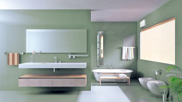

Come eliminare l'umidità in bagno senza deumidificatore
Il deumidificatore non è sempre la risposta.
Funziona bene in ambienti grandi e chiusi, ma in un bagno piccolo rischia di lavorare male se non c'è ricambio.
Prima di tutto è bene fare una buona pulizia della griglia e del primo tratto del condotto.
Non una passata veloce con lo straccio. Serve smontare la copertura e rimuovere polvere e residui compatti.
Come eliminare umidità senza deumidificatoreL'umidità in bagno si può eliminare anche senza deumidificatore - Vortice Spa
Poi serve ventilazione reale. Se il bagno è cieco, la porta deve avere almeno una piccola fessura sotto.
Se è completamente sigillata, la ventola crea solo depressione. Infine, anche i tempi di utilizzo devono essere corretti.
Spegnere la ventola appena finita la doccia è un errore comune, per funzionare deve restare accesa almeno 15-20 minuti.
